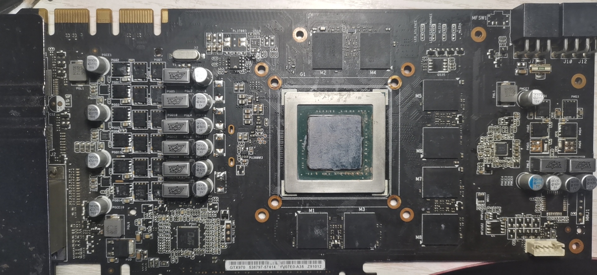

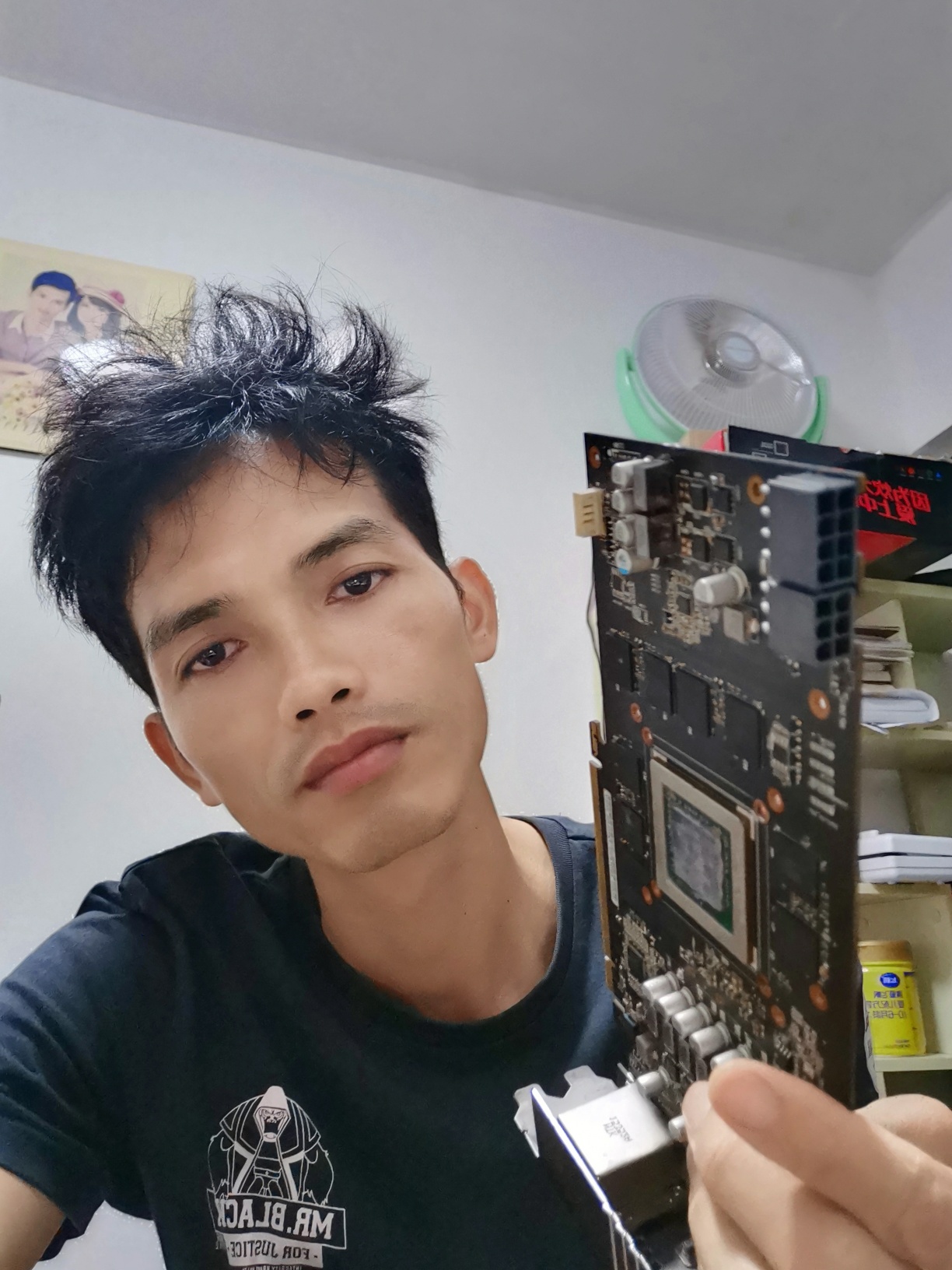

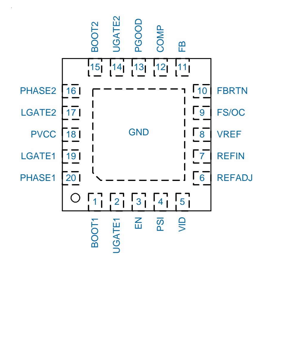

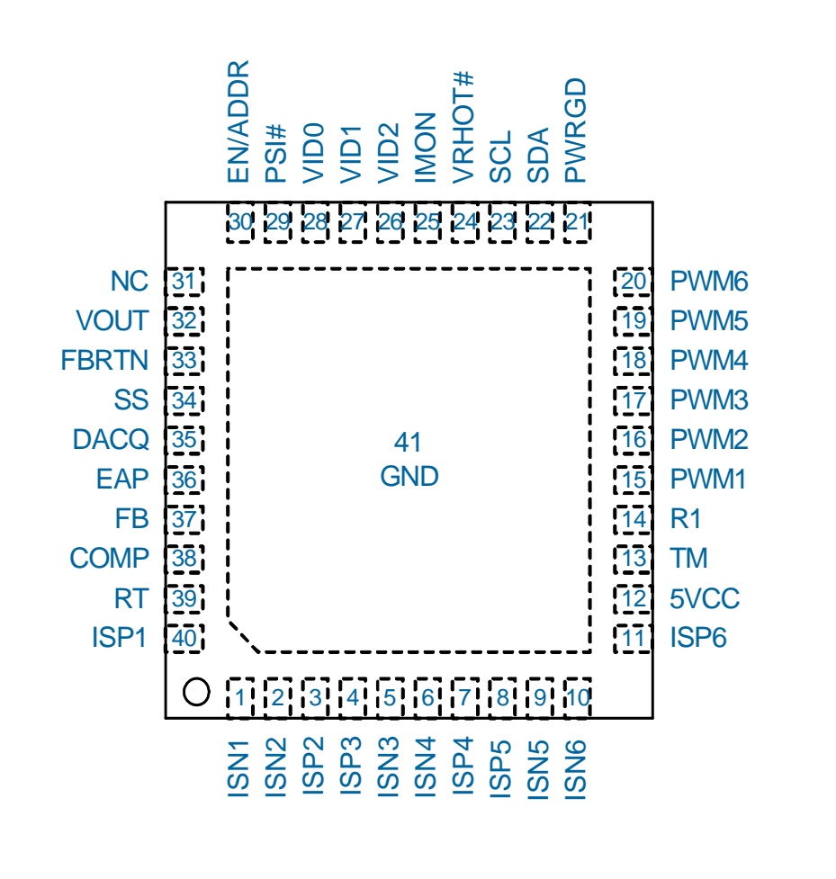

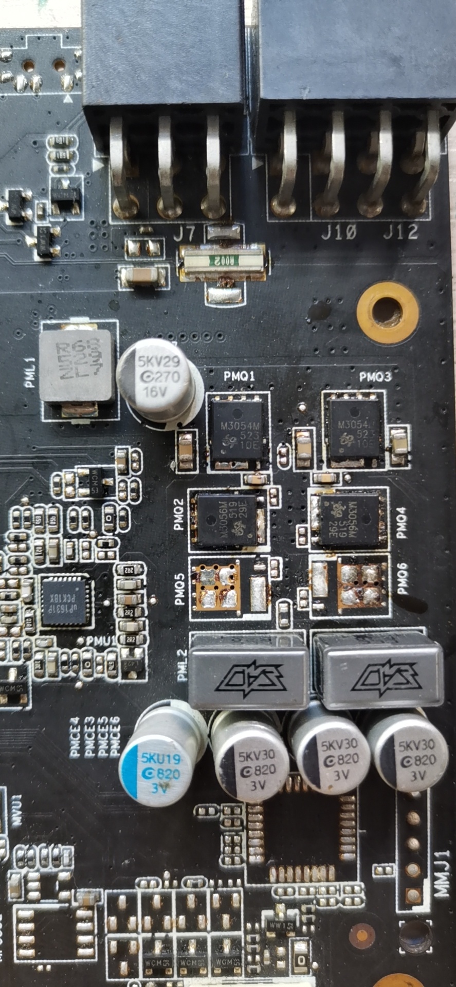

标题: 求助华硕gtx970显卡装驱动黑屏 [打印本页]
作者: 大环电子    时间: 2021-5-24 22:05
标题: 求助华硕gtx970显卡装驱动黑屏
遇到难题了,华硕gtx970,问题是装驱动进系统黑屏。上家加焊过核心,刷过bios拆了3个电阻(不知道拆电阻干什么鬼)。故障依旧。到我这里发现造成这个问题的原因是显存供电双pwm电路其中一路无波形输出。主控芯片是up1631p,网上无资料。一图难求,没有进展。焦头烂额。
Up1631p芯片双路输出1.5v,其中一路开机无波形,进系统时出波形。但是电压偏低,正常那一路1.5,这一路1.35,肯定是这里的问题。断开上管g极有瞬间波形,说明芯片没坏,(我也换了一个新的),上下管换过,输出电感电容换过(还多加了一个电容)。故障依旧。
求这个芯片的图纸,最好是pdf带外围的。跟人家吹牛逼了,说能修好。
(显存跑过正常。)
作者: 大环电子    时间: 2021-5-25 07:44
修好了,哈哈哈哈
作者: gl7212559    时间: 2021-5-25 10:27
什么故障?
作者: 大环电子    时间: 2021-5-25 10:58
gl7212559 发表于 2021-05-25 10:27
什么故障?
装驱动进系统黑屏
作者: 卖电脑的小快乐    时间: 2021-5-25 12:19
这个有图纸啊
站里就有图纸
作者: 大环电子    时间: 2021-5-25 14:31
卖电脑的小快乐 发表于 2021-05-25 12:19
这个有图纸啊站里就有图纸
有么,搜索没有找到呢
作者: sghpgklpyu    时间: 2021-5-25 16:20
修好问题说出来啊
作者: 冷漠0.0    时间: 2021-5-25 21:14
我丢,修好了也不说
作者: huangxin52    时间: 2021-5-25 21:56
估计核心坏了…
作者: 1253545023    时间: 2021-5-25 22:28
人很帅,这犹豫的小气质
作者: 大环电子    时间: 2021-5-25 22:53
sghpgklpyu 发表于 2021-05-25 16:20
修好问题说出来啊
以为好了,没好
作者: 大环电子    时间: 2021-5-25 22:55
冷漠0.0 发表于 2021-05-25 21:14
我丢,修好了也不说
以为好了,第二天一试还是没好
作者: 大环电子    时间: 2021-5-25 22:56
那天晚上拿回家修。没有示波器,看电压起来1.6伏,以为好了,太兴奋。第二天去店里一试,没好!
作者: LALALA12345678    时间: 2021-5-25 22:59
是不是现存问题
作者: 大环电子    时间: 2021-5-26 07:06
LALALA12345678 发表于 2021-05-25 22:59
是不是现存问题
显存跑了没问题,是不是还有其他跑显存的命令?
作者: access-l    时间: 2021-5-26 09:52
看了下版里970点位图使用UP1641P两相,在上管的基极和源极之间串联有一个8.2K的电阻,管子和UP1641P都好的情况下,可以看看电阻是否变质。
作者: 大环电子    时间: 2021-5-26 13:32
access-l 发表于 2021-05-26 09:52
看了下版里970点位图使用UP1641P两相,在上管的基极和源极之间串联有一个8.2K的电阻,管子和UP1641P都好的情况下,可以看看电阻是否变质。
可能方向错了,这另一个电感波形是进系统时出来,可能就是这种设计。现在严重怀疑核心了。
作者: 东原电子    时间: 2021-5-26 13:54
作者: 东原电子    时间: 2021-5-26 13:55
东原电子 发表于 2021-05-26 13:54
英伟达用的,参考一下。up 1666
作者: 东原电子    时间: 2021-5-26 13:56
Up1637
作者: 衡阳天河    时间: 2021-5-26 16:42
我也有一个装驱动就黒屏
作者: 大环电子    时间: 2021-5-26 17:36
huangxin52 发表于 2021-05-25 21:56
估计核心坏了…
今天换了核心,结果开机成这样please power down and connect
作者: 大环电子    时间: 2021-5-26 17:36
衡阳天河 发表于 2021-05-26 16:42
我也有一个装驱动就黒屏
是华硕吗?修好没?
作者: 大环电子    时间: 2021-5-26 17:42
东原电子 发表于 2021-05-26 13:56
Up1637
非常感谢,今天换核心了,结果开机提示please power down and connect:-(
作者: thiij    时间: 2021-5-26 19:27
你本是一个低调的男人,但这飘逸的发型,迷离的眼神,桀骜的表情都深深的出卖了你,尤其你手上抓着的那张显卡让你犹如黑夜中的萤火虫,那么的闪耀
作者: 大环电子    时间: 2021-5-26 19:51
thiij 发表于 2021-05-26 19:27
你本是一个低调的男人,但这飘逸的发型,迷离的眼神,桀骜的表情都深深的出卖了你,尤其你手上抓着的那张显卡让你犹如黑夜中的萤火虫,那么的闪耀
还在痛苦挣扎中,换核心了,故障变了。
作者: 禹王后羿    时间: 2021-5-27 15:28
这种肯定是板层变形了,多次加焊以后造成板底变形,直接废了不要修了。这卡从一开始就应该结束了。
作者: x342255983    时间: 2021-5-27 20:28
本帖最后由 x342255983 于 2021-5-27 20:37 编辑
供电问题,换主控芯片
作者: 大环电子    时间: 2021-5-27 23:22
x342255983 发表于 2021-05-27 20:28
本帖最后由 x342255983 于 2021-5-27 20:37 编辑
供电问题,换主控芯片
换了还是一样
作者: guangjun870    时间: 2021-5-28 17:22
你长的很南方。
作者: 燃烧de心    时间: 2021-5-28 20:52
百度91Hjk 发表于 2021-05-26 17:36
今天换了核心,结果开机成这样please power down and connect
这个显示显卡6P供电线没有插上,如果已经插上了就检查下供电反馈电路
作者: 大环电子    时间: 2021-6-1 22:57
已经放弃治疗了。应该还是核心。
作者: 大环电子    时间: 2021-6-1 22:58
燃烧de心 发表于 2021-05-28 20:52
这个显示显卡6P供电线没有插上,如果已经插上了就检查下供电反馈电路
换回原来核心后恢复原来现象了,放弃治疗了。
作者: 大环电子    时间: 2021-6-1 22:59
guangjun870 发表于 2021-05-28 17:22
你长的很南方。
就这挫样。幸亏取了个江苏老婆
作者: xunwei2020    时间: 2021-6-3 14:27
整天修板发型都乱了
作者: 大环电子    时间: 2021-6-6 23:34
xunwei2020 发表于 2021-06-03 14:27
整天修板发型都乱了
这块显卡已经放弃了。
作者: zyx265918    时间: 2021-6-7 16:39
这个供电时序?
作者: 大环电子    时间: 2021-6-10 23:37
zyx265918 发表于 2021-06-07 16:39
这个供电时序?
跟其他n卡一样的
作者: hnczdn    时间: 2021-7-5 10:03
3221换了就可以了
