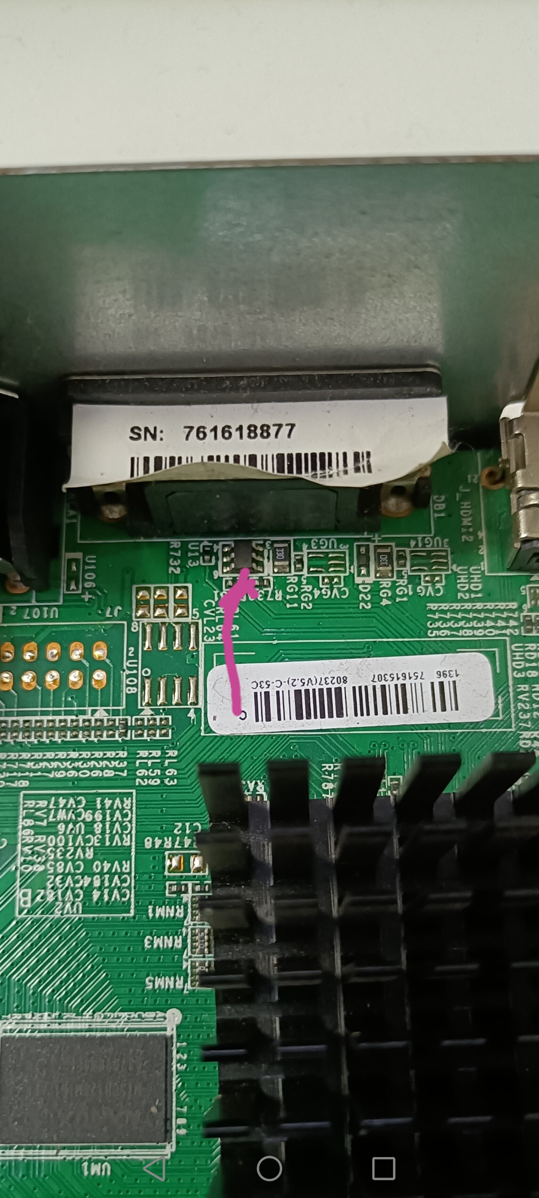

海康威视录像机vga无输出,边上117qh的3脚对地短路了,不知这贴片是啥型号,所以不知道买什么型号换上去,请知道的坛友告诉我。
作者: 快鱼晨风    时间: 2021-5-25 11:46
连旁边一个二极管一起拆掉后能显示了。
作者: 海哥熊    时间: 2021-5-25 12:09
esd芯片,不用管
作者: 快鱼晨风    时间: 2021-5-25 20:16
海哥熊 发表于 2021-05-25 12:09
esd芯片,不用管
拆了能用,不装一个在上面,怕没有保障
