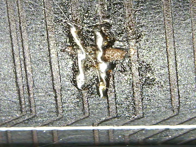

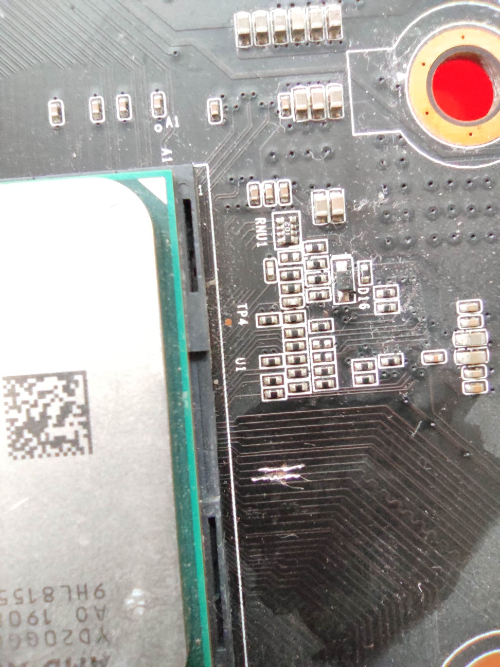

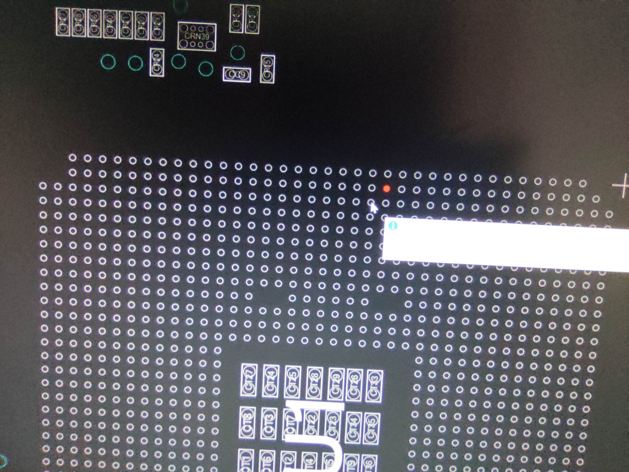

A槽正常亮机,b槽不过内存,发现cpu正上方到b槽断了两根线,已经刮开补好,但是还是不过内存
测试内存到cpu已经通了,就是不过内存

好吧,问题已经找到了,cpu的问题,但是我cpu换到别的主板又是好的
此帖终结

作者: 老吴来了    时间: 2021-5-28 09:47
无名者也98 发表于 2021-05-28 08:24
什么情况不应该
真的,200ge死活不过内存,换1200直接过
