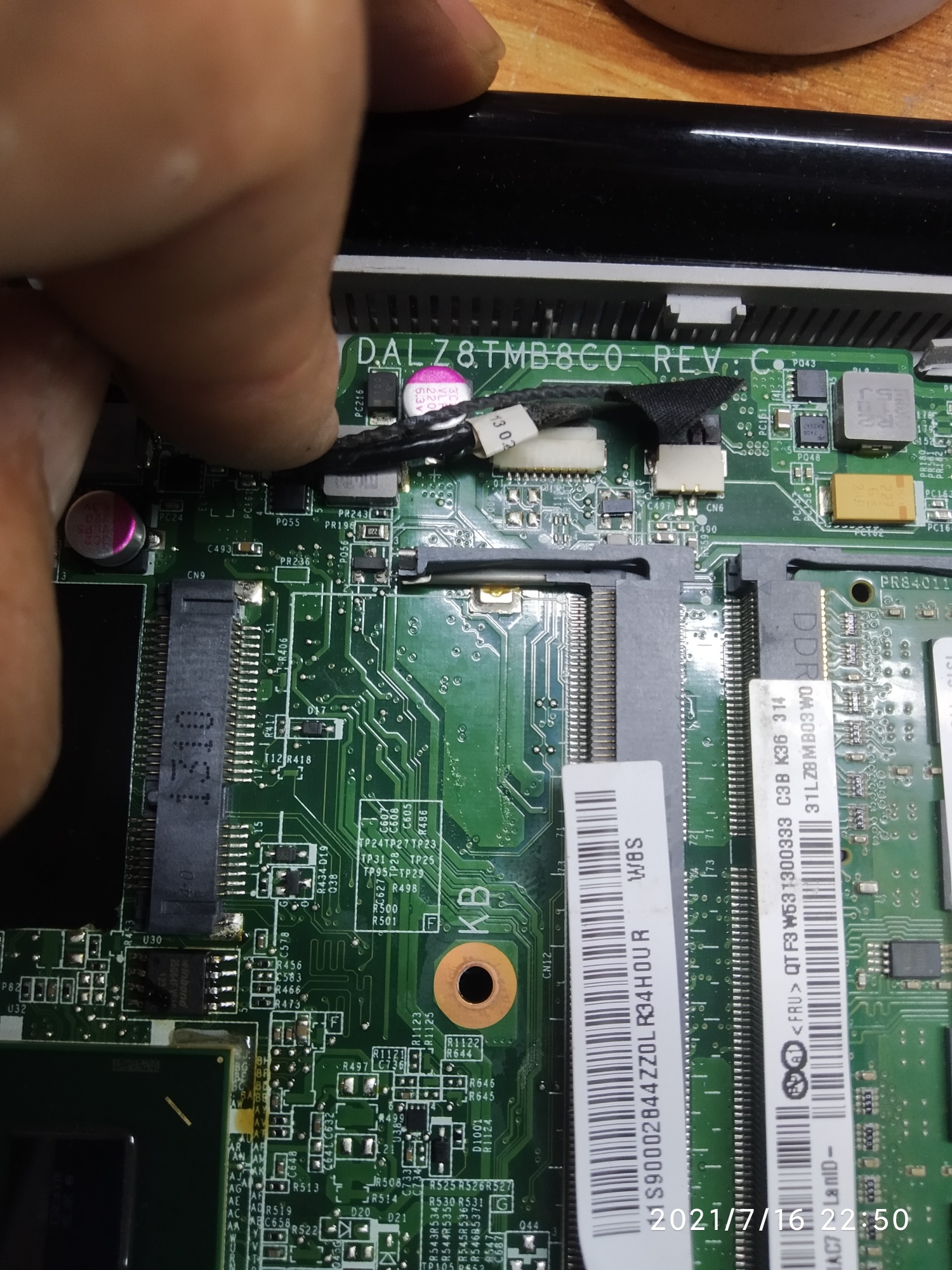

标题: 联想U410 板号DALZ8TMB8C0 REV; C 灰屏通病 [打印本页]
作者: 无名小辈12138    时间: 2021-5-24 11:55
这是第二次碰到这个机型,问题还都是一样灰屏,换屏和屏线都没用。刷个BIOS解决

作者: cthsdxp    时间: 2021-7-16 22:50
非常感谢,我的灰屏一刷就好。
