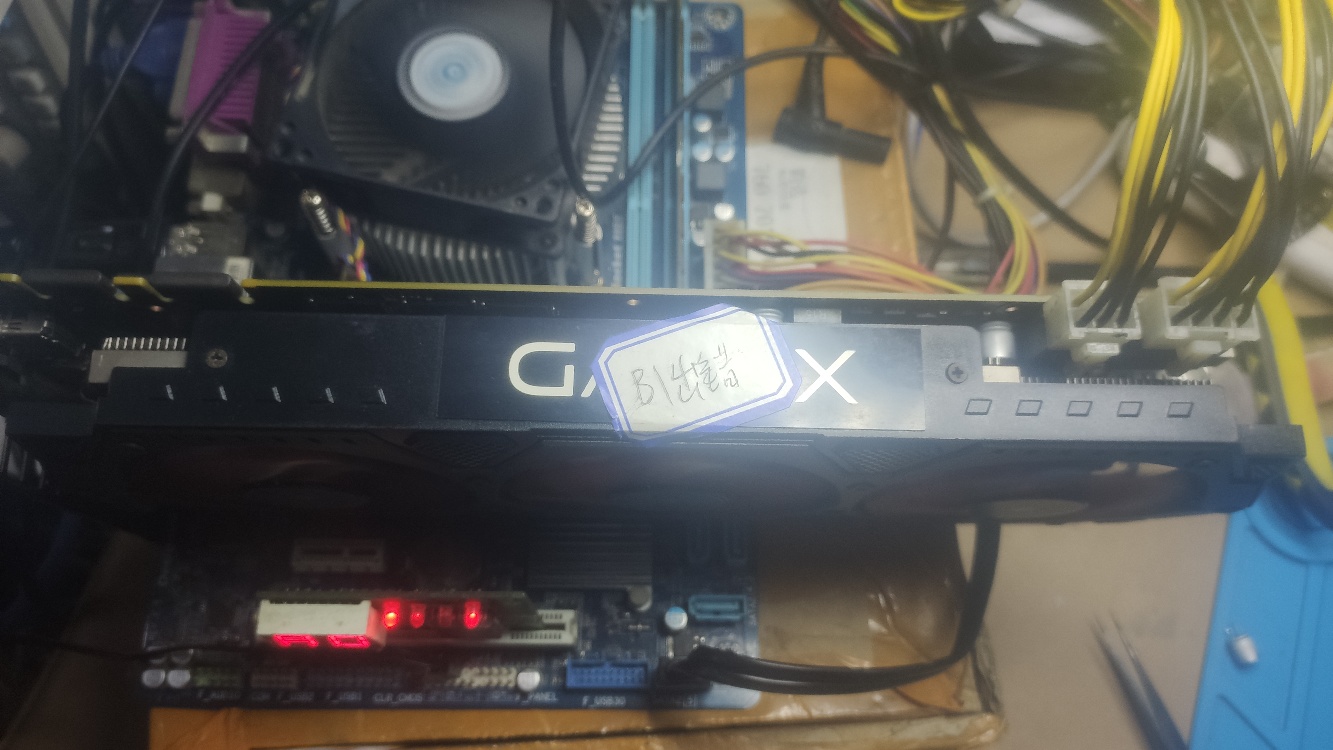

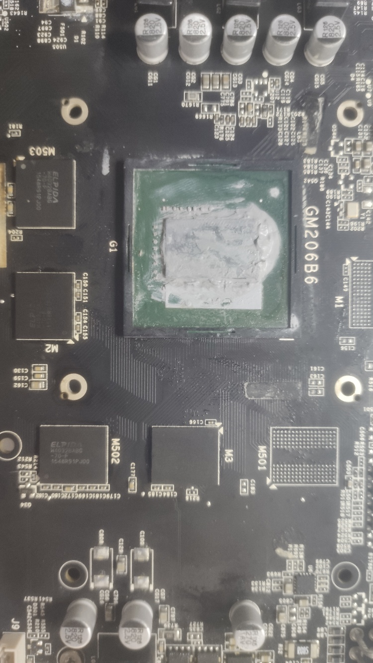

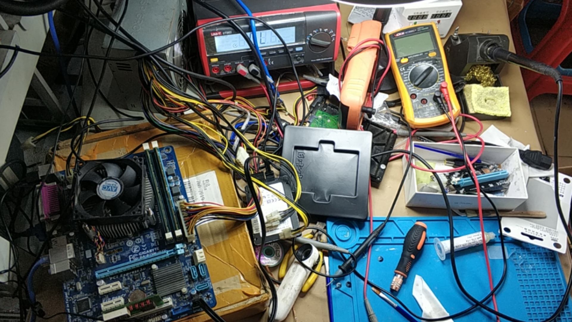

收到客户显卡,首先要询问客户具体故障。那种开机风扇转一下,一定要找到短路点,拆了再上机。测试的电源一定要好,一定要是那种保护齐全的。显存和核心上管击穿,不可以烧机(我目前已经修过3片显卡,上管击穿,但都修好了),电压低了烧不出来,电压调高了,不用修了。有可能直接把核心和显存都带走。所以第一件是就是打值(电阻值和二极体值)。确定可以上电后,能显示的直接扫显存,进系统测试。不能显示的拆了散热器。用手直接摸核心。一点温度都没有的。继续查供电。显卡供电是有时序的。除了核心和显存外,其他可以拆掉一些原件外挂一些电压,修完必须复原。有温度的,装上风扇,用集显进系统。看能不能装驱动。如果能装驱动,有错误代码的,扫显存,驱动都打不上的,或者死机、蓝屏的。这种情况就复杂很多,有时也可以刷个BIOS或者加焊一下也就捡漏了,加焊显卡,尤其是无铅的,一定要注意BGA 温度,这个和笔记本以及主板是有一点点区别的,因为显卡比较厚,很多又有马甲,要给足够的时间化锡,做显卡的时候所有导热的散热片,必须全部拆了,包括挡板,不要偷懒。扫显存软件仅供参考,只要能运行大型3d就不要去管了,也不要去纠结。因为我只修游戏卡,其他的用途的卡,不敢搞。本身报价低,返修又高,会亏的饭都吃不起。从我这里修好的,只要能跑游戏,我就不管了。什么算力低,我都不懂。
重要两个提醒1.家用显卡,没必要去跑圈圈。这个我赔了500多块(当然是两片老显卡,一片是还不知道会烧坏,一片是为了确认这个确实会烧坏卡)。第一片修好的显卡,跑挂了。客户就是说我显卡只是花屏,你给我修坏了。没办法,没经验,倒霉算了。后面这个卡是我主动赔的,然客户原核心也是有问题的,用久了就花屏。只是被我跑程序彻底烧死。
2. 带铁壳的显卡,必须分三段以上进行bga.如果技术足够熟练,建议分5段。不带铁壳的,三段基本没问题。具体温度就不说了。我为了调试这个bga用了三天时间。感谢河北一位网友把他的显卡给我调试bga了。我刚开始的时候,用的厂家的参考温度。一段加完推不动,我就去加温。也没有用加热台烘干。导致这位网友的核心直接被bga焊死。当然我也是给了个料板钱。我做BGA 就是用原厂那个带针的东西顶着,电路板一定要放平。加那个螺丝孔固定。这样用镊子推芯片时候,电路板不会跑。同时避免掉件。
