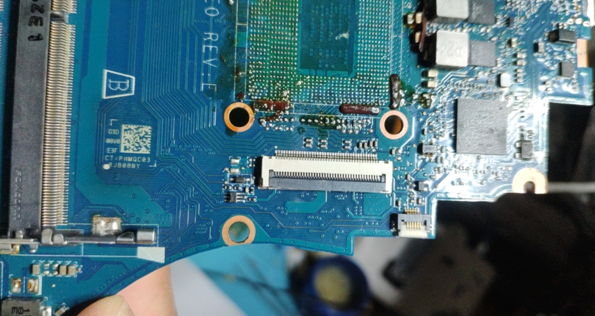

标题: 历时一个月,暗影精灵4 DA0G3DMBCE0 重生之路 [打印本页]
作者: 林玮军    时间: 2021-5-22 23:00
标题: 历时一个月,暗影精灵4 DA0G3DMBCE0 重生之路
2021年4月10日从闲鱼收得暗影精灵4整套机器一台,卖家说明是二修机,机器外观漂亮,成色还不错,故障是打游戏后没关机,第二天再想开机就开不了了.下面进入维修分析:
原始故障现象:打游戏未关机后,第二天开机就无法开机了
    送修经历:送深圳电脑城认识的朋友处维修,全面初步维修及检测后报价高,未同意就取回机器了。(这里点赞一修人员,在客户未同意维修的情况下,未对机器作故意损坏处理,想知道一修人员是哪位不?请继续看下文。
    收机检测情况:机器快递到了之后,拆后壳,装配良好(说明一修人员还是很有责任心的),机器板号为:DA0G3DMBCE0 REV:E,
目测EC,BIOS芯片有焊接过,EC的生产日期为1940,此机器为18年机器,判定此EC应该被更换了。插HP原装电源,小白灯闪一下,就灭了,按开机键无反应,此时因无HP专用电源转换头,无法测知电流。
    寻找一修技术员的过程:与卖家沟通,愉快的拿到了一修人员的微信并顺得加为好友,请教了他维修的过程,一修技术员非常友善,详细告知了处理的过程以及已经排除显卡损坏,此机要修出待机电压即可,因时间所限加之报价后客户觉得高,然后就装机退给客户了,并强调原样恢复,未故意烧坏机器。本人觉得此小伙不错,实诚。顺便推荐他去迅维学习学习,哪料,此技术员为迅维2017年实地学员,毕业于黄船长手下,实为品技兼优的优秀学员,再次印证了迅维培训的学员,不仅有过硬的技术,更有过硬的品德。后面还根据维修进度多次与宋老板交流维修经验,非常不错的小伙子。
    维修经过:因本人为业余维修,只有晚上10点至12点有时间开展兴趣爱好工作。故,维修进度较慢。上迅维网论坛,未发现有原板图纸,因EC为IT8979E,论坛有技术员发帖称该系列EC都通用,下载了一份DAG37AMB8D0的图纸参考,经测,确实与本机使用的EC一致,EC部分的图纸是一致的。于是从另一暗影精灵的板上拆了个EC过来,故障改变,小白灯亮起,按电源开关触发一次后,又回到原故障,下载BIOS,刷了几个版,均无变化。此机为8代CPU,好久没有搞维修了,相关的知识已经落后了,看EC上的时序信号,分不出先后来,蒙圈了。上迅维网校,发现第58期远程培训中,黄老师有讲HP机器的时序,与本机使用的EC是一样的,时序基本也是一致的。发扬优良传统,认真学习,积极做好笔记。几十页的笔记做完了,从淘宝定电源接头也回来了。实测,小白灯不亮的情况下,待机电流是24MA左右,此时,用示波器测量,EC一直在读BIOS,3VPWM电路一直在输出。正常的机器是读一会,就无波继续在走了,而且,3V,5VPWM供电也关闭。时序与黄老师讲解的一致。
    疑惑的故障现象:一直在读BIOS,有几个原因,一个一个来排除,第一是BIOS数据不对,重刷N个版本,无效;第二是BIOS芯片坏,更换原型号25D127,无效,更换为25Q128,神奇的现象发生了,小白灯亮了,但按开机键无效;更换为暗影精灵3的25Q64竟然也可以亮小白灯,但同样也是按开机键无反应。此时,为学会BIOS分离,默默的认真学习了迅维网校大部分的BIOS分离课程,笔记本也记下了厚厚的一本,终于是:出来混,尽早是要还的。以前老是不愿意花时间去了解全面一些,现在要用了,必须要学了;第三是查EC与BIOS之间的线路,也是通的;第四是EC坏,在料板上及其他好板上好的EC,到了这个板上就不行了,不知道我换了多少次!此处省略N次满怀信心又失望的过程。最后还把PCH也拆下来了,故障依然不变。换上个PCH,故障还是不变。此故障多次请教黄老师,宋老板,还有无边思绪老师,按指导的意见处理后仍然无效。无奈之下将淘宝买来的料板与故障板一同并排摆放,同时上电,逐一列表检测所有的待机信号,结果均正常。待机信号正常了,这个时候应该去读BIOS了,料板上的EC都能通过初始化并进入待机,我这个元件齐全的板还不行,要不是看料板上掉件太多,我都准备搬板了。难道?果然,又是电视剧都不敢这么拍的情节来了,在排查BIOS芯片数据引脚相互之间的情况时,发现CS信号与S0信号竟然短路了,拆BIOS芯片,拆EC,拆掉通往南桥的电阻,这时就只剩下板上没接任何元件的两条信号线了,测量仍然是短路的,电阻只有几十欧。这样的情况下,当然是来个电疗了,电疗效果不好,还有几十K欧,慢慢的又回到几百欧,这时候只能是刮骨疗伤了,从EC引脚出来过了电阻后,切断线路,再把BIOS芯片第二脚出来的线也切断,然后飞线把两点连接,再次上电,待机小白灯亮起来了,按开机键有了点小动作,电流稍稍起来点,EC给PCH发出了相关的信号,但PCH没有返回S3,S5信号,维修时间到了。明天再继续干。第二天,插上稳压电压和转换头,小白灯亮了,但按开机键没反应,测EC输出的S5_ON信号是一个小方波,导致3V输出是一个带弯的三角波,这个故障折腾了两天,又请教了黄船长。最后,发现是要使用原装电源才行。可是,我这个电源头开始的时候也是好的,还用它测试和修过另两台暗影精灵的机器,神奇的事总是不断的有。于是,默默的某宝重新买了条支持开机的线(25元)。
    维修再续:搞定前期的故障和问题后,机器终于可以进入待机了,但是按开机键后,EC发出信号给PCH后就没有然后了,于是,再次求助黄船长求指导有使用SR40B芯片的机型,找到图纸和点位,逐一比对料板(料板上的PCH芯片已经被取下)上的线路,把11大待机条件都找出来,逐一测量,均已经正常产生了,应该是换上的PCH是坏的或是焊接不良, 于是,一顿操作,换回了原机的PCH,上电,按开机,电流到了300多还是400多的时候,掉电了,重复。把学的BIOS分享知识用上,一看刷入的文件,是初始化过的,不知道是哪个“优秀”的修友提供的,大家下的时候要下那个纯净版秒亮的是好的。换数据重刷,电流上去了,CPU和显卡热起来了,装散热,装屏,显示了!!!可惜,是花屏的。还发现键盘串键。
机器有花屏和串键,只能是先修花屏了,在BIOS启动界面看不到,装硬盘进系统后可以看到,满屏小横线,红色的。
花屏维修:花屏,测显存供电正常,没有图纸,也没有多少心情来继续了,问了朋友,看了看板,又问了问卖家,说是坏之前一切正常的。鬼知道是什么问题,从简单的入手,把边上的三个显存颗粒加焊了,双风枪上下加热,发现花屏的颜色变蓝了点,好像更加严重了,实在不想弄了,还有其他的机器要修(稍晚点再整理维修记录,最近跟HP杠上了),又放了几天。过了五一假期,5月6日把之前加焊的三个显存颗粒拆下来了,我的神噢,最边的上竟然掉点了,掉了4X4+2个,完了,中间的掉了一个,里面的那个还好,没有掉。某宝一查,一个120元,拿手持放大镜(40倍)瞄了瞄,还行,能补,十几年的功力拿出来,花了近2小时,把线都补上了,有几个明显是地和有其他点相连的就没有接,然后,调出G75A的点位(同样用DDR5显存颗粒)一对比,傻眼了,补的16个点里面,只有8个点才是独立的显存信号线,默默的,关电源,收拾收拾,维修时间又结束了。第二天,用绿油把电源和地给就地掩埋了,同时也把信号线埋了,照上紫外线灯,固化后,再把需要用到的信号线用刀给刮开(这样处理的化,比较牢固,个人觉得),在准备植珠过程中,手指轻轻一刮,竟然又掉了两个点, 这个显存的焊盘好脆,下手要注意。
装上显存,开机,不再花屏了, 连串键的故障也消失了,神奇的事情,历经一个多月,这个机器终于修好。感谢迅维论坛,感谢指导的老师和给予帮助的同学。比较遗憾,没有及时把故障检测过程的波形拍照出来,文字里面有描述,大家注意一下就行,没有认到电源,PWM3V会一个类似斜三角波的样子,然后芯片的开启信号是一个方波,可以验证一下。相关的电路图和BIOS文件,论坛都有,自行搜索下载。
作者: xunwiewang    时间: 2021-5-23 00:41
看完维修艰辛路,也学习不少经验和技巧,维修就是不断分析、求证、解决的路,真不容易,谢谢分享。
作者: 兄弟电脑电器    时间: 2021-5-23 08:26
比我专业的工具还要多,见笑了,技术也要强。显存可能是发快递搞坏的
作者: 惠联网络    时间: 2021-5-23 08:48
专业精神,值得大家学习
作者: 极致科技    时间: 2021-5-23 09:31
总结    此机维修重点:1 :CS0#跟CO短路的处理   2 : 桥     3:BIOS   4:原装电源
作者: 烈日龙枪    时间: 2021-5-23 09:31
兄台真是有耐心的  搁我这早就放弃了
作者: 侯家三少    时间: 2021-5-23 10:30
有时候其实没有那么多问题,就是再找问题的点上出现了一些细节上的失误,导致维修变得麻烦,不过楼主还是厉害,有这个心态就哼好,换成一般的同行,早就退掉机器了,就会跟上家一样,而且这个故障也不是那么好查。修出来还是不错的。
作者: 小毅2012    时间: 2021-5-23 12:05
坚持就是胜利!大赞
作者: www95995    时间: 2021-5-23 12:36
想知道楼主的开机线 是那买的  也想买个
作者: sunlina    时间: 2021-5-23 13:01
厉害呀,怎么坚持的?
作者: 林玮军    时间: 2021-5-23 13:11
sunlina 发表于 2021-5-23 13:01
厉害呀,怎么坚持的?
业余弄的,跟开店的朋友们心态不一样。慢慢弄,当作是学习。
作者: 林玮军    时间: 2021-5-23 13:12
www95995 发表于 2021-5-23 12:36
想知道楼主的开机线 是那买的  也想买个
某宝有售,自己搜一下。或者是问问迅维深圳店的李总。
作者: 我是胡连军    时间: 2021-5-23 13:24
你的技术不怎么样,不过我就佩服你的勇气,你还能问上一个维修员都修过哪里?你应该庆幸那个维修员具有良好的素质。不然心里默念一万个草泥马。以后这种行为尽量少干,很容易被骂。
作者: FZYWFIX    时间: 2021-5-23 13:26
显存这样了应该是摔的
作者: 八块腹肌功夫好    时间: 2021-5-23 15:39
修的不错  加分支持
作者: 373629421    时间: 2021-5-23 15:41
好帖子技术太强了
作者: 小二    时间: 2021-5-23 15:41
执着~~~~~写那么多字也是很厉害的了
作者: xiaozhenge666    时间: 2021-5-23 16:22
有时候一些条件总是会忽略,说不定哪一天就想起来去量一下,就量到问题了
作者: 洞口谢师傅    时间: 2021-5-23 17:25
佩服佩服!这样多处坏的主板楼主都修好了,我也是业余,要是换了2到3处还没好,一般就没耐心继续搞了。
作者: gjh8023wm    时间: 2021-5-23 17:58
楼主加油,希望你多出一些维修教程,教的很详细
作者: lxdn1583    时间: 2021-5-23 18:21
谢谢楼主的分享学习了
作者: xu120    时间: 2021-5-23 19:56
板层问题,显存问题?
作者: udbfhqq    时间: 2021-5-23 21:57
楼主心态是真的好,技术也好
作者: 番茄炒蛋蛋    时间: 2021-5-23 22:12
侯家三少 发表于 2021-05-23 10:30
有时候其实没有那么多问题,就是再找问题的点上出现了一些细节上的失误,导致维修变得麻烦,不过楼主还是厉害,有这个心态就哼好,换成一般的同行,早就退掉机器了,就会跟上家一样,而且这个故障也不是那么好查。修出来还是不错的。
注意了老铁,上家是因为价格没谈拢,而不是修不了放弃的,这个麻烦成度,报个500以上都不贵,客户不修,而不是上一家修不了
作者: 398359640    时间: 2021-5-23 23:09
厉害,我现在修好了机器就不想打字发贴子,真是越来越懒了
作者: 竟Sr谁伴我闯荡    时间: 2021-5-23 23:28
侯家三少 发表于 2021-5-23 10:30
有时候其实没有那么多问题,就是再找问题的点上出现了一些细节上的失误,导致维修变得麻烦,不过楼主还是厉 ...
倒不是上家想退机 只是客户等不及  这种问题一般人修的都头疼
作者: 竟Sr谁伴我闯荡    时间: 2021-5-23 23:29
楼主技术过硬 已加满分
作者: qhq3288    时间: 2021-5-24 08:20
楼主的意志坚定,佩服佩服
作者: cnpillar    时间: 2021-5-24 09:21
这个兄台确实有耐心,这个案例值得学习
作者: 无名而为    时间: 2021-5-24 09:58
这哪是业余的,就是高手级的存在。
作者: spring23    时间: 2021-5-25 13:00
不放弃的修机精神可嘉,佩服
作者: 我为本本狂    时间: 2021-5-25 13:04
好帖子技术太强了
作者: dzy84    时间: 2021-5-25 17:08
楼主在机器多少钱收的呢?还有,你换桥用在Bga还是土炮?最后感谢分享案例。。
作者: zhaolinchao66    时间: 2021-5-25 17:08
耐心真好,一般人这么复杂就放弃了
作者: ★.断点oミ    时间: 2021-5-25 17:19
技术太强了
作者: ★.断点oミ    时间: 2021-5-25 17:19
要是换了2到3处还没好,一般就没耐心继续搞了。
作者: lz5488    时间: 2021-5-25 23:18
楼主太有耐心厉害
作者: liuke814    时间: 2021-5-26 09:10
修好了待机电压是多少?我的待机0.077,按开机键没反应
作者: 2237008940    时间: 2021-5-26 11:48
确实要很有耐心才行,加分了
作者: kalen945    时间: 2021-5-26 14:28
谢谢分享,也是经历了千辛万苦啊
作者: 林玮军    时间: 2021-5-26 23:48
liuke814 发表于 2021-05-26 09:10
修好了待机电压是多少?我的待机0.077,按开机键没反应
待机高了,应该是裸板0.011以下。
作者: 林玮军    时间: 2021-5-26 23:52
dzy84 发表于 2021-05-25 17:08
楼主在机器多少钱收的呢?还有,你换桥用在Bga还是土炮?最后感谢分享案例。。
我曾有迅维360,卓x5830,5860,现在只有卓x590了!业余玩,没什么关系!设好参数,都能用!
作者: zhifang88    时间: 2021-5-27 11:43
知识 付费,认认真真把帖子看完了 ,真是好贴
作者: 盛娟清铖    时间: 2021-5-27 13:23
现在能这样静下心这样修的师傅少了
作者: 18079990556    时间: 2021-5-27 14:16
这是个大神级别的人啊 佩服 辛苦了
作者: 情悸ゆ    时间: 2021-5-27 14:39
态度可嘉,喜报!
作者: zfwx600    时间: 2021-5-27 17:08
我去 很少看到这么多字
作者: 輕佾佾、、    时间: 2021-5-27 19:23
学习到啦,高手在民间
作者: 輕佾佾、、    时间: 2021-5-27 19:46
感谢楼主的经验分享
作者: dlcg    时间: 2021-5-27 20:38
谢谢楼主的分享
作者: 笔记本维修工    时间: 2021-5-28 16:37
技术就是厉害!!!
作者: 2312426263    时间: 2021-5-28 19:53
厉害思路也可以,功夫不负有心人。
作者: 十三..    时间: 2021-5-28 20:06
厉害,一个月是怎么坚持的。要是我不是自闭死就是被客户的催促电话烦死
作者: 达达文    时间: 2021-5-29 15:03
向大神学习
作者: 达达文    时间: 2021-5-29 15:04
向大神学习
作者: 哈尔滨小亮    时间: 2021-5-29 15:25
执着~~~~~写那么多字也是很厉害的了
作者: wangyun    时间: 2021-5-29 18:41
技术太强了
作者: 达达文    时间: 2021-5-29 19:51
修的不错  加分支持
作者: 维宅独尊    时间: 2021-5-29 21:49
作者: 维宅独尊    时间: 2021-5-29 21:50
以为有BIOS可以用用,,,,,,,,
作者: samson-mou    时间: 2021-5-29 23:02
多少钱回收呢?
作者: wl90521    时间: 2021-5-30 10:25
作者: 0421    时间: 2021-5-30 12:00
有图纸和点位吗
作者: wo遗忘    时间: 2021-5-30 18:36
厉害这么有耐心啊
作者: 李北    时间: 2021-6-4 16:24
楼主这机不接电池单用适配器可以开机不
作者: 林玮军    时间: 2021-6-4 19:27
李北 发表于 2021-6-4 16:24
楼主这机不接电池单用适配器可以开机不
小白灯亮起就可以的,不接电池可以开的
作者: 林玮军    时间: 2021-6-4 19:28
0421 发表于 2021-5-30 12:00
有图纸和点位吗
没有,参考同系列有图的,EC脚位的定义是一样的。
作者: Grace0701    时间: 2021-6-4 21:06
谢谢楼主分享
作者: znza2012    时间: 2021-6-6 21:05
看完维修艰辛路,也学习不少经验和技巧
作者: yangchaoweixiu    时间: 2021-6-7 18:32
这种多重问题,一般人都没有技术和耐心修复
作者: rongshan    时间: 2021-6-7 19:08
时间多就是好
作者: oyzy2012    时间: 2021-6-10 10:00
这机器修好不容易呀
作者: jsxzcy123    时间: 2021-6-10 12:03
够艰辛的
作者: znza2012    时间: 2021-6-12 13:08
看完维修艰辛路,也学习不少经验和技巧
作者: 〓华伟维修〓    时间: 2021-6-12 18:02
维修就需要这种执着的精神
作者: yangchaoweixiu    时间: 2021-6-17 16:53
技术好,有耐心,这种是我可能就没有毅力维修了
作者: 亚勤科技    时间: 2021-6-17 17:58
不错不错,有耐心有干劲!!!
作者: fengshaoju    时间: 2021-6-19 17:49
小白路过学习一下
作者: 无边思绪    时间: 2021-6-24 23:26
我今天自己遇到这款。不能触发
作者: 无边思绪    时间: 2021-6-24 23:27
这台对电源头有特别要求吗
作者: zhixianzzx    时间: 2021-6-30 12:13
技术水平好高啊,学习了
作者: cc5511    时间: 2021-7-2 04:02
林玮军 发表于 2021-05-23 13:12
某宝有售,自己搜一下。或者是问问迅维深圳店的李总。
求链接
作者: wuguanchun88    时间: 2021-7-5 11:47
这个厉害了
作者: 卧槽刚好七个字    时间: 2021-8-12 11:41
大神思路很清晰。帖子写的也比较认真
作者: lcbdkj    时间: 2021-8-12 16:54
学习了学习了
作者: xiaohehe    时间: 2021-8-12 21:02
这才是维修的精髓,,
作者: fengshaoju    时间: 2021-8-28 12:42
暗影大神  小白路过学习
作者: 0371hazz    时间: 2021-9-7 15:57
我这也有一台这样的机器 进水了 一修没搞定 我也现在还没搞定呢哈哈哈哈
作者: sh8880    时间: 2021-9-25 09:08
楼主执着的精神给了我动力。我的暗影精灵1代上周坏的,不能开机,也不能亮灯。从来没有修过电脑主板的老小白这几天学习了一点皮毛,准备自己折腾,希望能修好。20多年前干过家电维修,那时候还不知道电脑为何物!我的电脑问题:https://www.chinafix.com/thread-1291060-1-1.html
作者: 0371hazz    时间: 2021-9-26 11:11
谁正在修这个机器或者谁有这个机器的料板  帮忙给看看屏线接口位置旁边那个二极管位置 都那个位置有原件  二修机  那个位置被动啦  谢谢
作者: 林玮军    时间: 2021-9-26 21:15
0371hazz 发表于 2021-09-26 11:11
谁正在修这个机器或者谁有这个机器的料板  帮忙给看看屏线接口位置旁边那个二极管位置 都那个位置有原件  二修机  那个位置被动啦  谢谢
您要的位置图
作者: 0371hazz    时间: 2021-9-28 10:42
谢谢老板  现在外接亮 内屏不亮 供电3V 19V都有 就是屏不显示
作者: 0371hazz    时间: 2021-9-28 10:48
林玮军 发表于 2021-9-26 21:15
您要的位置图
看着东西都不少,就是被刮烂了 已经漏底板了  现在是内屏不亮  外接亮
作者: 0371hazz    时间: 2021-9-28 10:50
林玮军 发表于 2021-9-26 21:15
您要的位置图
屏线的供电 3V  19V都有 没信号输入
作者: Kele8    时间: 2021-10-11 08:59
精品,码字不容易。学习
作者: 维冠快修    时间: 2021-12-16 00:11
CS信号与S0信号 线短路是怎么处理的,割断后飞线到桥下面?
作者: 怀念—。过去    时间: 2022-1-9 16:38
   大声级别
作者: 张宜定    时间: 2022-2-11 12:30
你还是个人了,有EC附近的高清图没有,我这个上家搞破坏,但是我没有你那个勇气要他微信和电话,谁有的话可以联系我18749172524 同微信
作者: 入门到放弃    时间: 2022-2-11 12:36
2008年注册的帐号,业余维修也13年了。
作者: t252970629    时间: 2024-8-7 13:36
厉害了,学习
