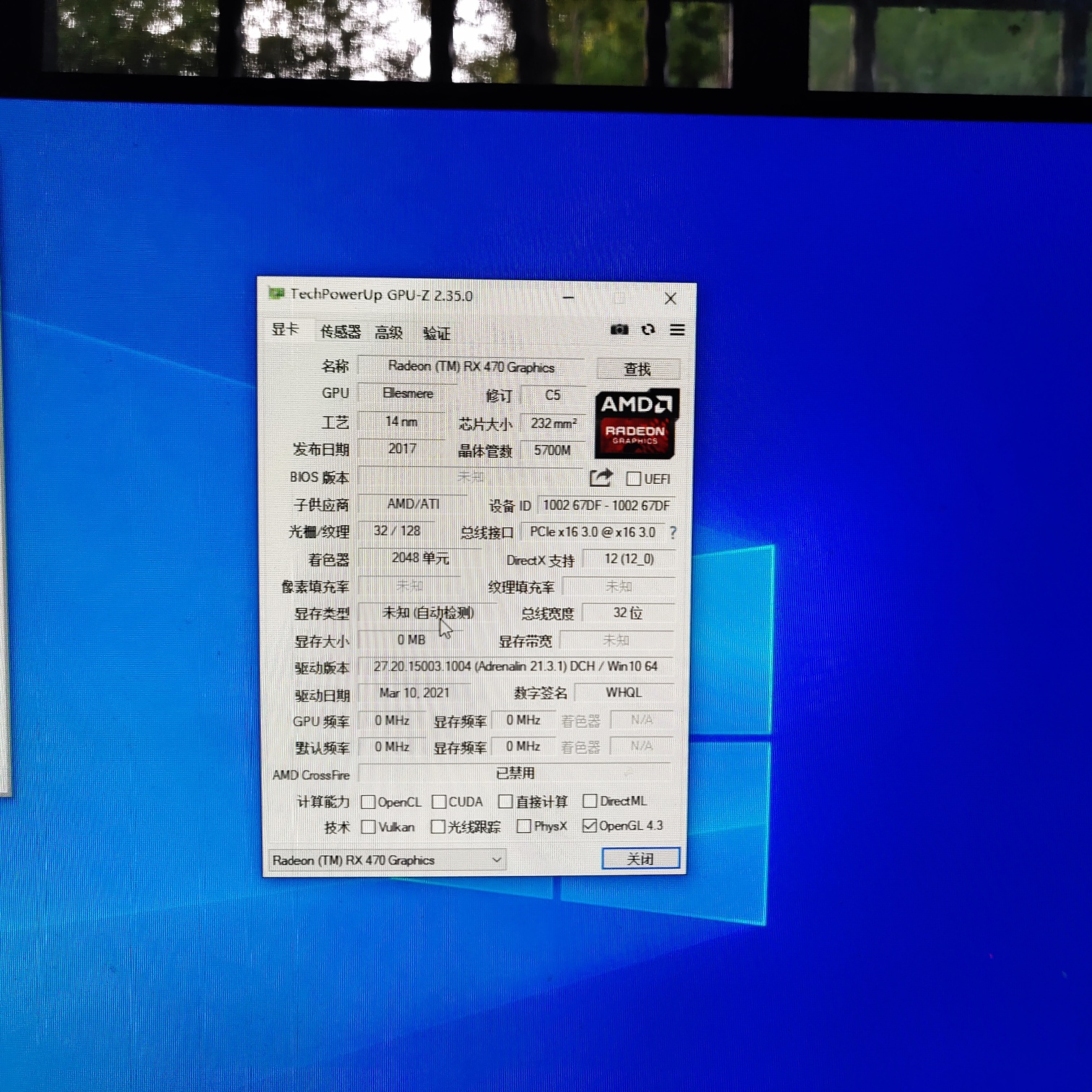

这种是BIOS的问题吗?

不知道这种是不是BIOS问题

atiflash刷不进去提示error

是用集显看的吧!!!!显卡电压不正常也会这样!!!特别是讯景的,又个复位3.3不出来就是这样的情况!!!
多谢指点!
