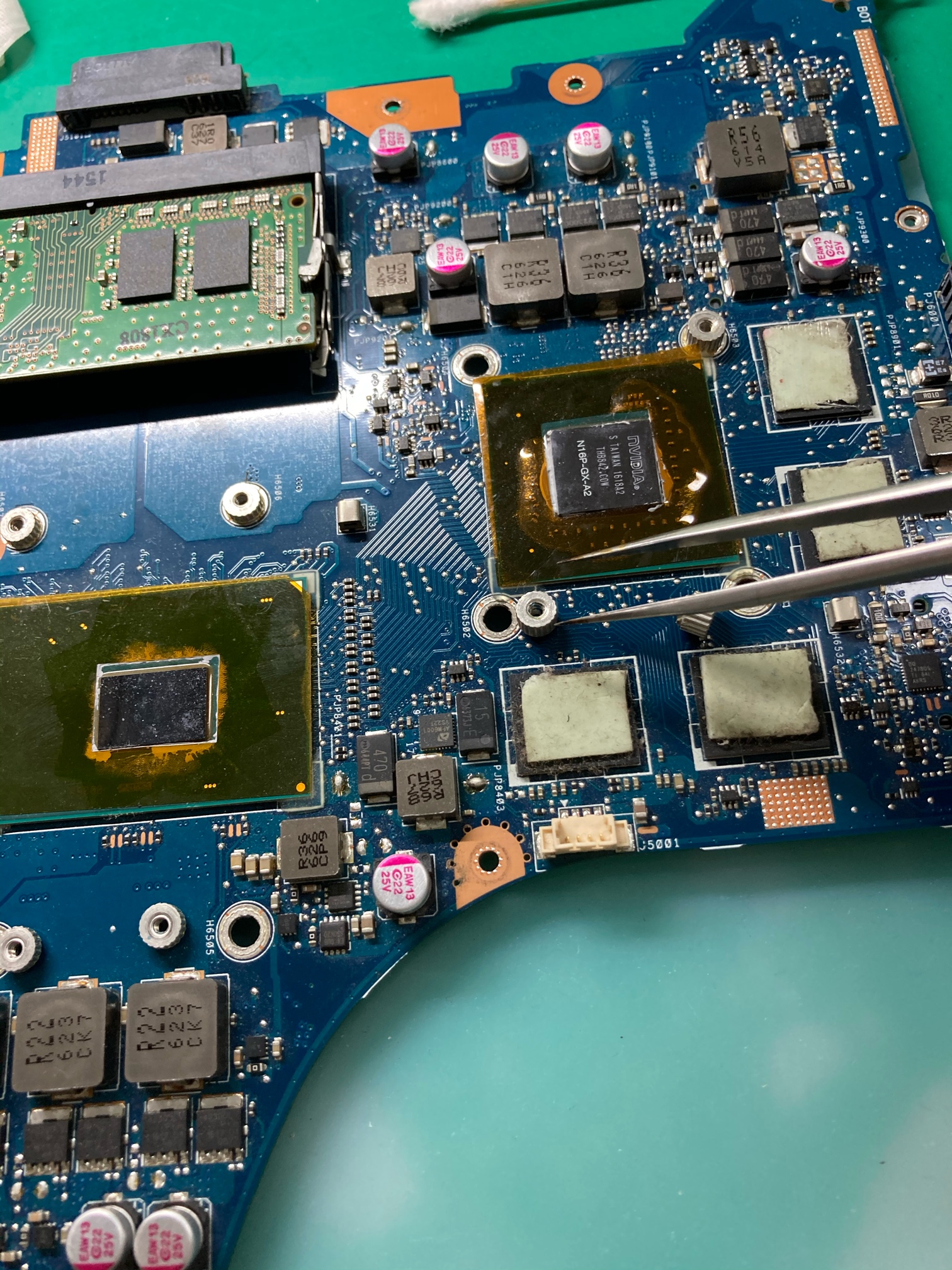

还是上次那台华硕笔记本,放我这里几个月了,之前测试过换pch,但是失败了,可能是芯片本身问题也有可能是焊接问题,不出pltrst#和cpu供电。由于芯片是不保上机的,就白白损失了接近200yuan,上论坛发现芯片水确实很深,看来我还是太年轻[em]e400870[/em]
但是我想,放弃了就亏了,说不过去,如果修好了就不会亏,为什么不再尝试一下。
就看好了,又换了一家订芯片,这次的芯片更贵,感觉应该稳些,下单了等到货。

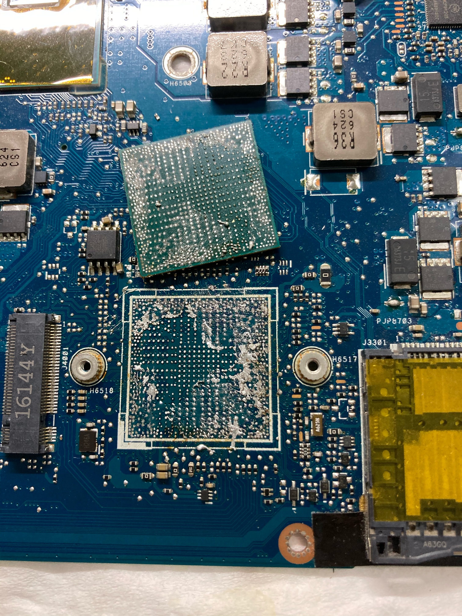

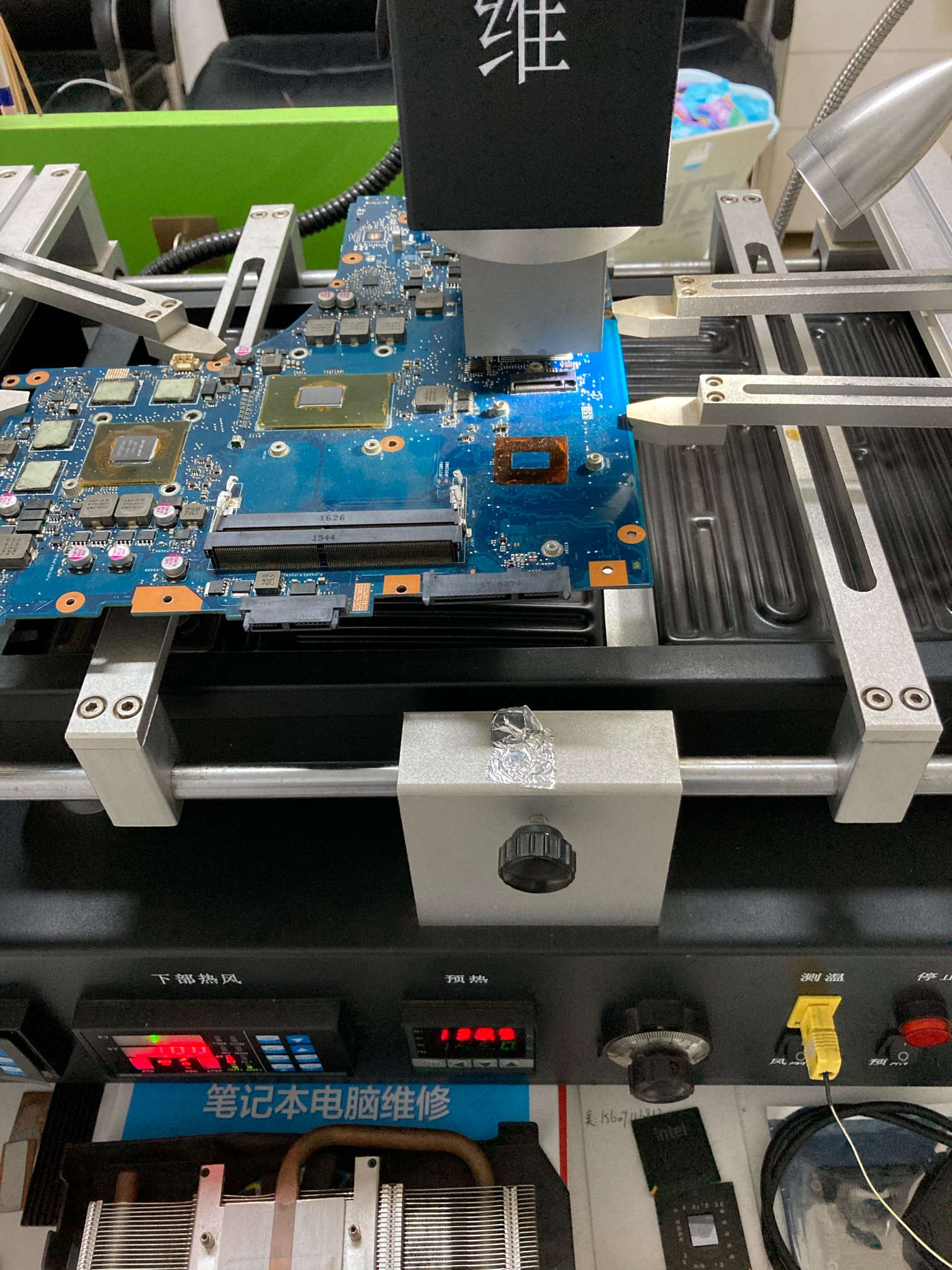

到货了,先简单测试阻值通过,避免直接买到坏的明显的芯片,然后处理好焊盘,上bga返修台,按照之前调试好的温度曲线,跑完一次,芯片应该已经焊好了,取下还有余温的主板,比较烫手,就像刚出炉的热锅盔,/惊恐
待稍凉后测试pch供电阻值,bios芯片阻值以及usb阻值,可以简单判断下焊接是否合格。

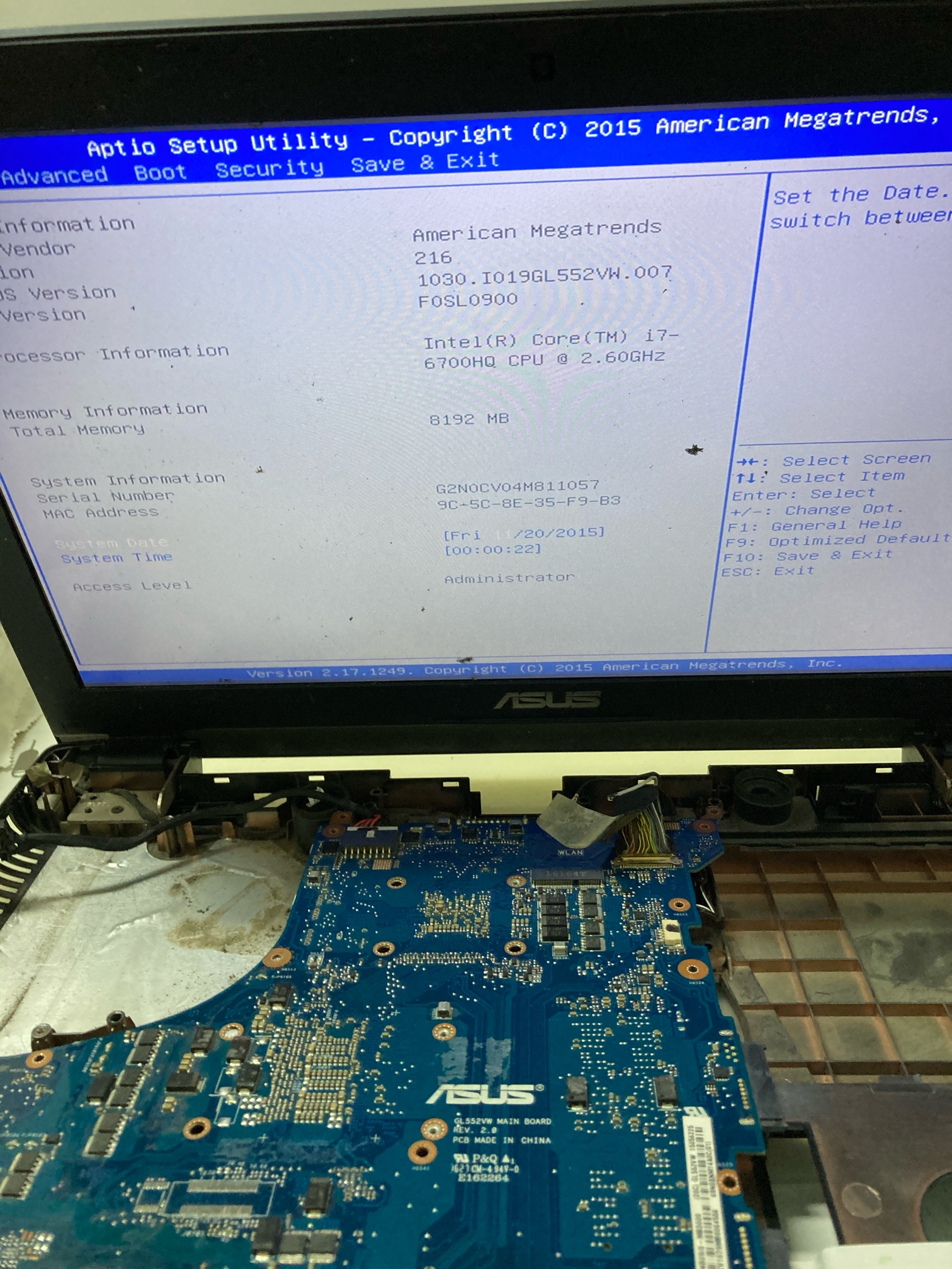

测试正常后刷改好me的bios,加电,电流一路跳变,正常,加上内存条接屏幕测试已经亮机,进bios界面。
pch焊接过关了,剩下的是处理脱焊的散热器螺丝柱,靠近芯片的要做好隔热,防止吹鼓包芯片,就结束了。

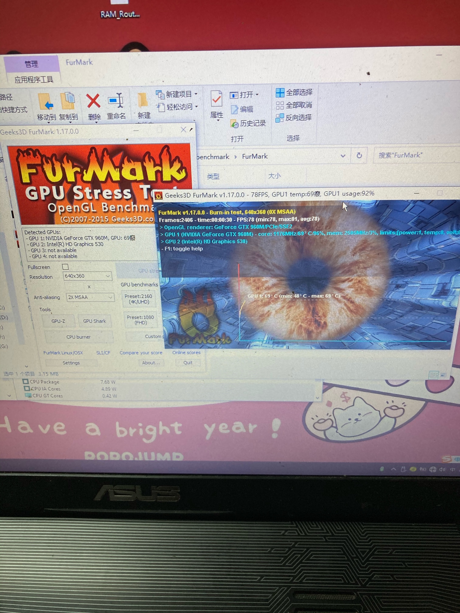

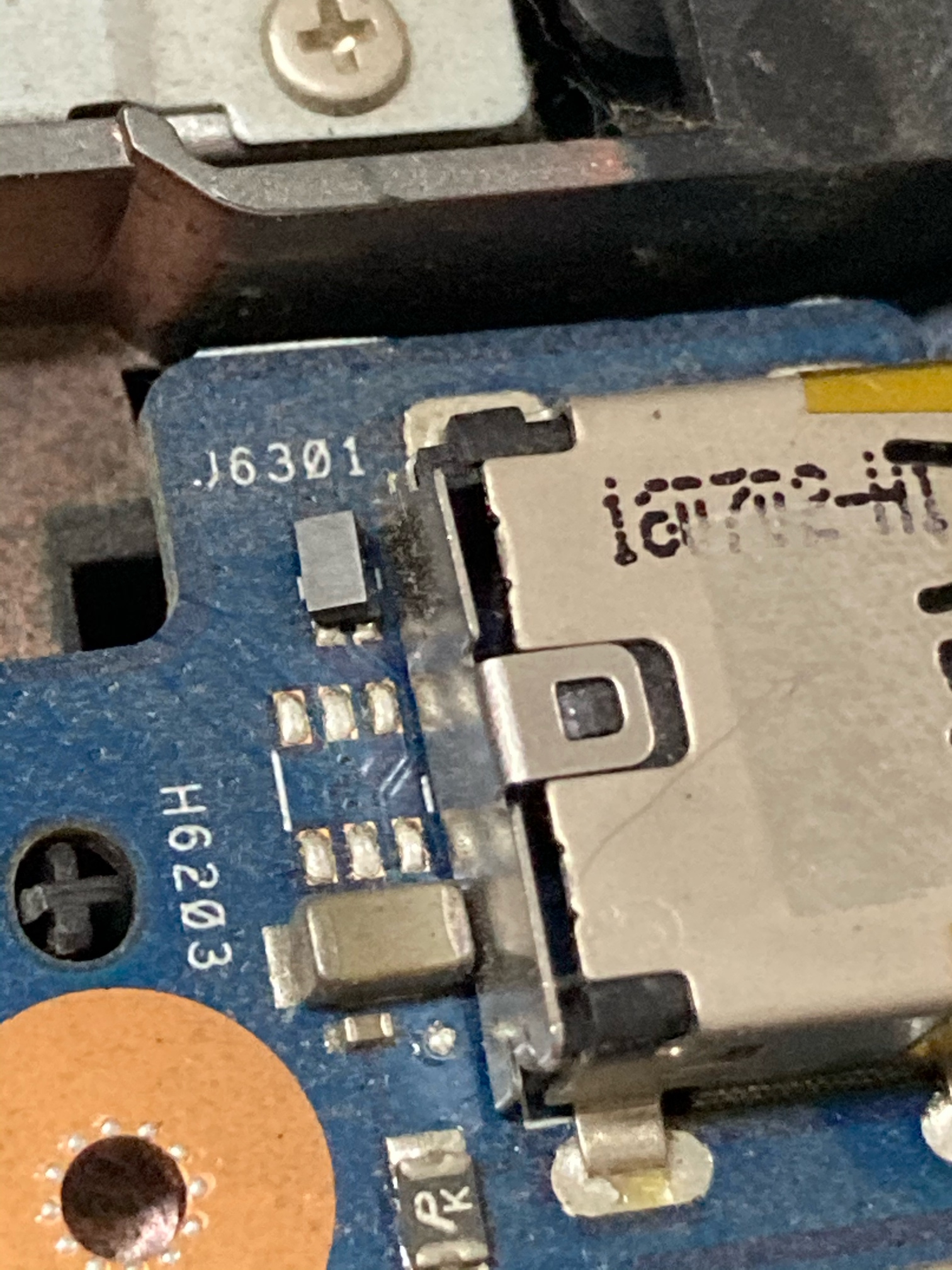

装机测试发现右侧usb接口不能用,打值发现数据线断路,不会是pch没焊好吧[em]e400870[/em],心里一凉!
顿时慌了,但是仔细检查细节后发现是usb小板上排感的问题,因为该接口设计缺陷,导致在接口重插的情况下会顶到排感,导致排感虚焊或损坏,于是料板上拆件补齐,打上胶水固化防止二次损坏。
最后装机测试功能,以及加压力测试均正常。
