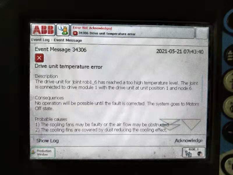

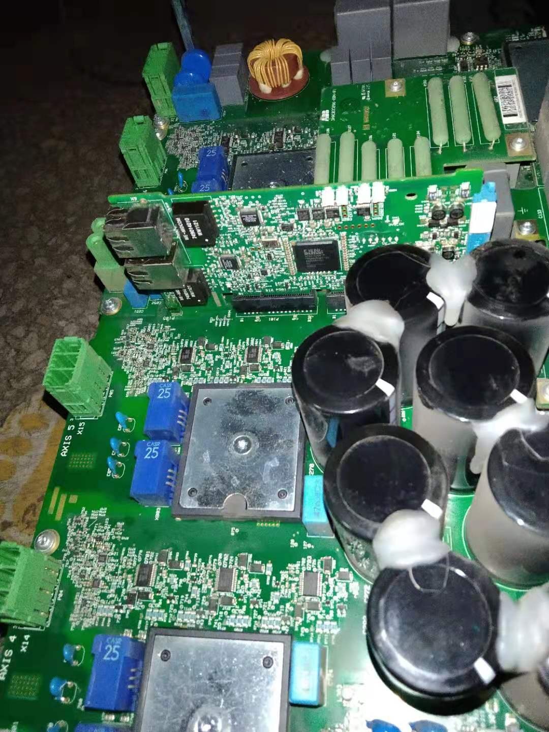

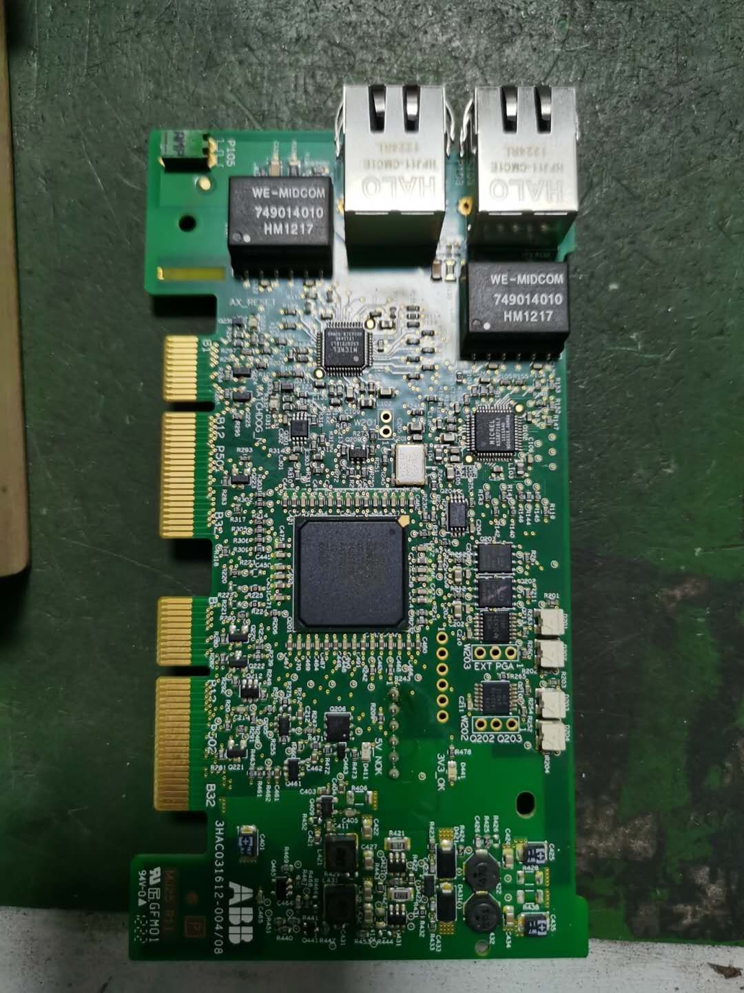

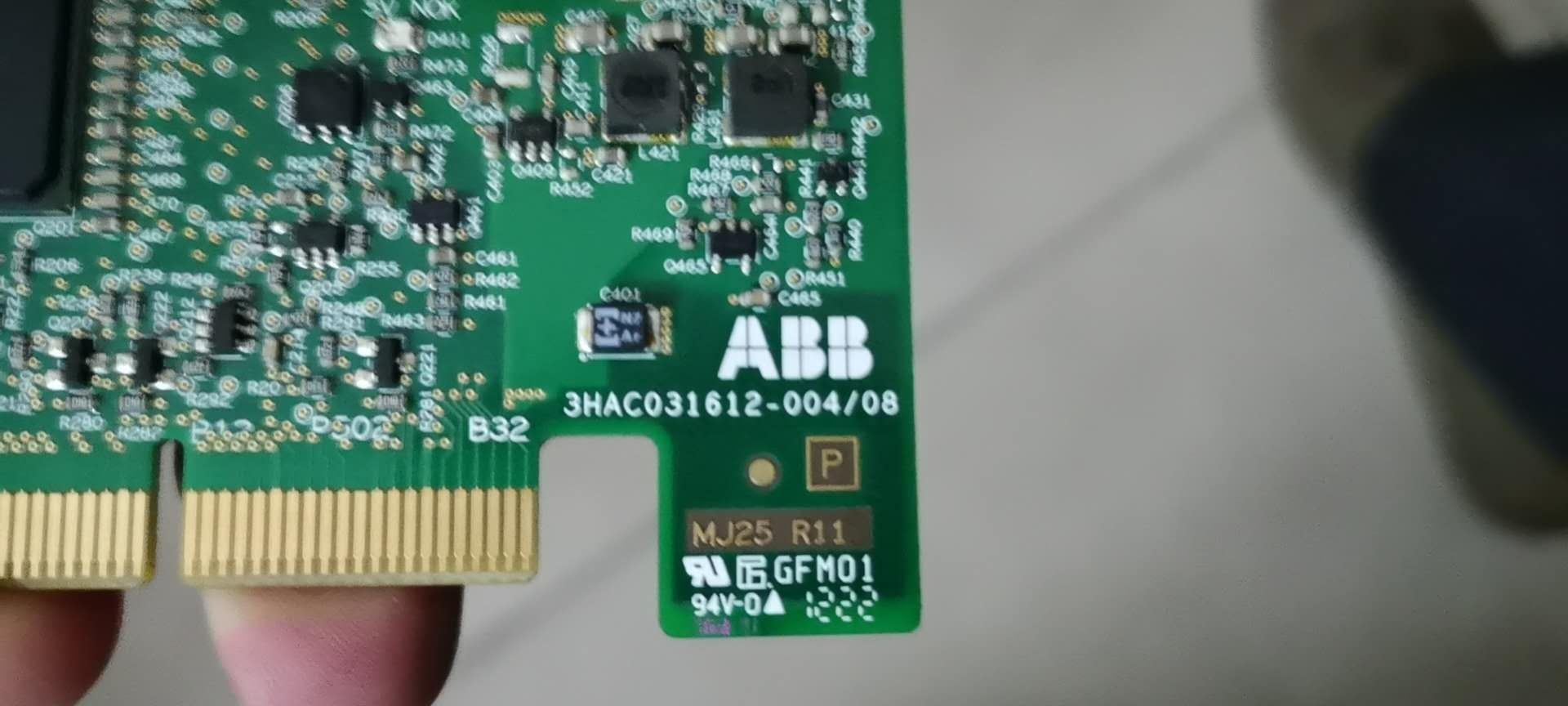

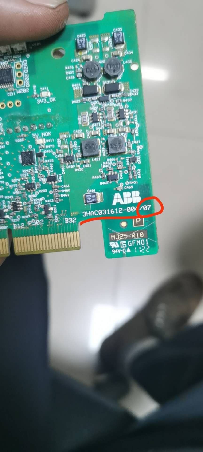

原机的主控内部的型号是3hac031612-004/8,损坏后购买更换了一块型号为3hac031612-004/7的控制板,出现了34306的报警,意思是驱动单元的温度错误,现在我觉得控制板内部有参数需要进行匹配,哪位高手给指点一下啊!

刷BIOS看看 可能是固件问题
