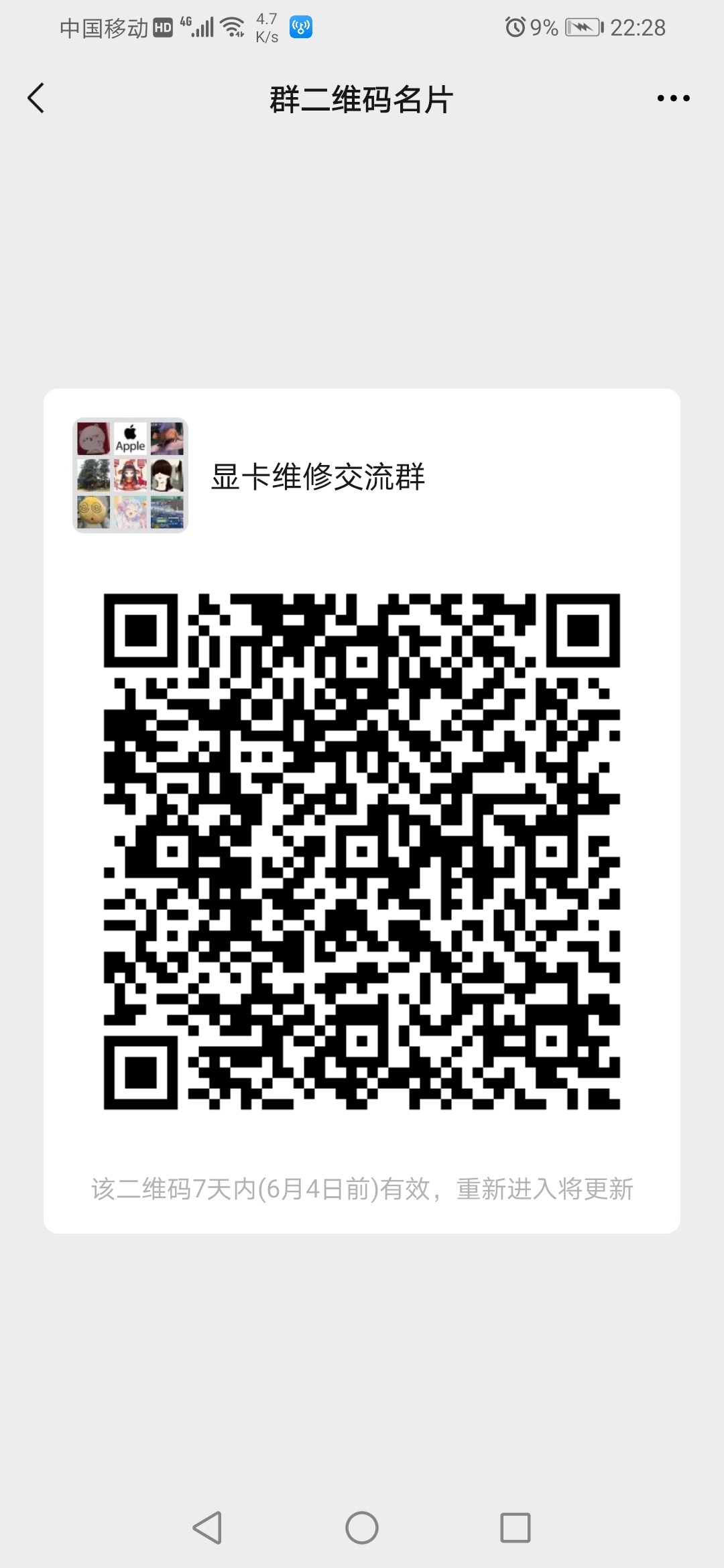

标题: 七彩虹iGame1050ti不认卡 [打印本页]
作者: jiafu000    时间: 2021-5-22 13:36
标题: 七彩虹iGame1050ti不认卡
七彩虹iGame1050ti不认卡,测量所有供电都正常,用集显进系统也识别不到独立显卡,A11复位脚和A13 A14脚阻值都有,pcie数据线每对阻值都有差不多,刷过BIOS也不行,加焊也不行,这种问题会是核心坏了吗
作者: NBA周冬疯    时间: 2021-5-22 14:41
调节开关通不通,开关有问题也会引起不认卡
作者: 三天的等待    时间: 2021-5-22 17:02
调节开关通不通,开关有问题也会引起不认卡  学习学习
作者: jiafu000    时间: 2021-5-22 18:09
NBA周冬疯 发表于 2021-5-22 14:41
调节开关通不通,开关有问题也会引起不认卡
开关通的,准备重植一下试试,不行就算了
作者: coolwolf88    时间: 2021-5-22 19:49
应该是核心挂了
作者: 偶来了    时间: 2021-5-23 14:10
我这块也是七彩虹1050ti不认卡
作者: ddf010808    时间: 2021-5-23 23:00
提示: 作者被禁止或删除 内容自动屏蔽
作者: 解晓东    时间: 2021-5-24 13:05
做个bga看看,加焊不行,更容易出问题
作者: NBA周冬疯    时间: 2021-5-25 09:09
ddf010808 发表于 2021-5-23 23:00
怎么判断调节开关
不按开关1,2脚想通,按下2,3脚想通
作者: 大师兄工作室    时间: 2021-5-25 12:33
我有块hd7850和你情况一模一样,不知道是不是核心坏了
作者: 唐茂标    时间: 2021-5-25 12:51
首先。供电要全部有。什么1.0V 1.8V 1.45V的显存供电 0.9V的核心供电 12v 5v先正常。然后复位 调节开关。都正常就查PCIE的总线。如果还是正常就换人修
作者: 点纸维修    时间: 2021-5-29 13:27
我也遇到一块,不过不是ti的,故障一模一样。估计也是核心挂了吧
作者: 小西米    时间: 2021-5-29 15:13
显卡维修交流群,欢迎大家
