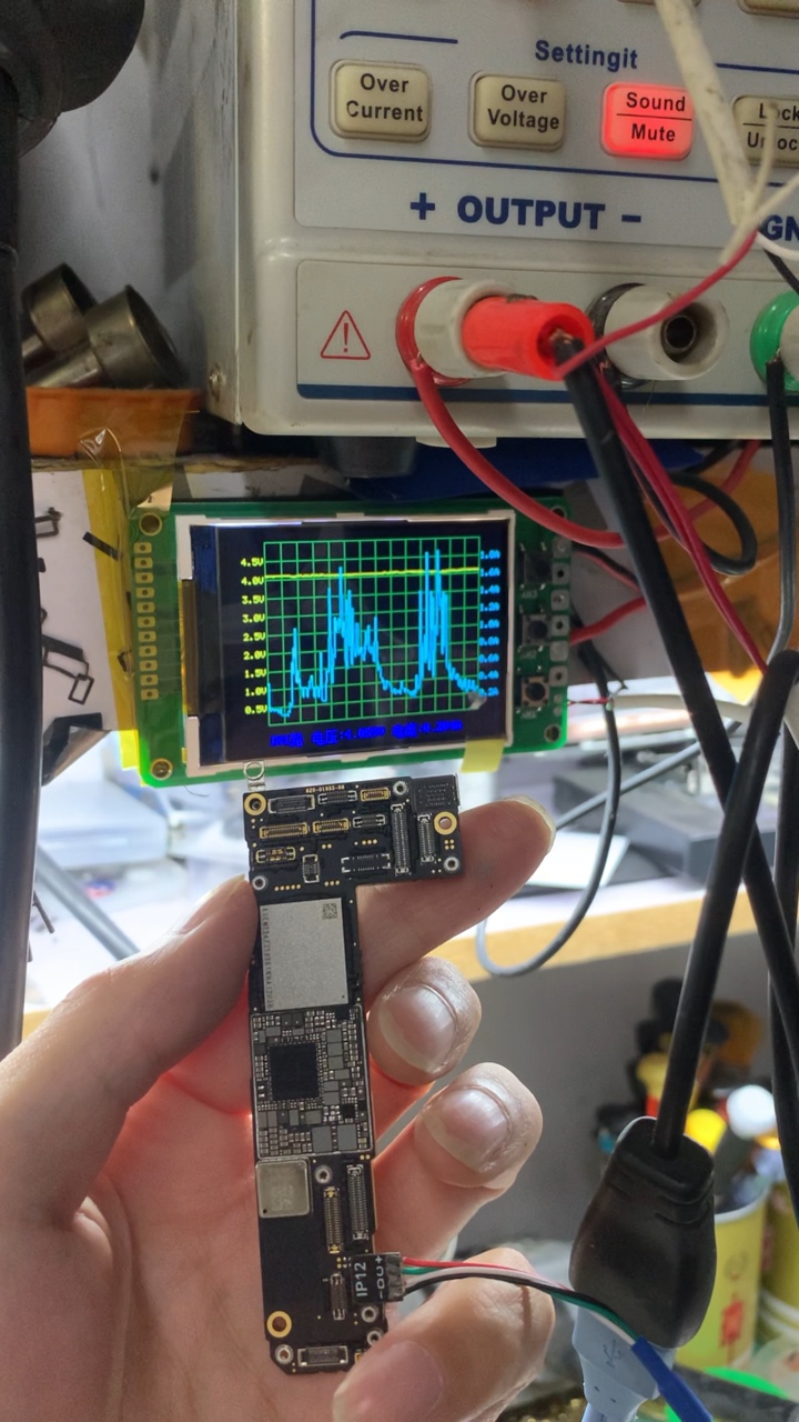

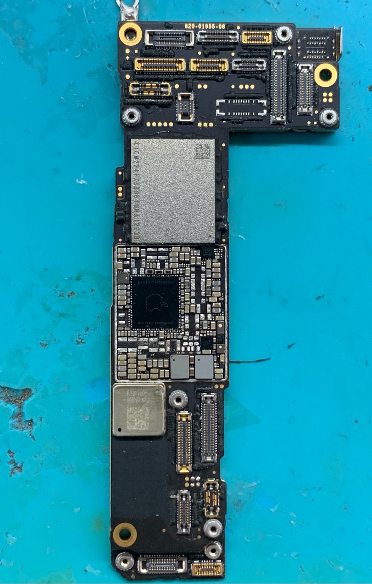

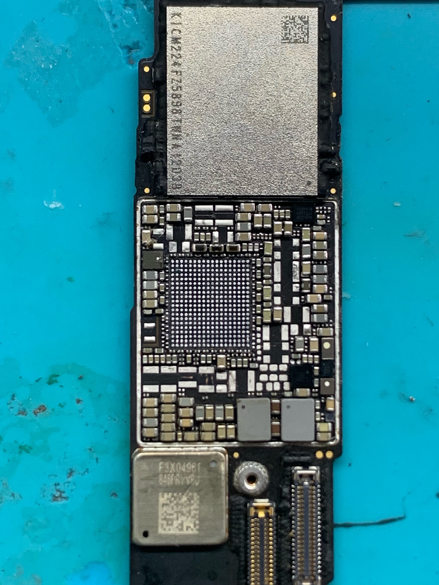

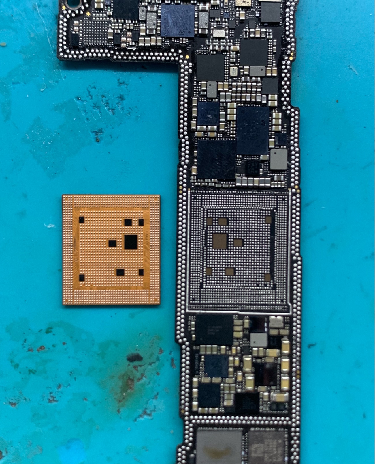

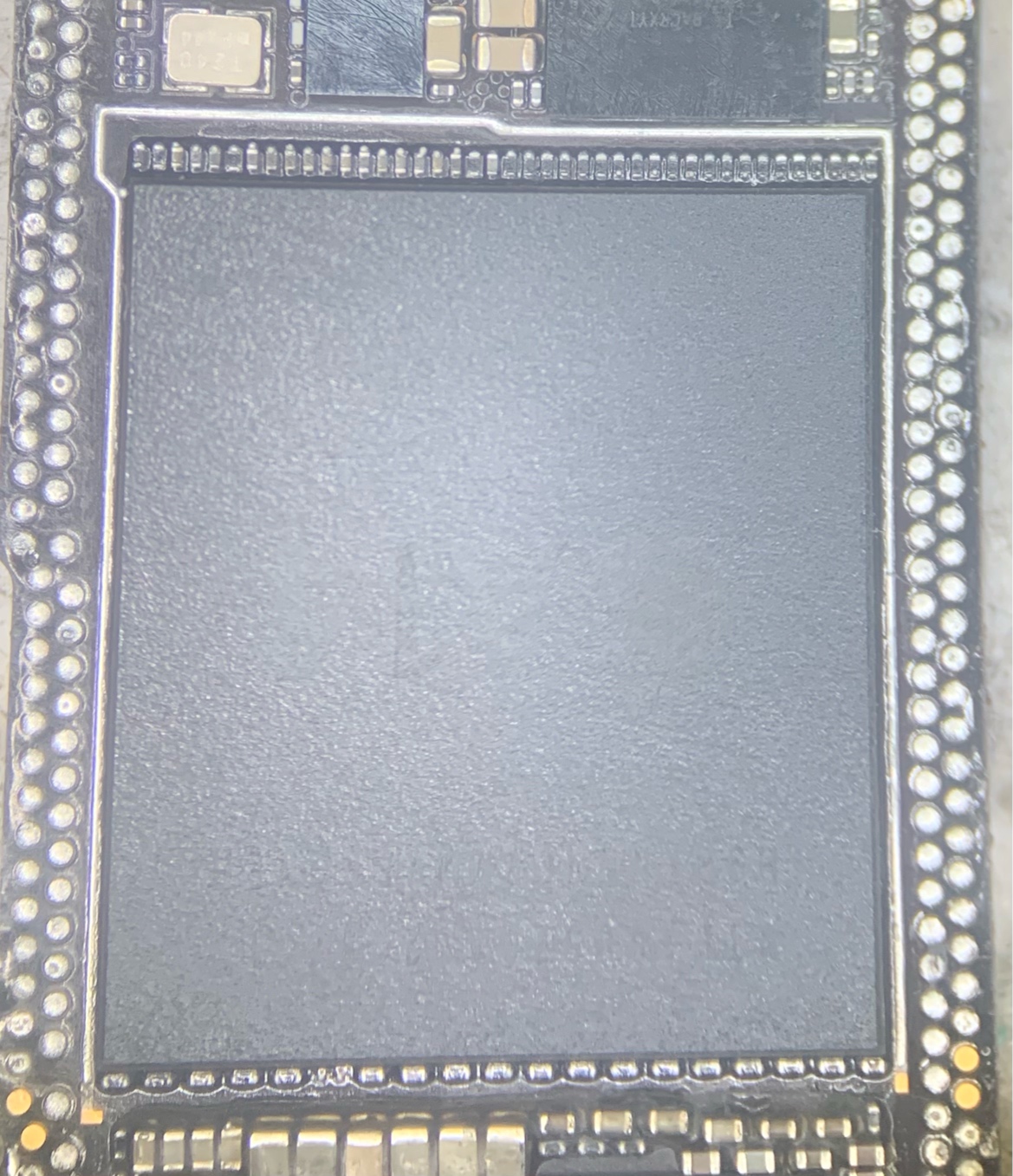

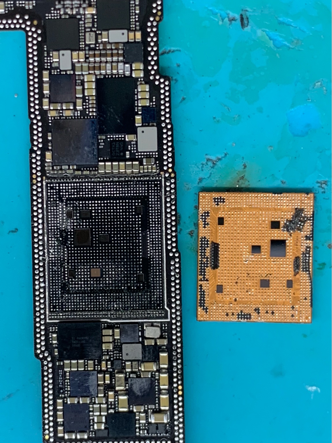

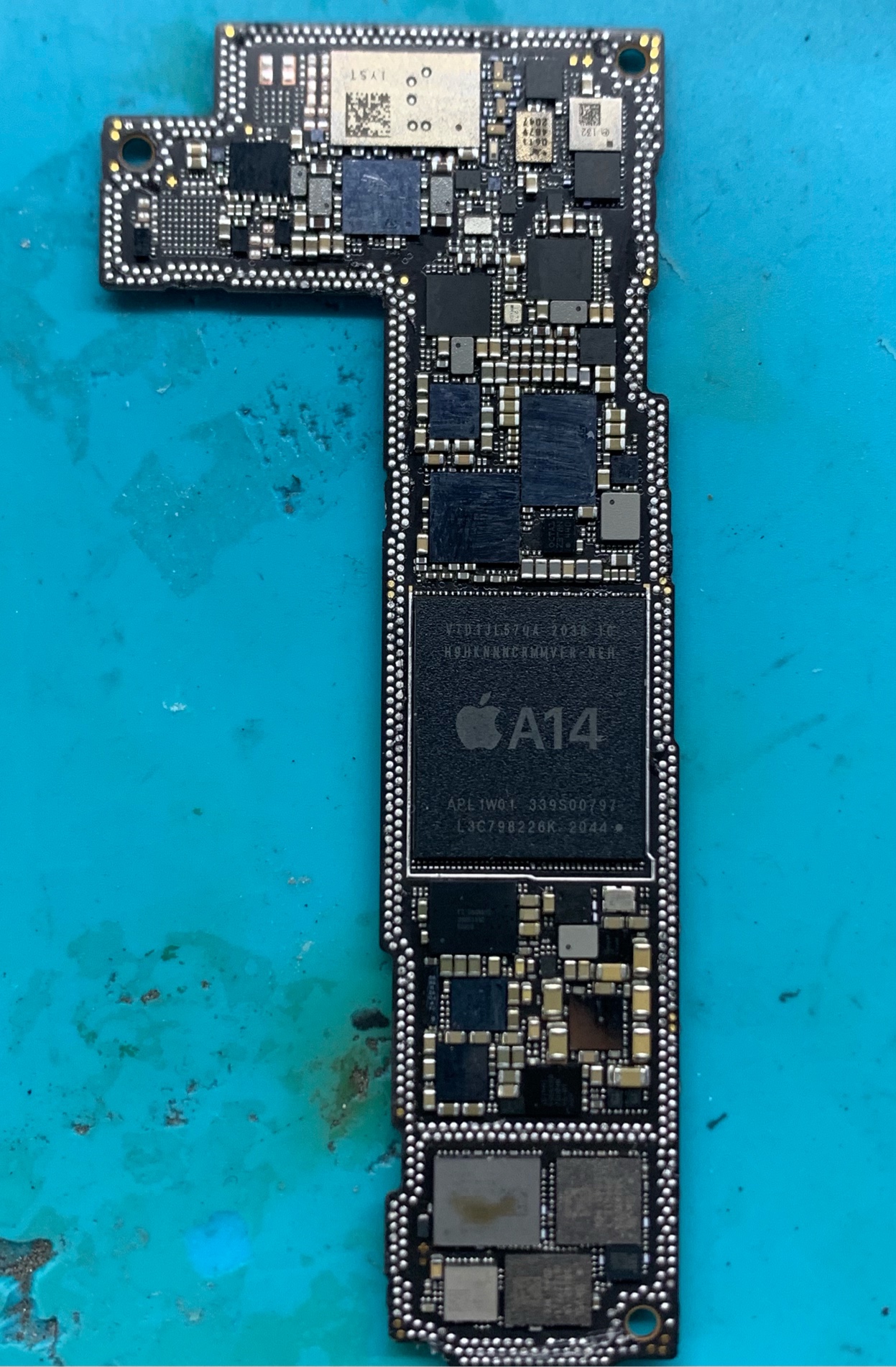

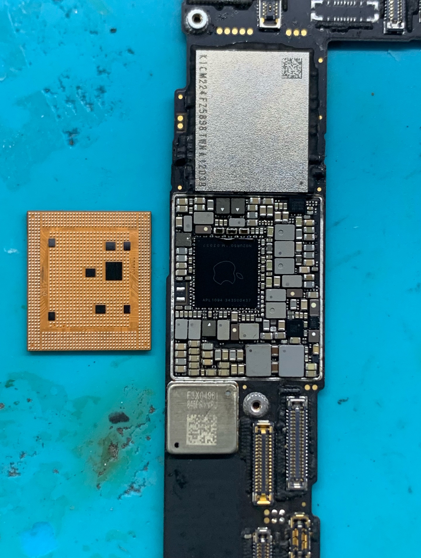

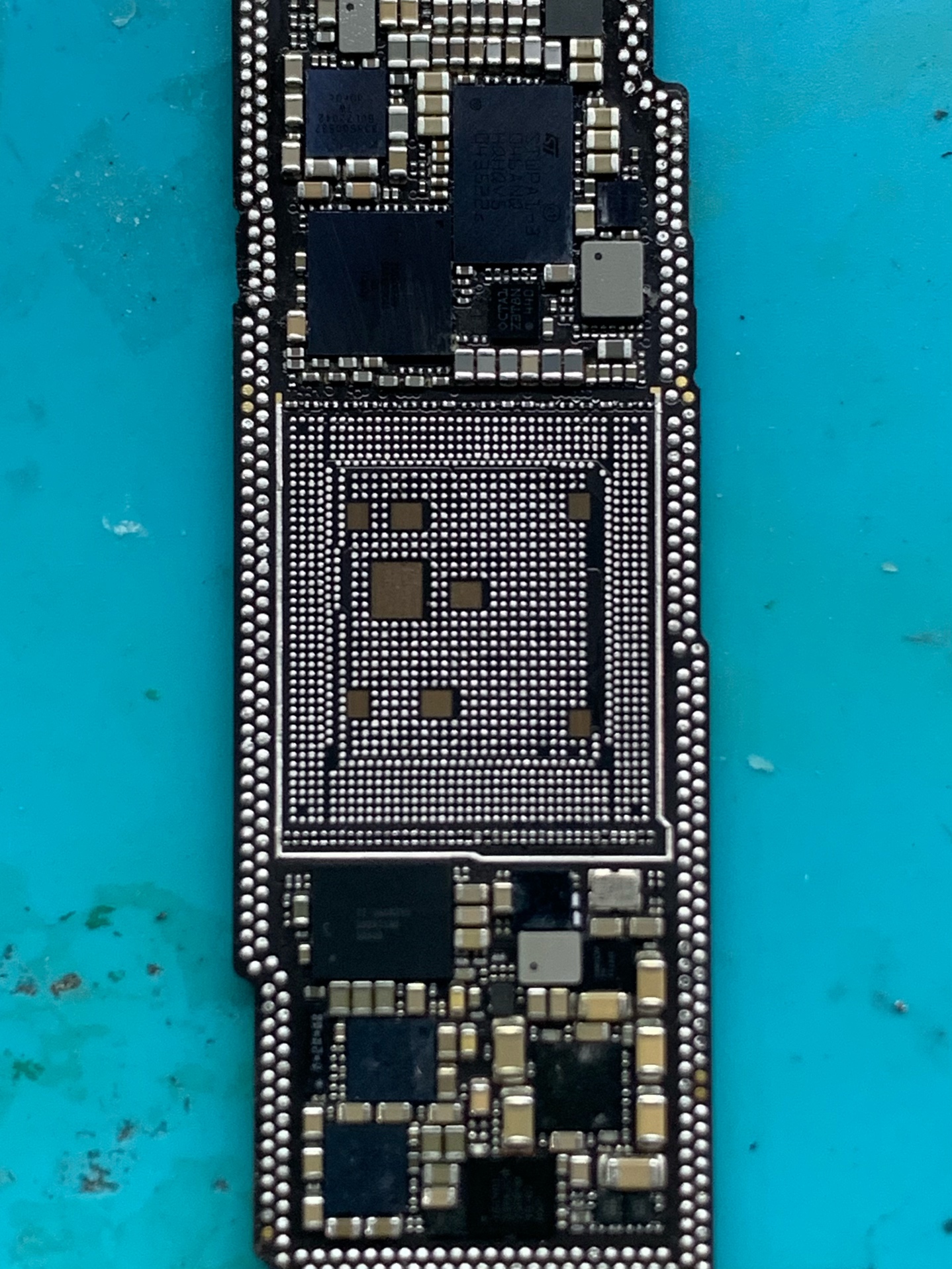

iPhone12拆电源和电感造成CPU爆锡 重装CPU搞定

这个小巧的示波器在哪里见过,适合手机维修用吗
作者: huxiangxiong    时间: 2021-5-24 12:01
不是示波器!电流表头而已!T50N表头

作者: 李小飞刀    时间: 2021-5-27 14:24
手工真稳,好像是空点都没有掉。
