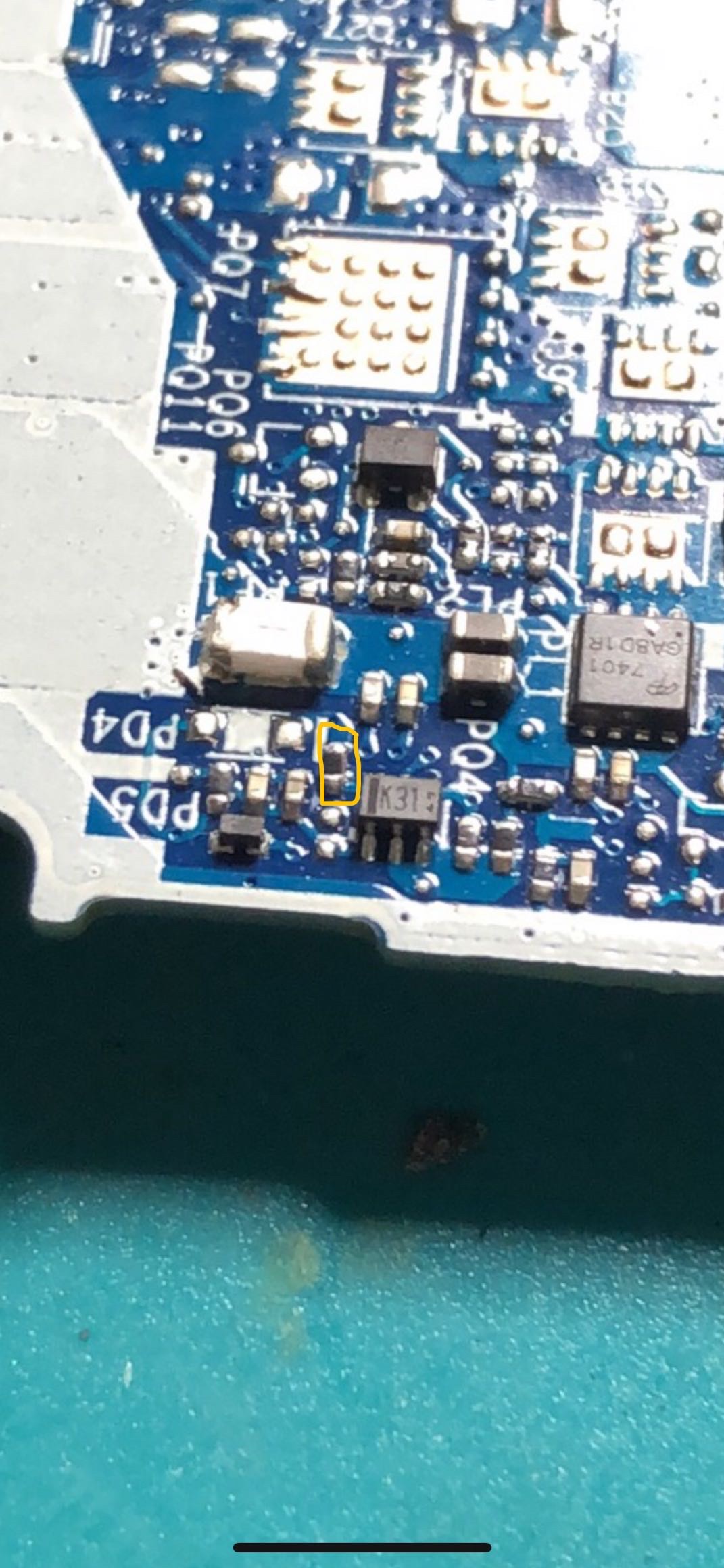

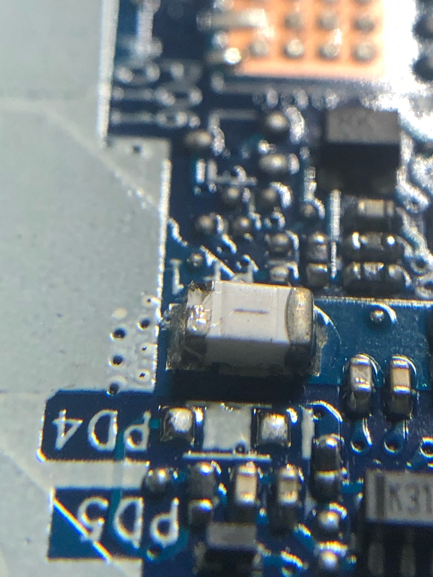

重摔机,D壳充电接口位置摔得厉害,接机上电源没有任何电流,拆机看主板很靓,就奔充电口位置去了,发现保险断裂准备捡漏,料板拆一个换上开机发现电池255,更换图中pr4恢复正常

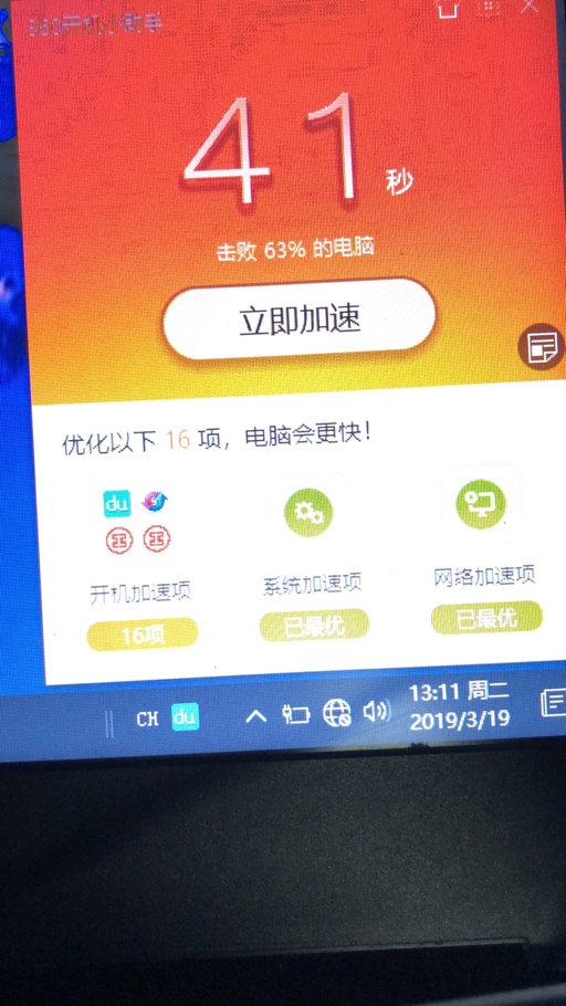

过来学习了,电脑日期是电池没有电的原因吗

这个相当于中间针检测信号,跟充电有关系的
