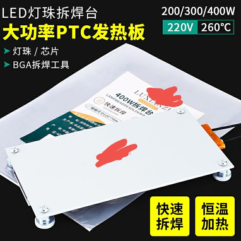

主板要换pcie插槽,用打算用预热台干。有没有用过的。来个大神指导下。
作者: pfvl2008    时间: 2021-5-21 18:32
拆得下算你狠,温度不够的
作者: fscommand    时间: 2021-5-21 18:34
还是用锡炉吧
作者: zhangxunhai    时间: 2021-5-21 20:34
你这个不行,,,,
作者: microxp    时间: 2021-5-21 21:13
感觉不用,热风枪就好
作者: 完美视界    时间: 2021-5-21 22:21
他说用热风枪全部涂上助焊膏,下面用手拔上面用热风枪来回吹375度,试一下吧
作者: 小阳电脑维修    时间: 2021-5-21 23:58
槽子不要的话,就是像我一样,直接风枪把塑料吹话,剩下针脚,板子翻过来,然后就随便怎么取了,最后用吸锡器吸空。有条件还是建议用锡炉。
