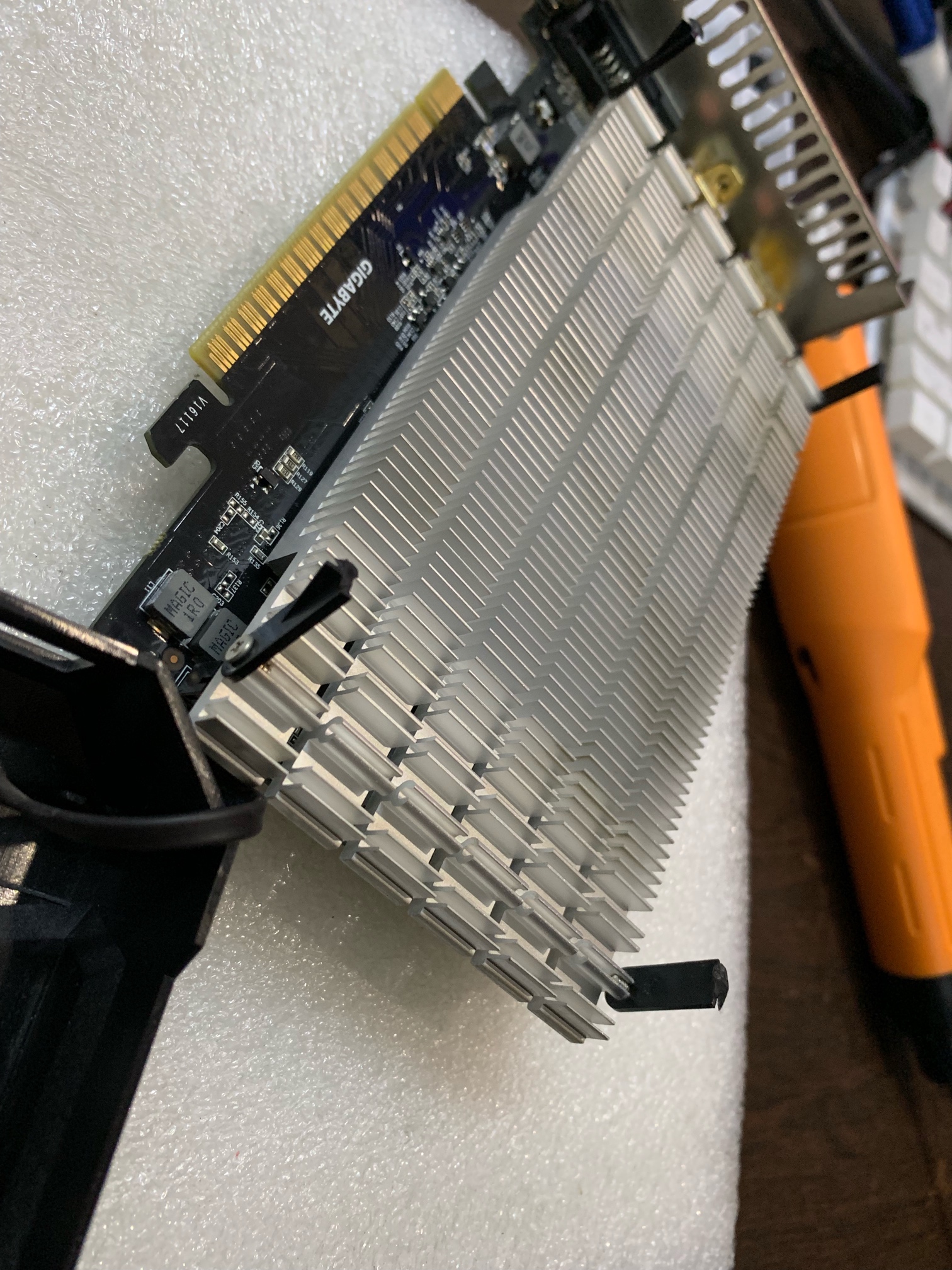

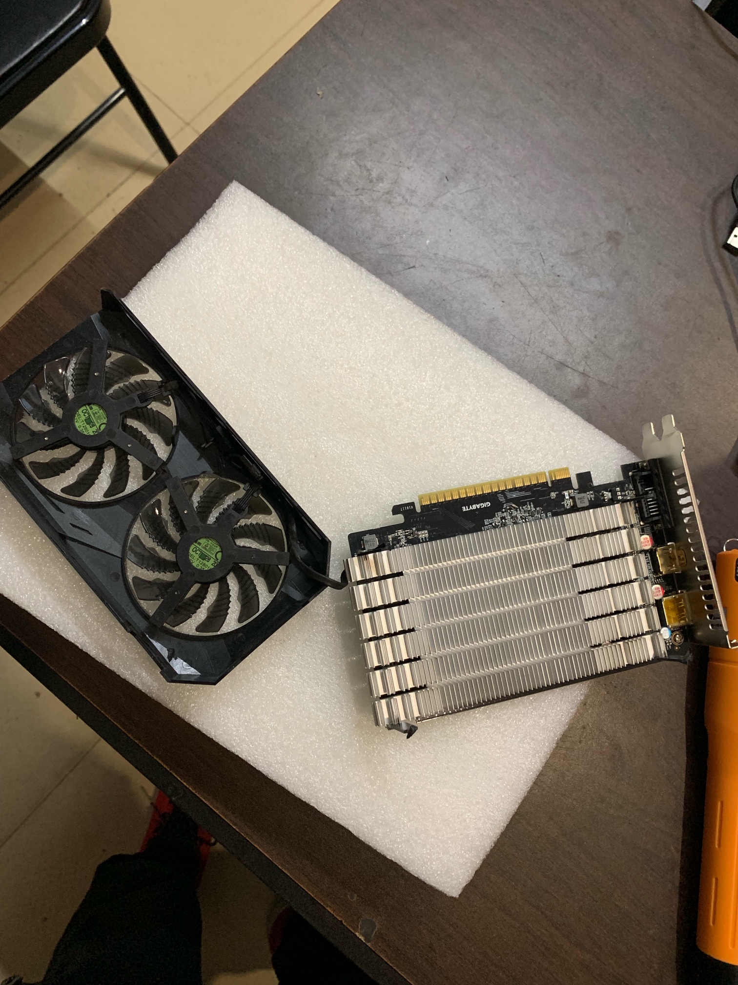

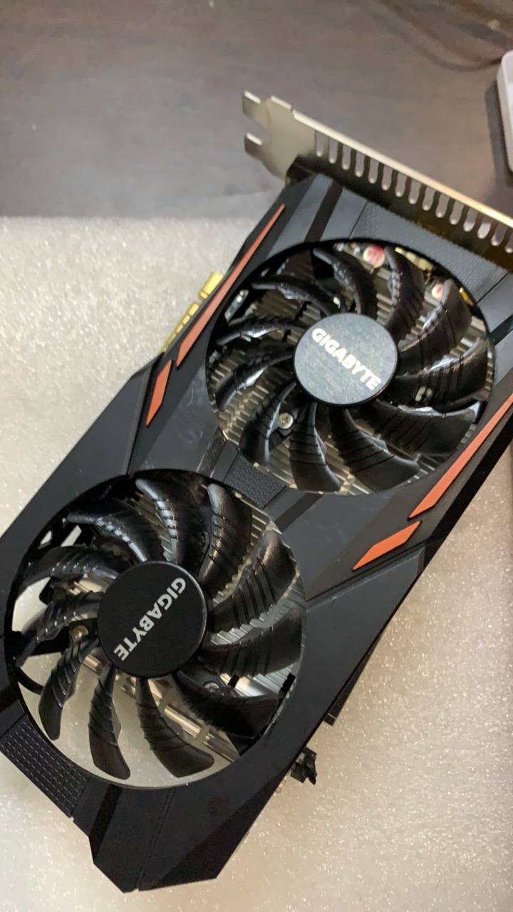

标题: 老哥们,技嘉显卡风扇支架断了怎么处理
感觉技嘉故意这样设计的,易损支架

作者: xunwiewang    时间: 2021-5-21 22:48
手动雕刻、粘结或者做个同样高度的金属支架用螺丝上上,比原厂更牢固

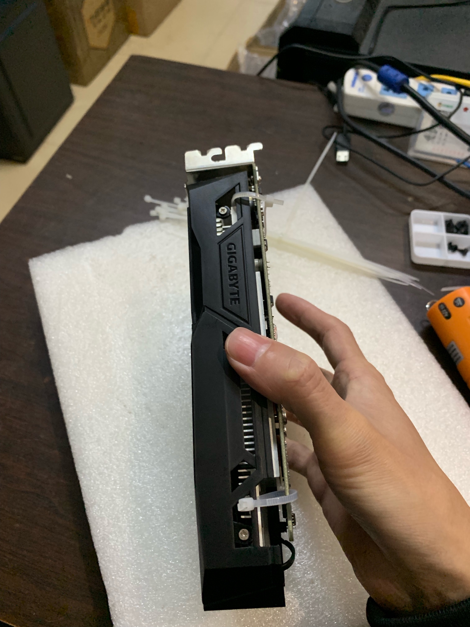

作者: mashrio    时间: 2021-5-22 18:38
你可以用扎带扎一下百试百灵!
