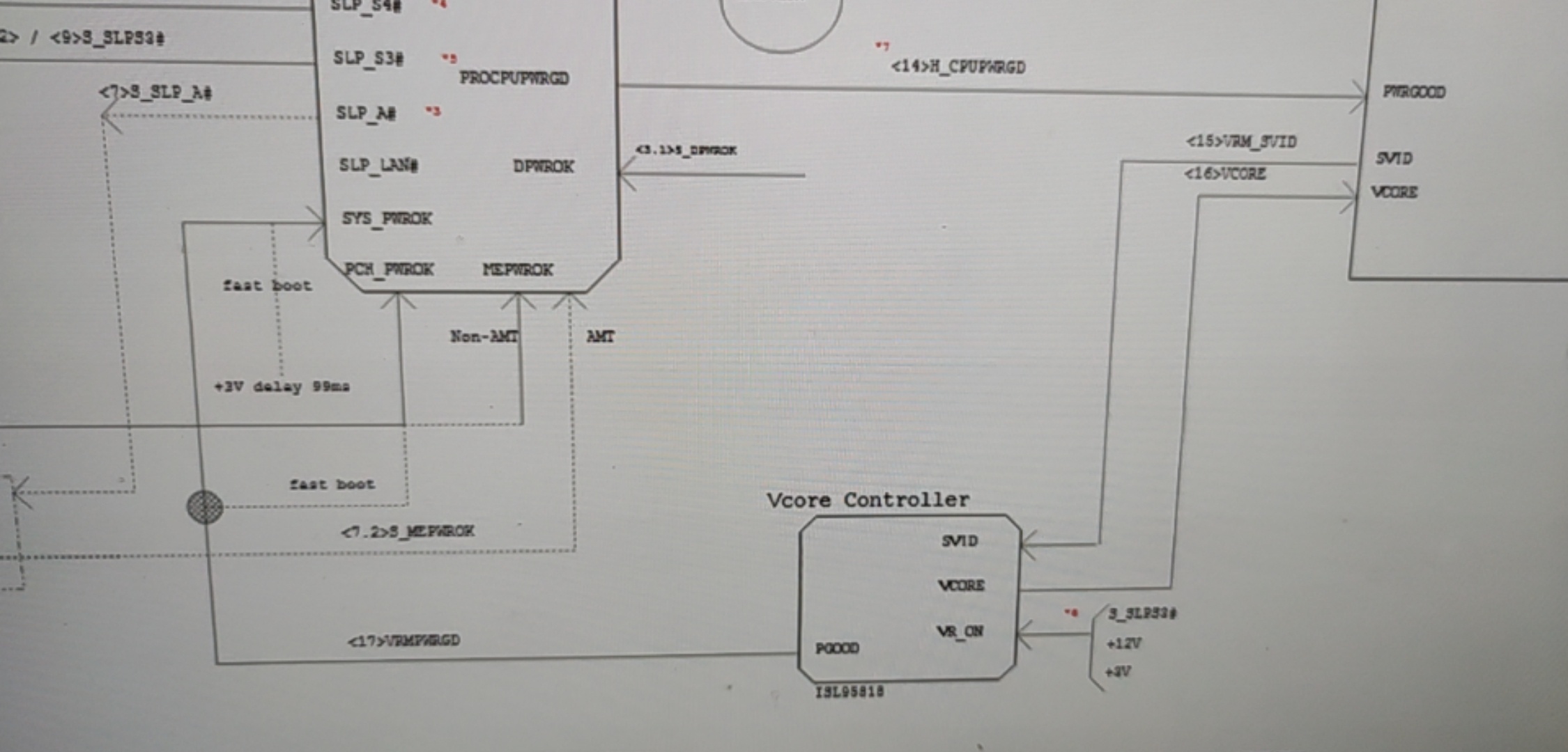

求助大神,技嘉B85M-D2V触发无显示。。CPU和桥微微热,风扇转,无显示。
PCIE的A13,A14都为0,N_PCH_VRMPWRGD为0,N_CPUPWROK也为0。
往下该怎么查了??求大神指导一下

作者: DFGDFDFG    时间: 2021-5-21 18:26
找份图纸啊、然后先查南桥供电
1.05v
1.5v
以及vrmpg连接的电阻
b85只要南桥供电正常了之后就会输出cpu供电
然后cpu核心供电芯片产生vr_dy产生vrmpg给pch南桥、之后南桥发出复位时钟
读取bios自检开机

作者: sparrow20    时间: 2021-5-26 09:58

请教一下,VRM PG信号是这个ISL95812的2脚的这个VTT_PWRGD 吗?
作者: sparrow20    时间: 2021-5-26 11:22
DFGDFDFG 发表于 2021-5-26 10:19
VRM PG信号到南桥的、通过电阻上拉。南桥收到了PG才会发出PLT RST平台复位和时钟。
好像看明白一些了,VRM PG是3脚发出的PG GOOD的VR_RDY吧?这个有3.3V。
作者: sparrow20    时间: 2021-5-26 11:58
龙♀叁♂少 发表于 2021-5-25 12:18
cpupwrdg在前,查它的前面,首先桥的供电先测完。
根据时序图,是不是出了VR_RDY就应该出N_PCH_VRMPWRGD?
现在VR_RDY有3.3了,但是N_PCH_VRMPWRGD 为0
作者: 龙♀叁♂少    时间: 2021-5-26 14:27
你比我的图还详细。那中间不是有个转换电路吗?我这图直接标注的进桥,如果是直接进桥,测完桥的全部工作条件就可以换桥试试。如果是你那个图有转换电路,那可能问题出在这里,转换条件不满足。
作者: sparrow20    时间: 2021-5-26 14:49
龙♀叁♂少 发表于 2021-5-26 14:27
你比我的图还详细。那中间不是有个转换电路吗?我这图直接标注的进桥,如果是直接进桥,测完桥的全部工作 ...
不知道怎么搞的,N_PCH_VRMPWRDG也出来了。3.3V。但是O_PWROK1没出
作者: 龙♀叁♂少    时间: 2021-5-26 19:44
O_pwrok不就是CPU的PG吗?给谁了?桥啊,IO啊。还有它的上拉也查下。

作者: 龙♀叁♂少    时间: 2021-5-26 22:20
不是,芯片标识vr on,是开启。
作者: sparrow20    时间: 2021-5-27 10:50
龙♀叁♂少 发表于 2021-5-26 22:20
不是,芯片标识vr on,是开启。
谢谢您指导,现在按时序,是O_PWROK1和VCCST_PWRGD有时候没有。但是有的时候也 不亮机。。不过CPU发热了。往回查SIO,PWOK是5V也正常吧?查VIN0=0.8V , VIN1=1.5V,  VIN2=1.8V,  VIN3=1.4V。这几个检测点的电压是否算正确?
作者: DFGDFDFG    时间: 2021-5-27 11:01
sparrow20 发表于 2021-5-27 10:50
谢谢您指导,现在按时序,是O_PWROK1和VCCST_PWRGD有时候没有。但是有的时候也 不亮机。。不过CPU发热了 ...
检测电压为2V正常。PLT_RST有了之后就会复位CPU读取BIOS程序自检跑马
作者: sparrow20    时间: 2021-5-27 11:53
现在O_PWROK1和N_PHC_VRMPWRGD都有了。。就是没有这个复位信号出来。。是不是时序上的OUTPUT CLOCK?

作者: DFGDFDFG    时间: 2021-5-27 12:52
看来你没理解我的意思、VRM PG发给南桥。南桥收到信号开启PLTRST平台复位
作者: sparrow20    时间: 2021-5-27 15:41
这个PLTRST的平台复位信号,是不是PCIE_RST?  PCIE槽的A11?

作者: DFGDFDFG    时间: 2021-6-2 12:06
是的呢。复位是EC收到南桥的开启输出的
