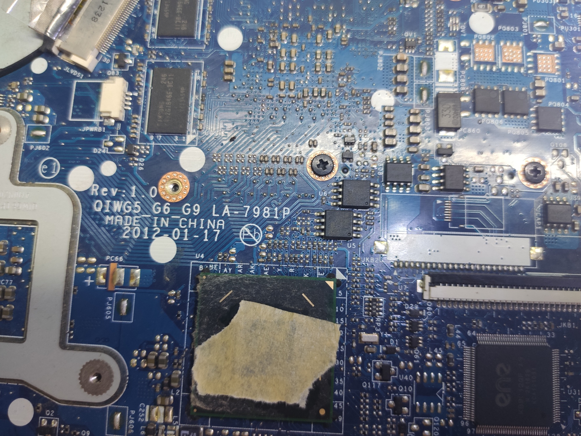

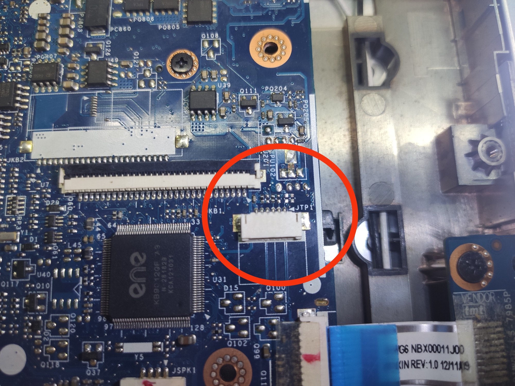

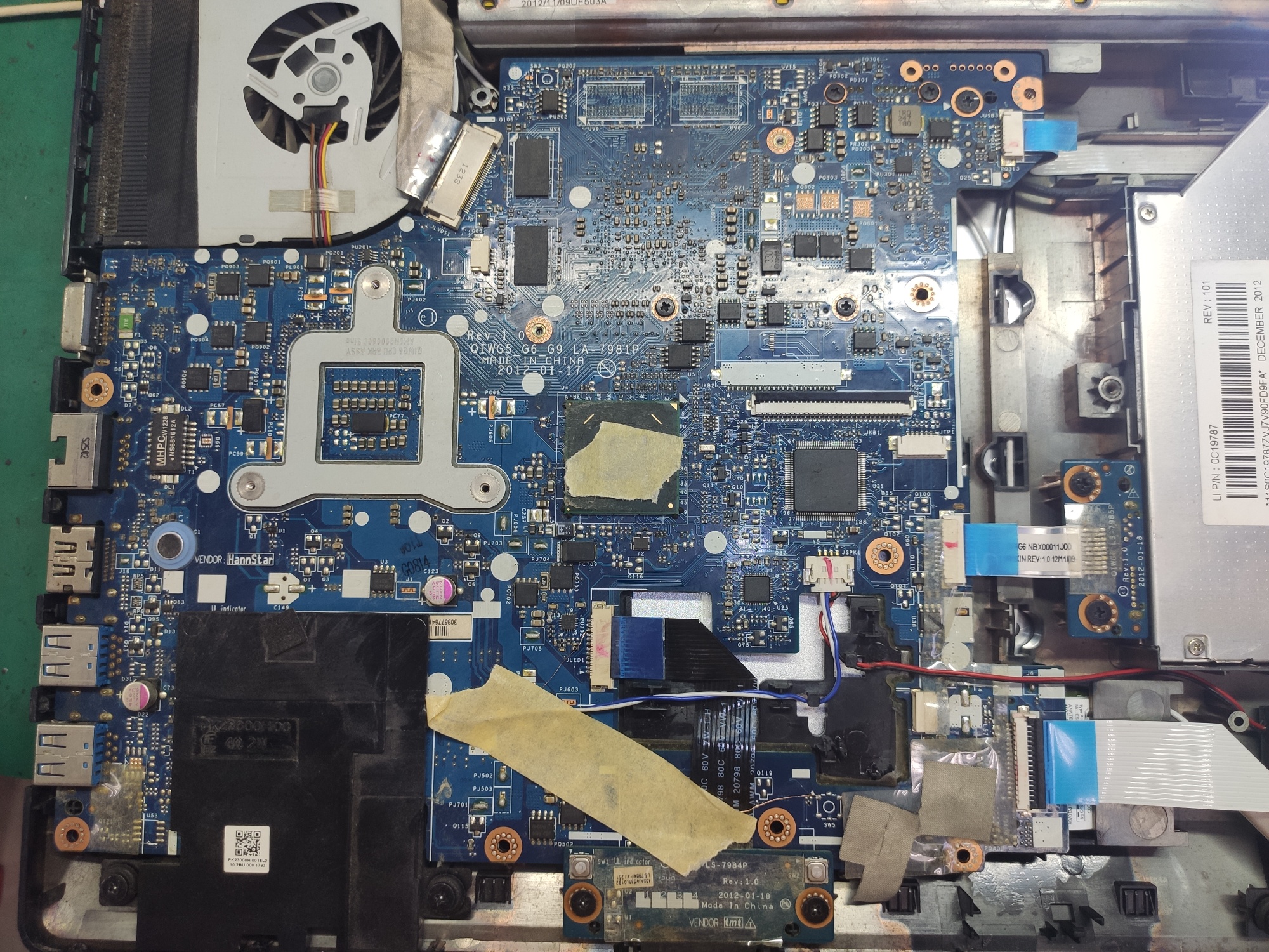

标题: 哪位大佬有这个料板? [打印本页]
作者: 长大后    时间: 2021-5-20 19:02
标题: 哪位大佬有这个料板?
可否让我看一下触摸板接口有没有掉件,万分感谢!
作者: y0927    时间: 2021-5-20 20:55
这个板桌子下面,随便找都有
作者: 长大后    时间: 2021-5-20 21:00
y0927 发表于 2021-05-20 20:55
这个板桌子下面,随便找都有
我这边没得,才来问一下
作者: 天意wx    时间: 2021-5-20 22:22
y0927 发表于 2021-5-20 20:55
这个板桌子下面,随便找都有
有的可以 拍图上传下
作者: 564377210    时间: 2021-5-21 10:36
某宝一大堆啊
作者: 长大后    时间: 2021-5-21 10:51
564377210 发表于 2021-5-21 10:36
某宝一大堆啊
我就想看看这个触摸板接口,不用买吧?
作者: y0927    时间: 2021-5-21 11:31
你怎么连加了这么多电阻
作者: 长大后    时间: 2021-5-21 14:22
y0927 发表于 2021-5-21 11:31
你怎么连加了这么多电阻
不是我加的。因为插上触摸板会花屏,别人飞了跟线,问题是右键不行串到左边去了,我就想看看掉了什么
作者: 长大后    时间: 2021-5-21 16:45
长大后 发表于 2021-5-21 14:22
不是我加的。因为插上触摸板会花屏,别人飞了跟线,问题是右键不行串到左边去了,我就想看看掉了什么
X谢了,大佬
作者: 天宇科技    时间: 2021-5-21 17:19
没有。。 这个是 直插的。。。。
作者: 长大后    时间: 2021-5-21 18:59
天宇科技 发表于 2021-05-21 17:19
没有。。 这个是 直插的。。。。
我知道,我是想看看周围缺什么元器件,因为触摸板右键不行,左键变右键了
作者: 小伙子丶    时间: 2021-5-22 00:04
有,但是我不给你发
作者: xujunqi517    时间: 2021-5-22 00:17
好像同款主板
作者: 长大后    时间: 2021-5-22 07:35
小伙子丶 发表于 2021-05-22 00:04
有,但是我不给你发
哎嘿,我得了,就是玩
作者: 长大后    时间: 2021-5-22 08:28
xujunqi517 发表于 2021-05-22 00:17
好像同款主板
看看你的接口
