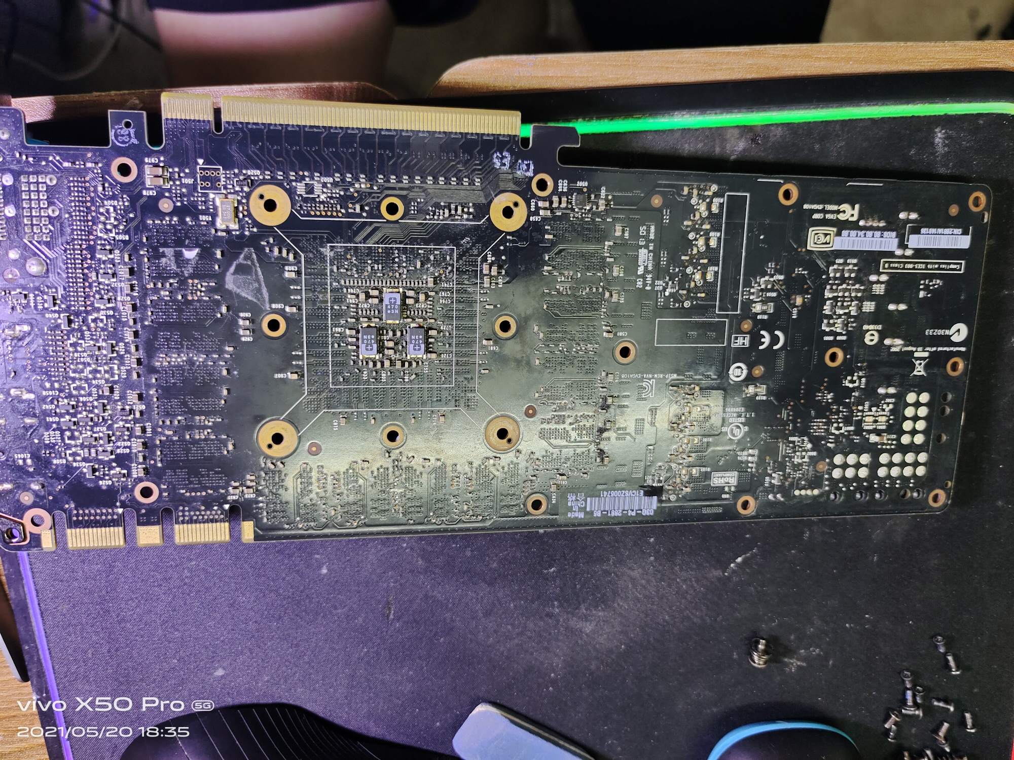

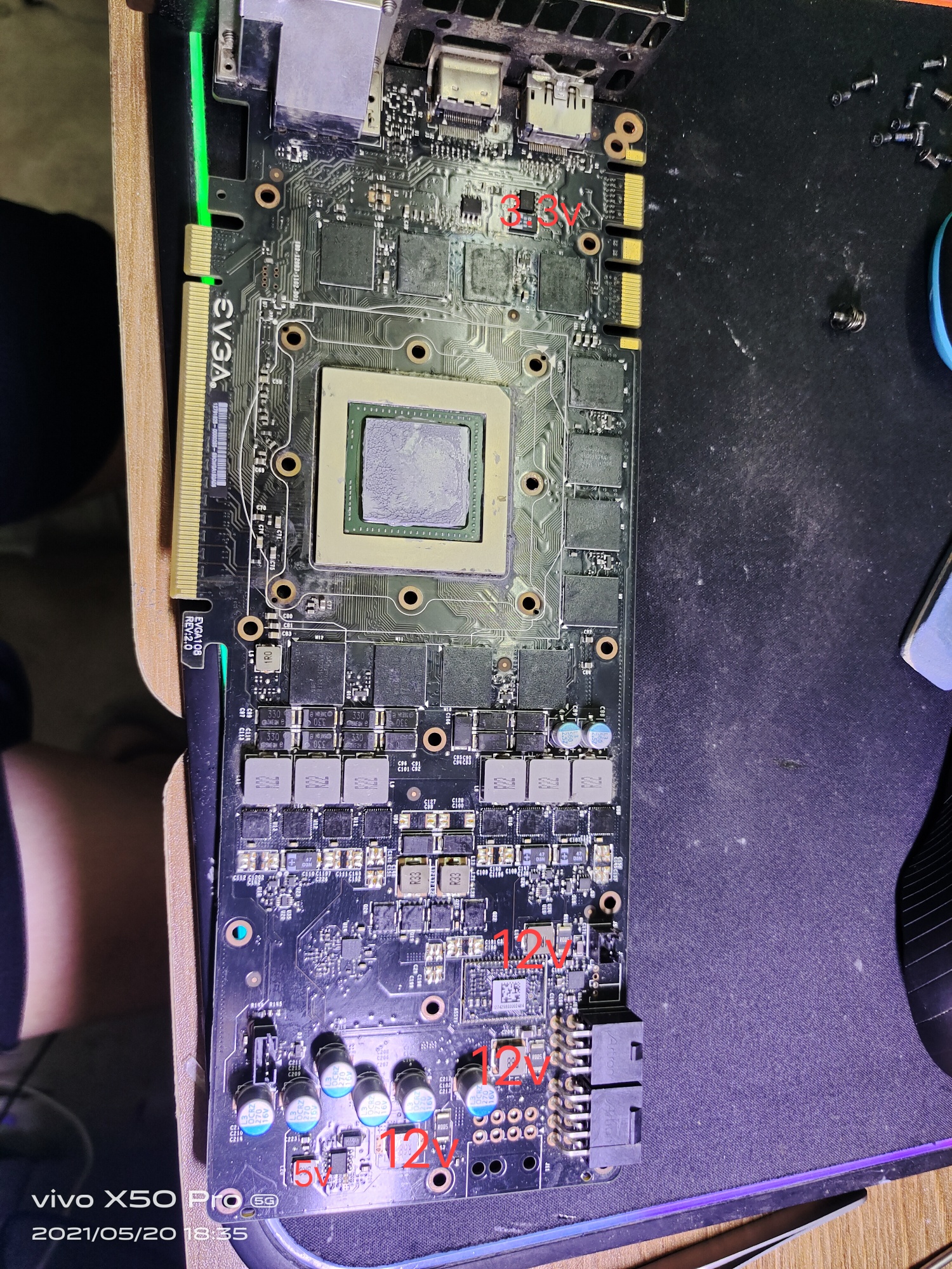

标题: 谁知道EVGA 780TI的1.8v在哪里?
所有可能的地方我都找了,还是没有找到。5v有了!现在核心 显存 1.05都没有电压!
作者: 完美视界    时间: 2021-5-21 01:16
量这个地方的电容看有没有哦
作者: 张小生    时间: 2021-8-4 19:08
这卡没有1.8v,你去哪里找
作者: 吉莉    时间: 2021-8-6 06:42

作者: access-l    时间: 2021-8-6 10:46
七系没有1.8VAON,INA3221发NVVDD_EN到电源控制,电源控制发NVVDD_PGOOD通过开关控制后面的EN信号。
