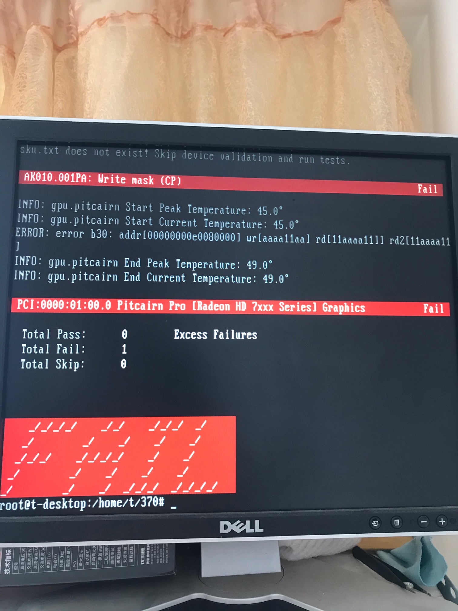

V星的r7850 驱动43 测试如图 没搞懂是哪颗显存 望高手指点
作者: AD哥    时间: 2021-5-20 21:59
nano memfa.log查看一下结果不就知道了
