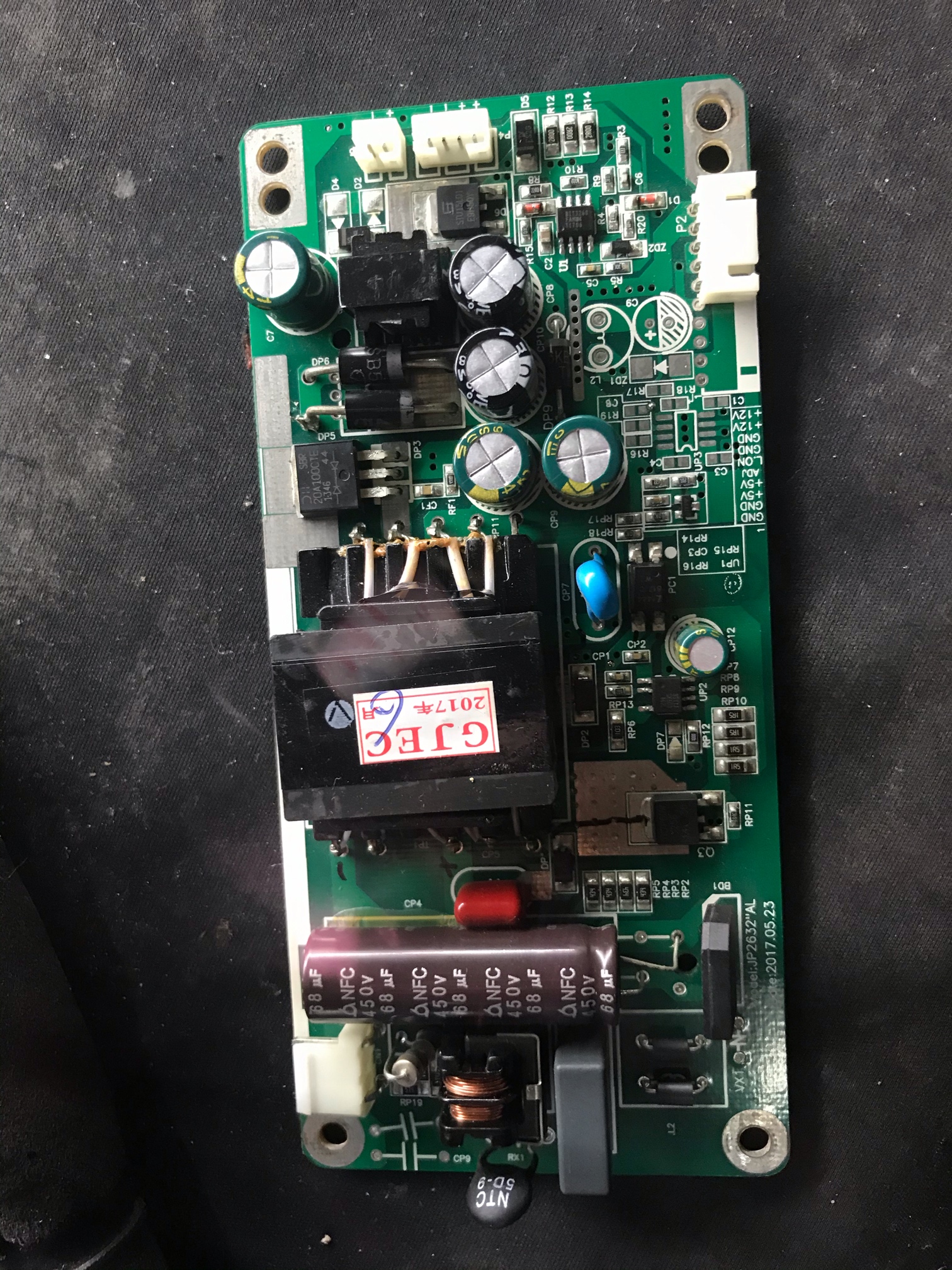

街机显示器,空载电源板有12v输出 ,接上驱动板电压才2-3V,这到底是哪个件有问题

作者: 西安维修客    时间: 2021-5-20 16:16
瞬态抑制二极管性能不良,会导致电源代负载能力差,电源变压器初级线圈上并联了个二极管就是的,检查下
作者: 十且八田力Ren    时间: 2021-5-20 16:56
上次就是换这两个二级管搞定 ,我想也是 看来这二极管质量不行

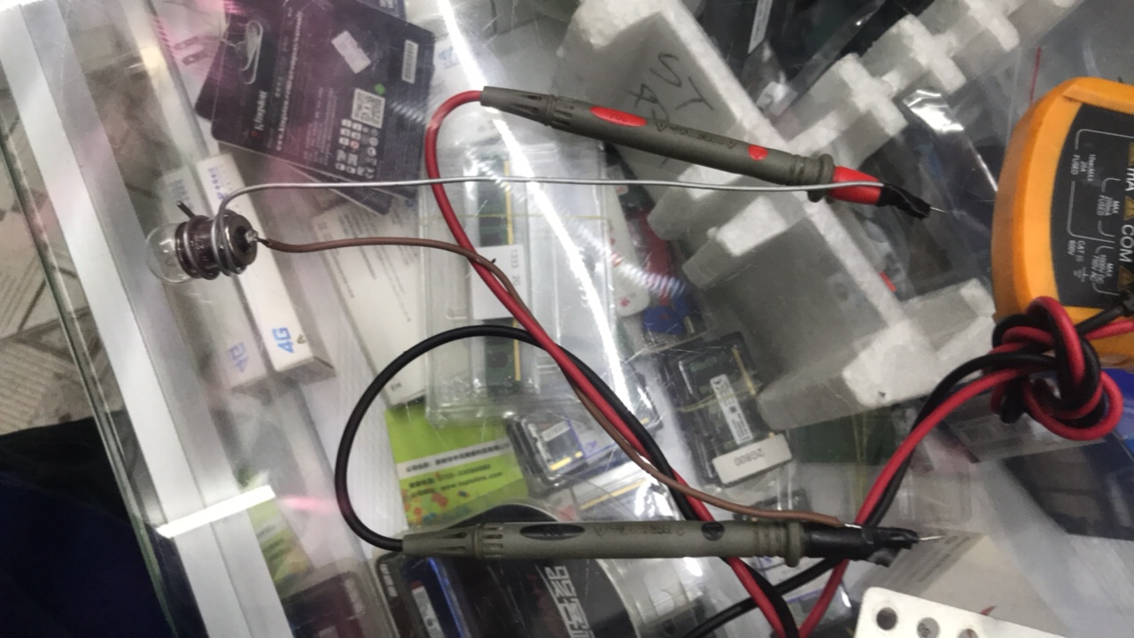

作者: 十且八田力Ren    时间: 2021-5-20 16:57
2428694280 发表于 2021-05-20 10:23
电源出问题了,带负载能力大大下降,可接一个12V灯泡作假负载试试就更容易判断了。
这样接了个12v灯泡点不亮
十且八田力Ren 发表于 2021-05-20 16:57
这样接了个12v灯泡点不亮
电压显示还是12v
作者: 西安维修客    时间: 2021-5-20 19:16
估计还是这个二极管的问题,找个待用的电流和耐压大一点的

作者: 十且八田力Ren    时间: 2021-5-22 17:56
修好了 就是那sb5200二极管 两个换了就ok
