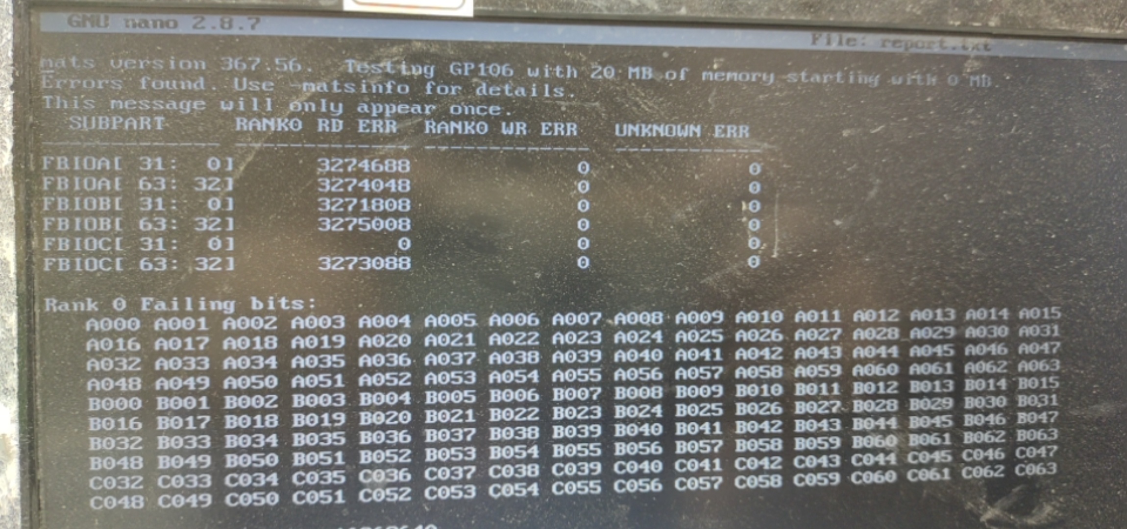

真的坏了5颗显存?客户的卡,能认卡,不卡B2秒过自检但是不亮机,bios问题?
型号GTX1060 o6g gaming
有这款卡的朋友,帮忙备份下bios呗,有偿求

作者: cjw198512    时间: 2021-5-19 17:54
不考虑核心坏?

集显进系统读取出来的是1065,颗粒是6颗1g的,

BIOS问题!!!!!

刷了bios依然识别为1065,aid64显示核心代号为gp106-350,核心实际是gp106-400-a1,1060有型号识别电阻啥的?
作者: 现在现在    时间: 2021-5-20 20:12
换测试程序版本试试,刷确定好的ROM,仔细观察背板是否掉件,希望对你有帮助
