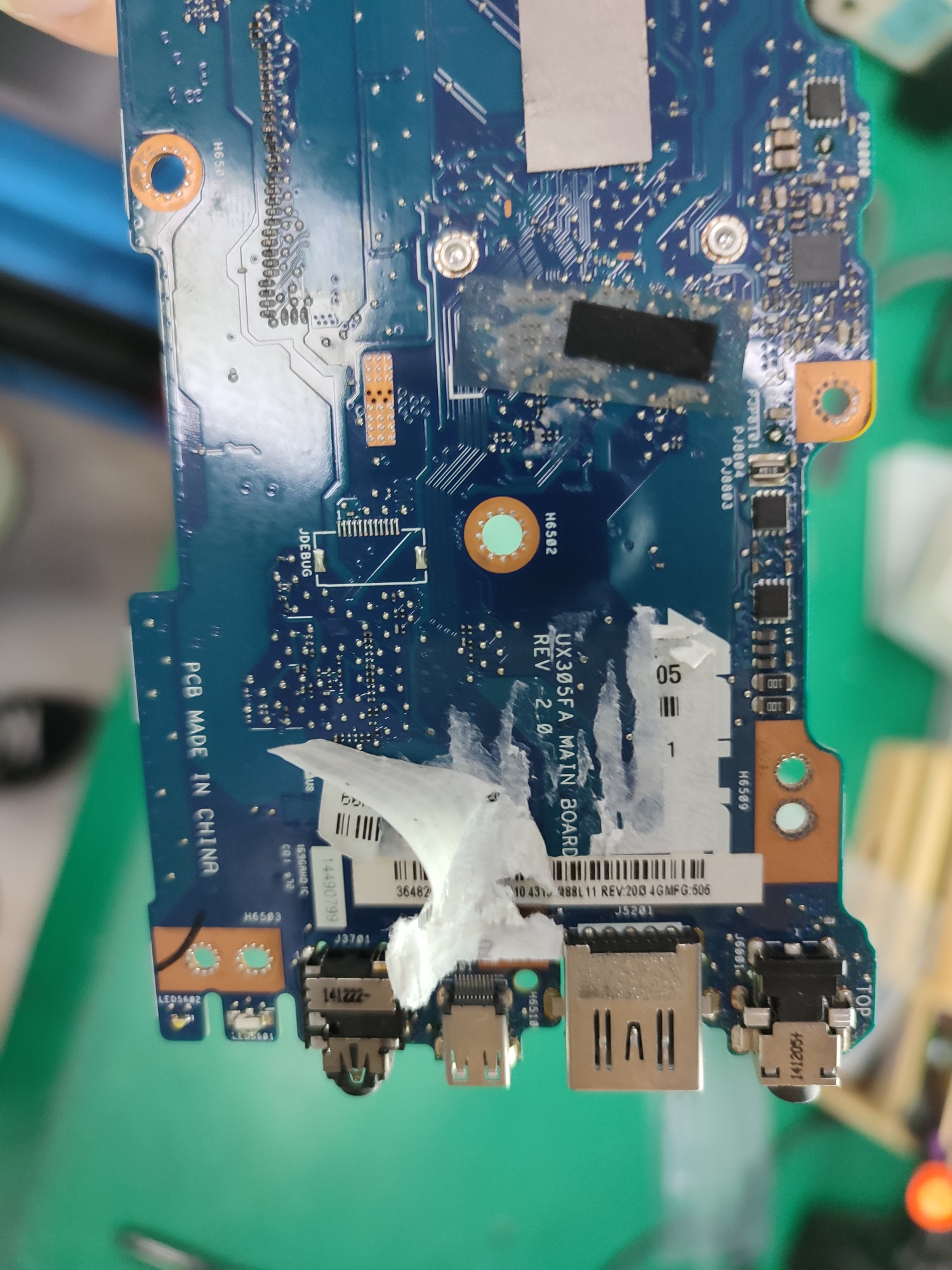

更换硬盘装上win10,让系统自己打完驱动后,刚开始可以正常唤醒,不论是从系统中按睡眠,还是合盖睡眠,都能唤醒。
但过了一会儿,就唤不醒了,电源灯与大小写键灯长亮。
强制关机后,再开机,屏幕不显示,电源灯与大小写键灯长亮。
放置一段时间后,再开又能开了。
不知从何下手,麻烦大佬支个招

刷BIOS  了没有  没有刷一个

刷看看啊  不然你就查信号部分

这个论坛好像没图纸啊,怎么查啊
作者: wanbenben98    时间: 2021-5-19 22:19
LID休眠电路看下正常不

你试着考虑下屏的问题。
