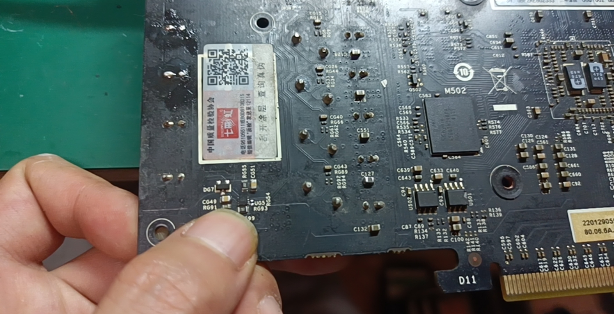

12V短路 烧鸡发现 背面一个 丝印 A2J 8脚芯片发烫 查不到定义 某宝也没有  求教下 这是个什么芯片

淘宝上收出来是二极管,但是三角的,还有运算放大器,估计不好找哦
作者: 87252a    时间: 2021-5-18 22:28
旁边如果连接一个电感的话,有可能是12v转5v
作者: espier    时间: 2021-5-19 00:04
就是这个位置  应该是供电ic 写的a2j还是azj哦

作者: -步    时间: 2021-5-19 07:17
5V转5V的,好多卡都有,七彩虹950  960   R7  讯景260X   都见过。。。。。大把!!!!
作者: -步    时间: 2021-5-19 07:21
卡正常的话一边进来有5.8V左右,输出5V,是给核心IC主供电。

作者: fscommand    时间: 2021-5-19 08:49
将芯片周围电路画出来分析一下
作者: hhh111    时间: 2021-5-19 08:54
感觉像是供电管理ic,主芯片是不是81022
作者: espier    时间: 2021-5-19 12:26
谢谢大家我已经查到了是丝印AZJ   实际对应NCP5901
