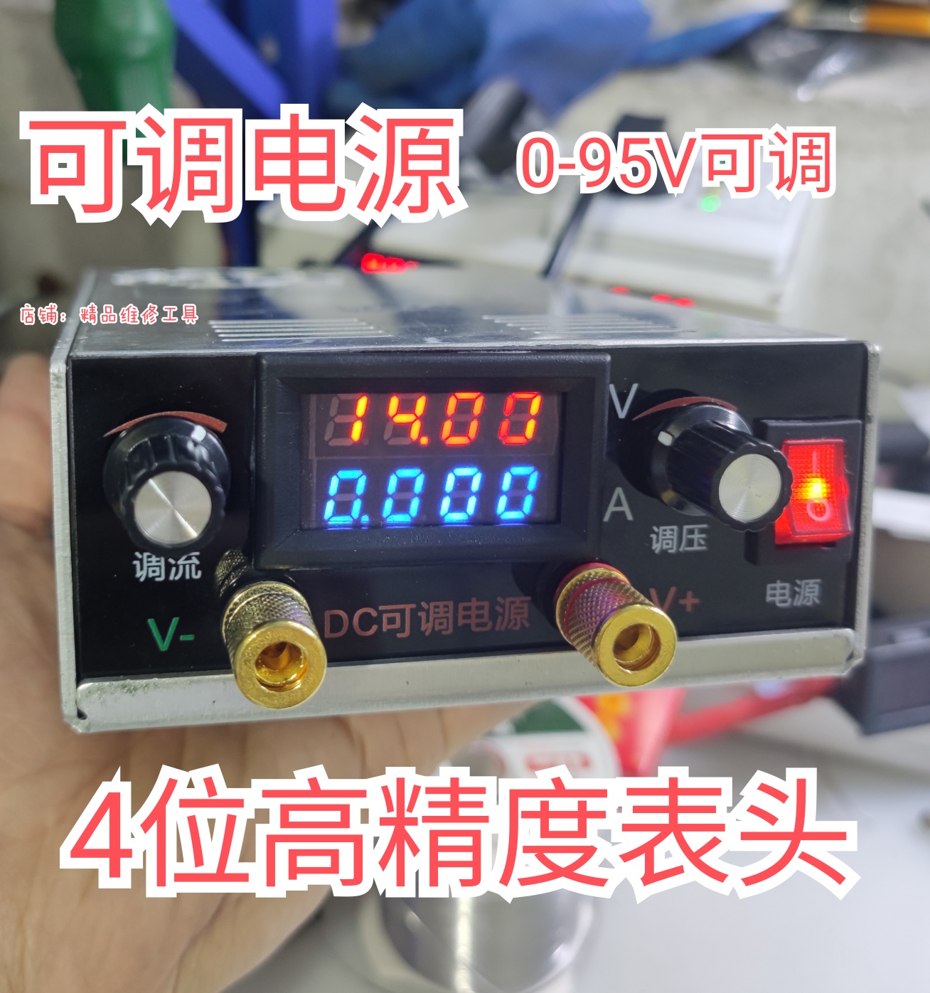

作者: 胡奎    时间: 2021-5-24 22:05
看来我这个比较适合你。
作者: 胡奎    时间: 2021-5-24 22:09
13A
[video=http://appatt.chinafix.com/pic/20210524/1621865348370287_119.jpg]http://appatt.chinafix.com/video/20210524/1621865347907585_325.mp4[/video]
作者: 蔚蓝额天空    时间: 2021-5-30 16:45
这个不适合我,我有的。我们需要用线性电源。精度要求高。
