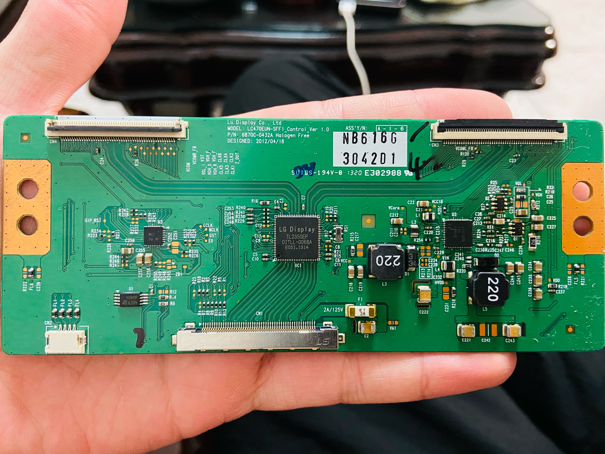

各位师傅。索尼KDL-47R500A开机红灯闪6下,拆开检查电压,发现逻辑板VGH电压为0V,检查逻辑板未发现短路,拔掉左侧屏幕排线后电压恢复,屏幕一边白色,一边竖条,有声音。把两天排线调换后还是一样的情况,检查边条未发现有腐蚀现象,这种情况应该怎么测量边条有没有短路,或者是什么问题

测一下对地电阻试试短路的话测得出来,换个逻辑板,不行可能边条有问题,找修屏的换个边条
作者: 细弟修机    时间: 2021-5-19 19:35
边条研究好久也没发现短路
