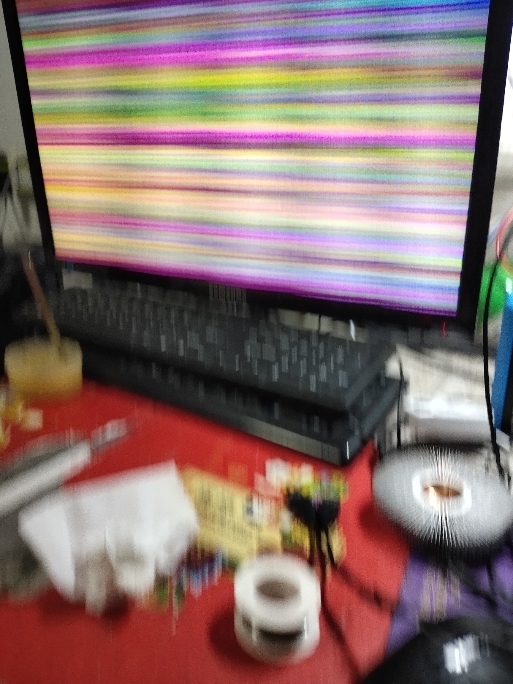

标题: H61M-S26 1.0 V星的主板,不定时老电视机雪花屏,有时菜花屏 [打印本页]

你错了。我有台技嘉B85+G3260也是 在待机然后唤醒的时候出现花屏。跟旧款电视机一样的花

没有后续,换了CPU还是一样,不是集显的问题了,上独显也会,刷了下BIOS,能好时间长了,以为好了,折了下CPU又不行了,只要拆CPU就要刷bios,

修好了,哈哈,鲁大师温度压力99% cpu一下午没有雪花屏,刚游泳回来,还是正常,晚点发个维修过程
作者: zhu55747    时间: 2021-5-21 20:48

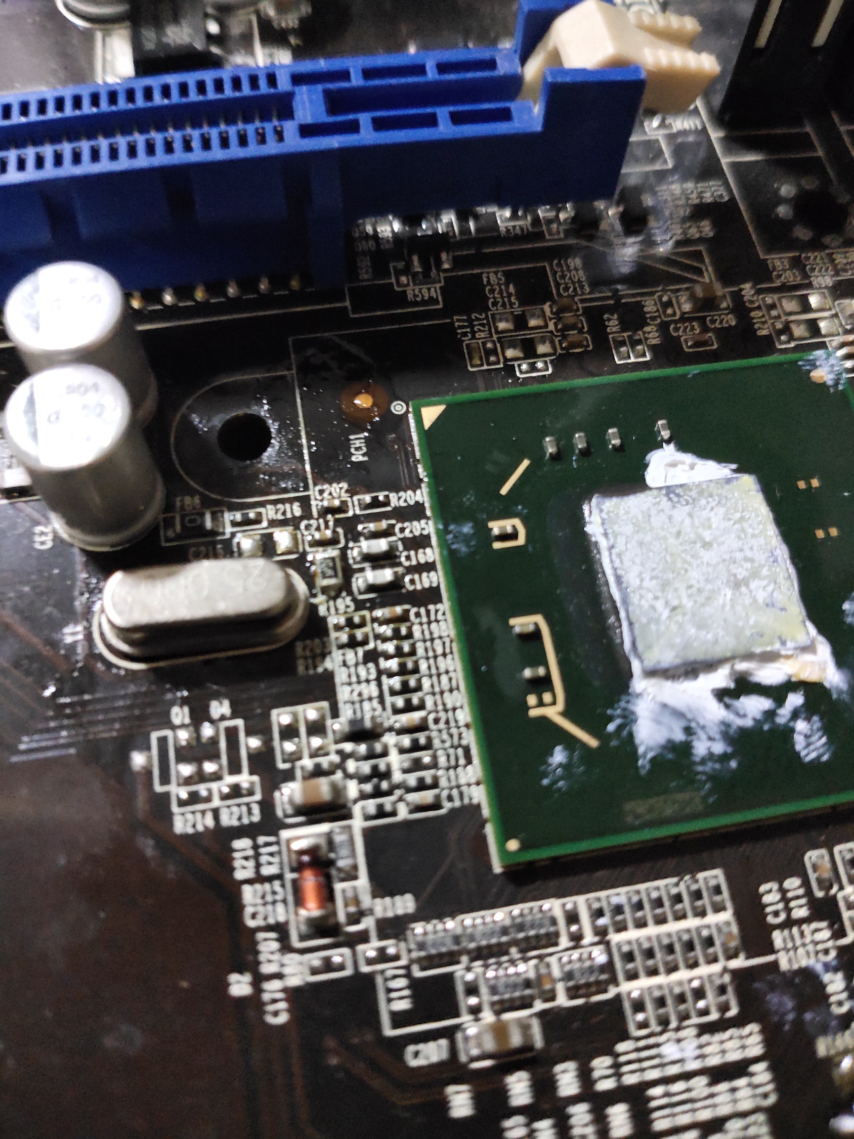

第一个下管旁边的电源辅助芯片坏了,之前没有完全坏,所以才会偶发雪花屏,后来在我用风枪换mos冠一个个试,突然管子开始冒烟,哈哈,旁边的 ic彻底短短裤了,一下就找到你这祸根了,换了就完全正常了,奶奶的,最怕的就是这种偶发性坏

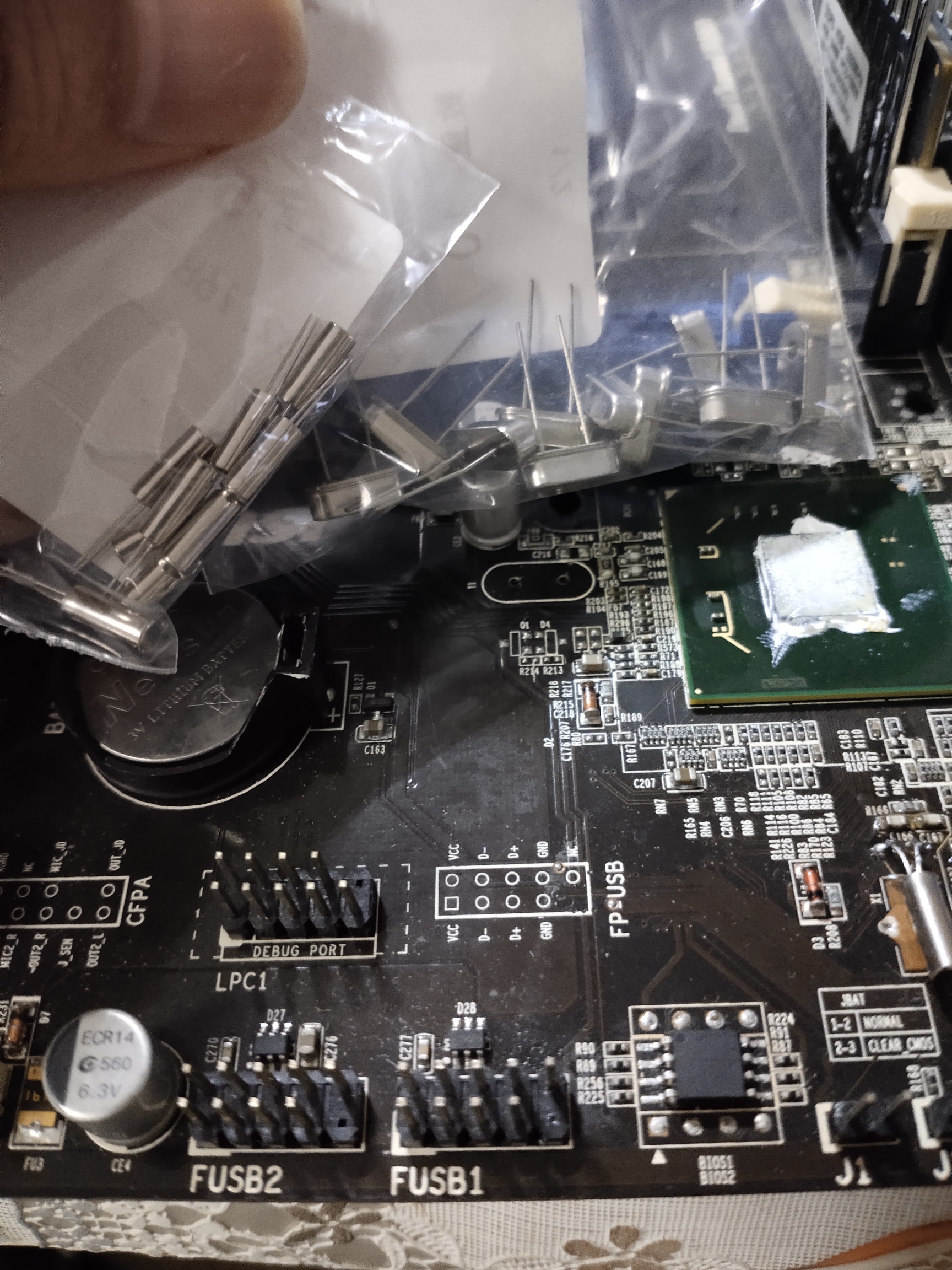

唉,这个板子又雪花了,换了驱动管,连续挂机两天,没有问题,今天有客户要正好要换H61二手主板,就拿了出来,不 放心,先点了一试试,结果刚开机没一分钟又花了,我要死了,我已经淘宝定了示波器,我就不信修不好它。.该死的暗毛病。。
作者: zhu55747    时间: 2021-5-28 19:29
买了晶振买个示波器继续搞,晶振旁边两稳压小电容,手一碰就花屏,拆了继续试机中
