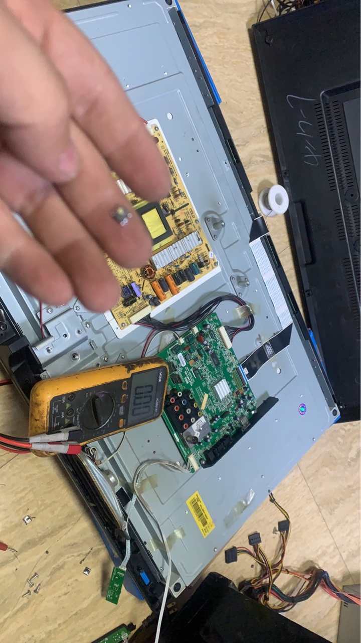

故障,通电红色指示灯,按键无反应!
测试待机5v正常,pon开机信号通电瞬间有2v一秒后无电压,
24v  12v都正常!3.3,1.2都正常,晶振电压正常,
断定固件或者数据不正常导致,

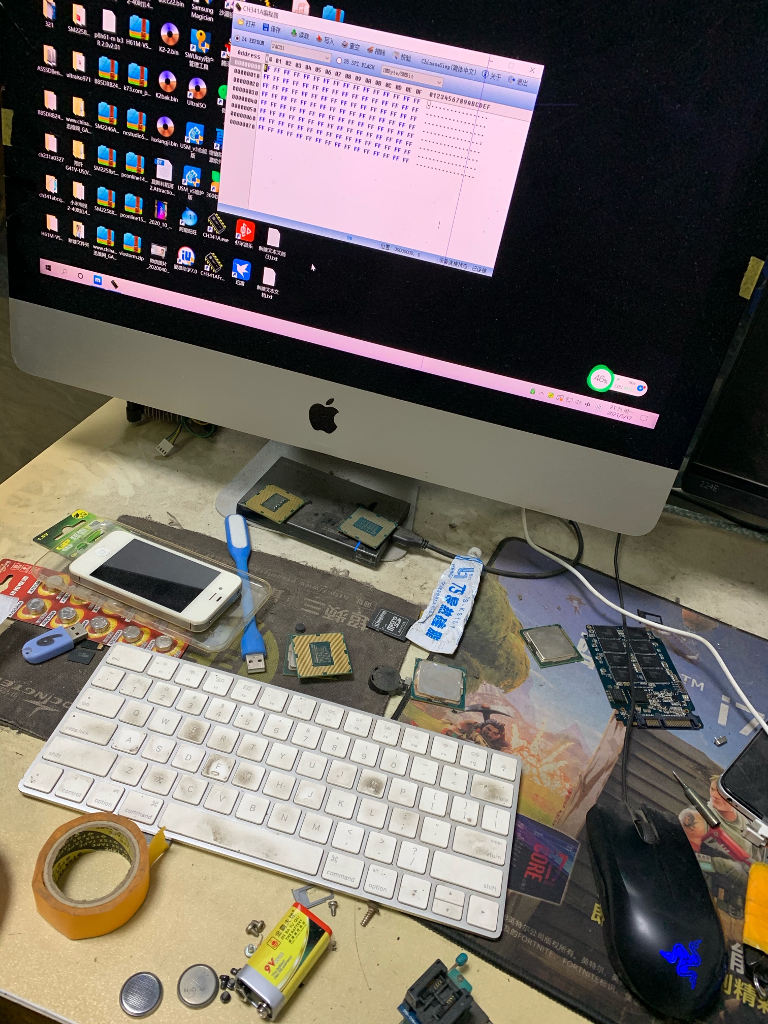

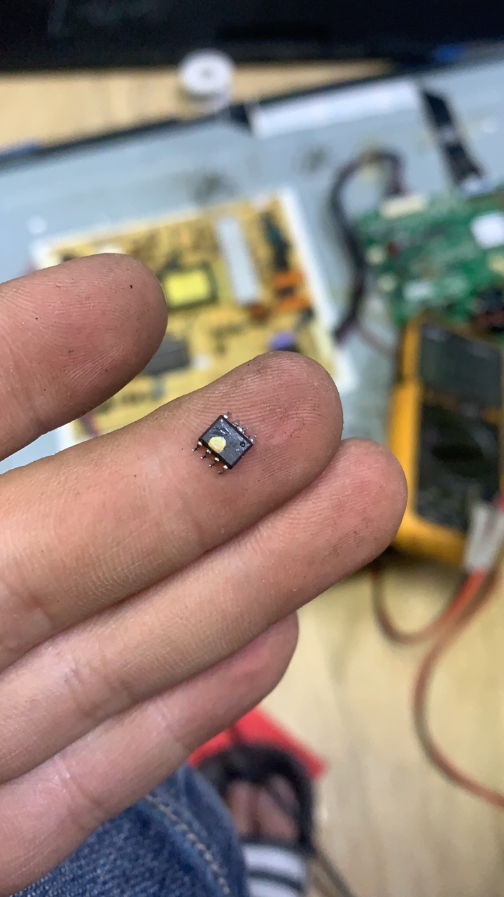

先从小的入手,24C64  拆除,通电,开机信号正常,各路电压正常!不保护!  找不到24C64  废板找了一颗24C512 清空数据后安装开机,搞定。
这个存储器是空白的!更换需要清空数据!
维修结束
