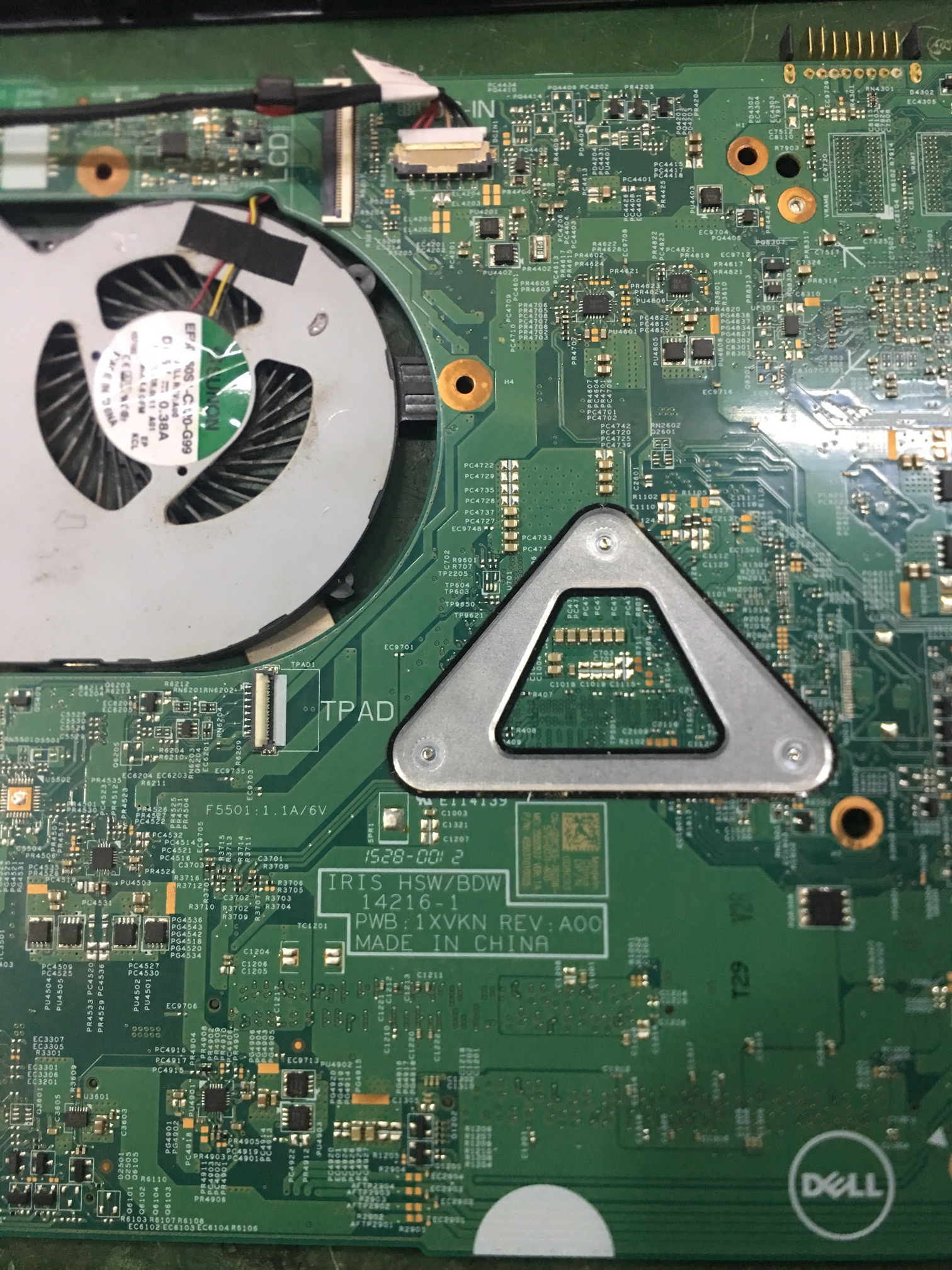

外接电源正常开机就不认电池,电池可以开机,是什么问题,充电芯片换过了还是一样,求大师指点指点。

换EC看看....种问题搞好
作者: 级菜鸟    时间: 2021-5-17 21:41
BIOS你一定刷过了
作者: ljz285207179    时间: 2021-5-18 09:30
看看电池接口的时钟数据对不对 到ec是否通的
