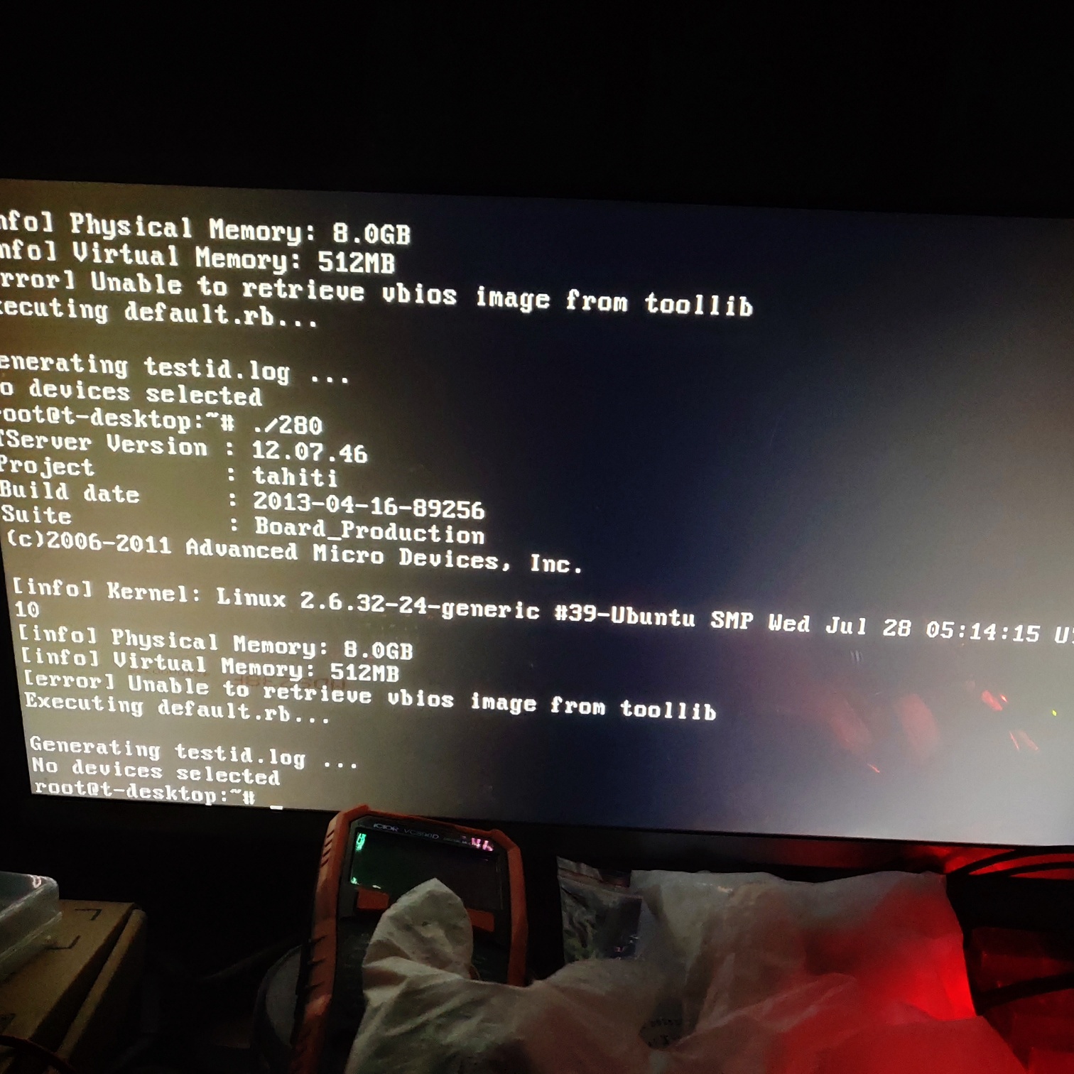

来个大佬点点孩子吧!

作者: H55    时间: 2021-5-17 17:50
到哪里搞的 盗版软件。。。看着有点眼熟 这个菜单。。
作者: H55    时间: 2021-5-17 17:52
输入     ./280   回车看一下

作者: mashrio    时间: 2021-5-17 19:02
H55 发表于 2021-05-17 17:52
输入     ./280   回车看一下
8行会报错不认卡但是进系统设备管理器看得到

作者: mashrio    时间: 2021-5-17 19:11
这个软件无限这个样子但是Windows10可以认到卡代码43

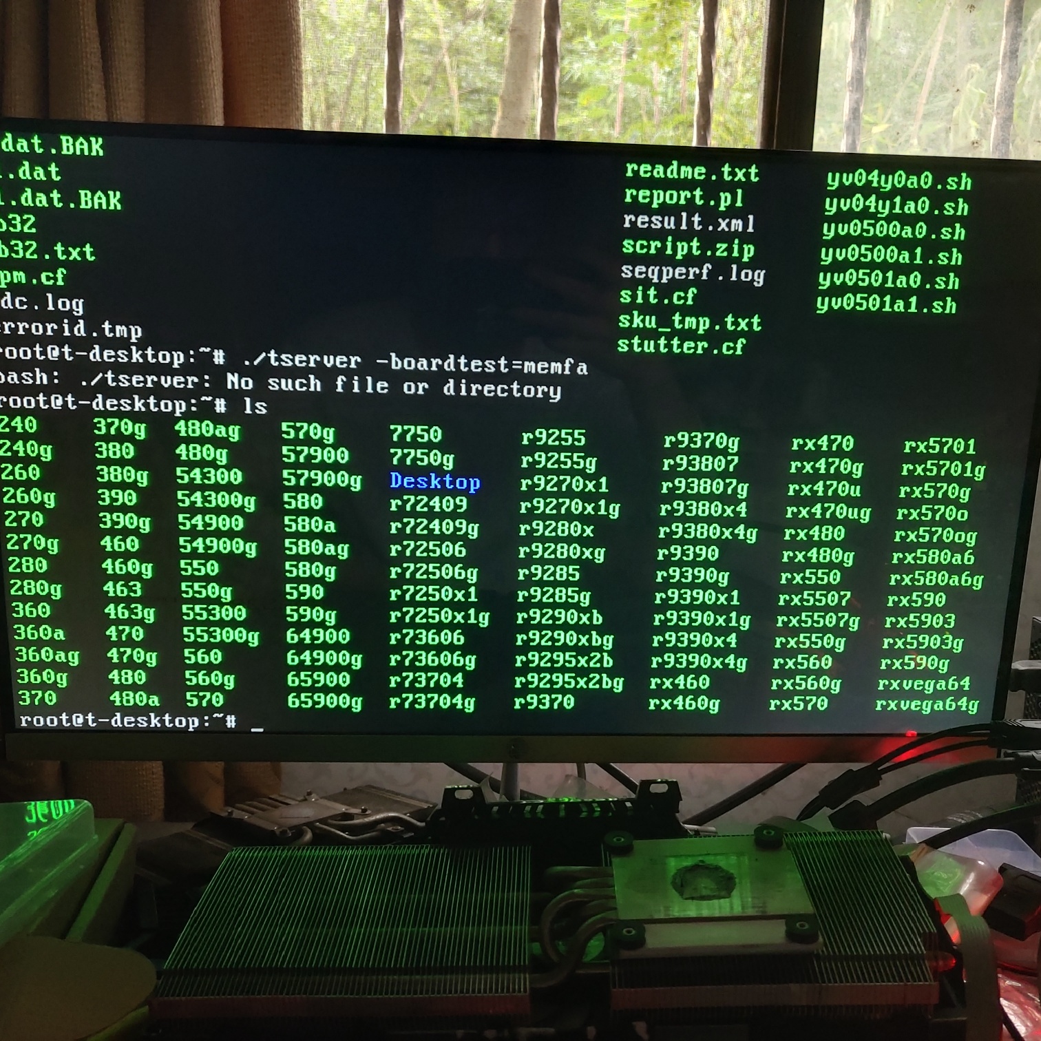

作者: -我心飞翔    时间: 2021-5-21 09:11
先进到280主菜单呀,你这在根目录呢,肯定测不了呀

作者: pxhxkij    时间: 2021-5-21 10:47
绿色字那图 cd 280 回车
./tserver -boardtest=memfa

作者: mashrio    时间: 2021-5-22 18:39

作者: 1210351965    时间: 2021-5-23 09:33
./280是检测,./280g是查看结果,写的批处理
