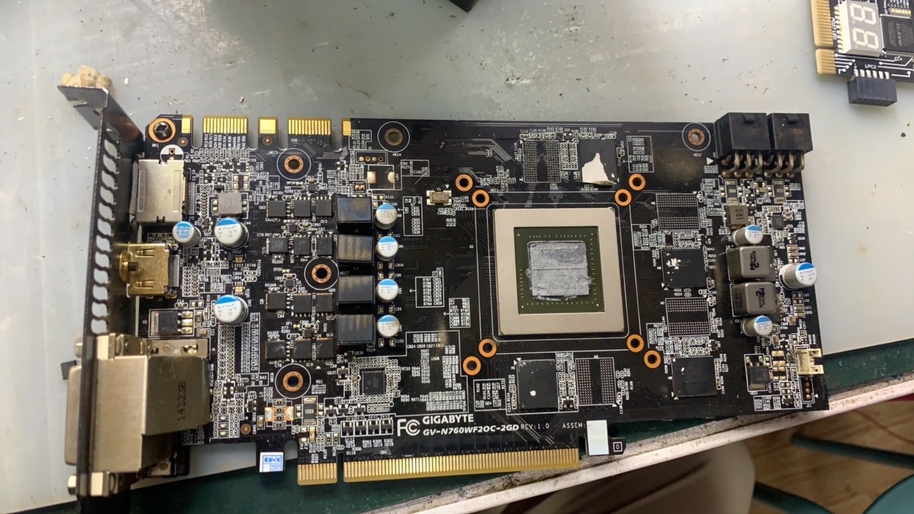

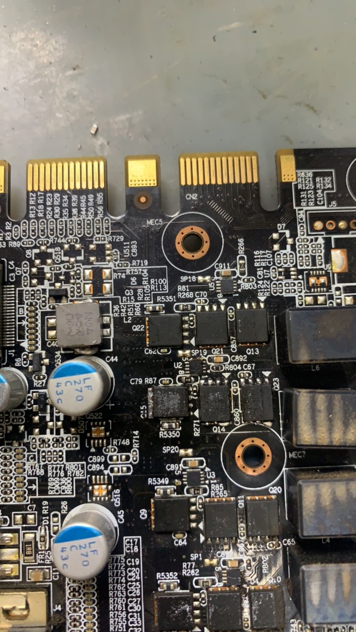

原故障,l2和q15烧了,
后来换了一套。后,开机点亮
装完驱动后黑屏,
又烧毁了。
哪位指点一下,或者,接修!

相关MOS管,驱动芯片全要换

作者: cnpillar    时间: 2021-5-21 22:57
应该把所有mos管和驱动芯片一起换了才行
作者: 山人    时间: 2021-6-15 10:22
驱动芯片还有MOS都换了,最主要的还有升压电阻也要检查,不然会一直烧下去
还有供电电压是否足够
作者: 峰业戴尔电脑    时间: 2021-6-15 12:11
MOS要换一组同型号的,,你只换坏的那只很容易烧的,,因为用了这么久,老化程度不一样了,很容易产生自激。。
