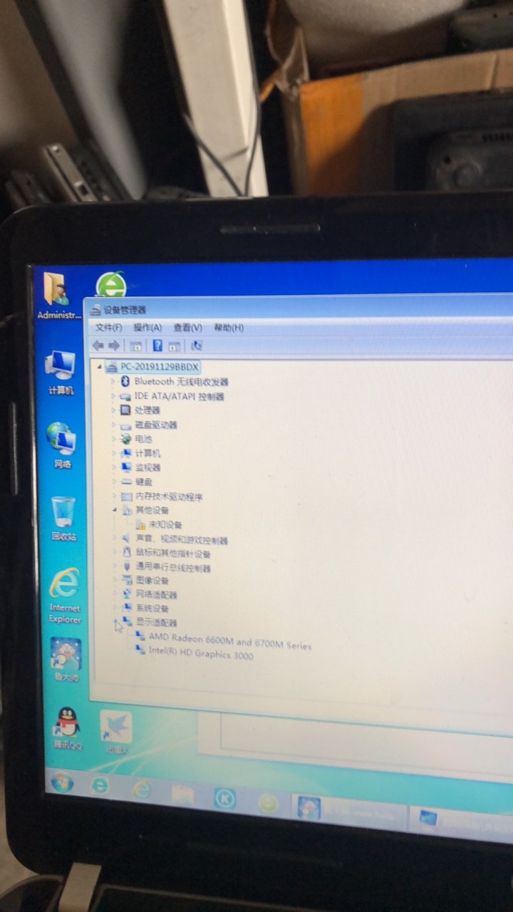

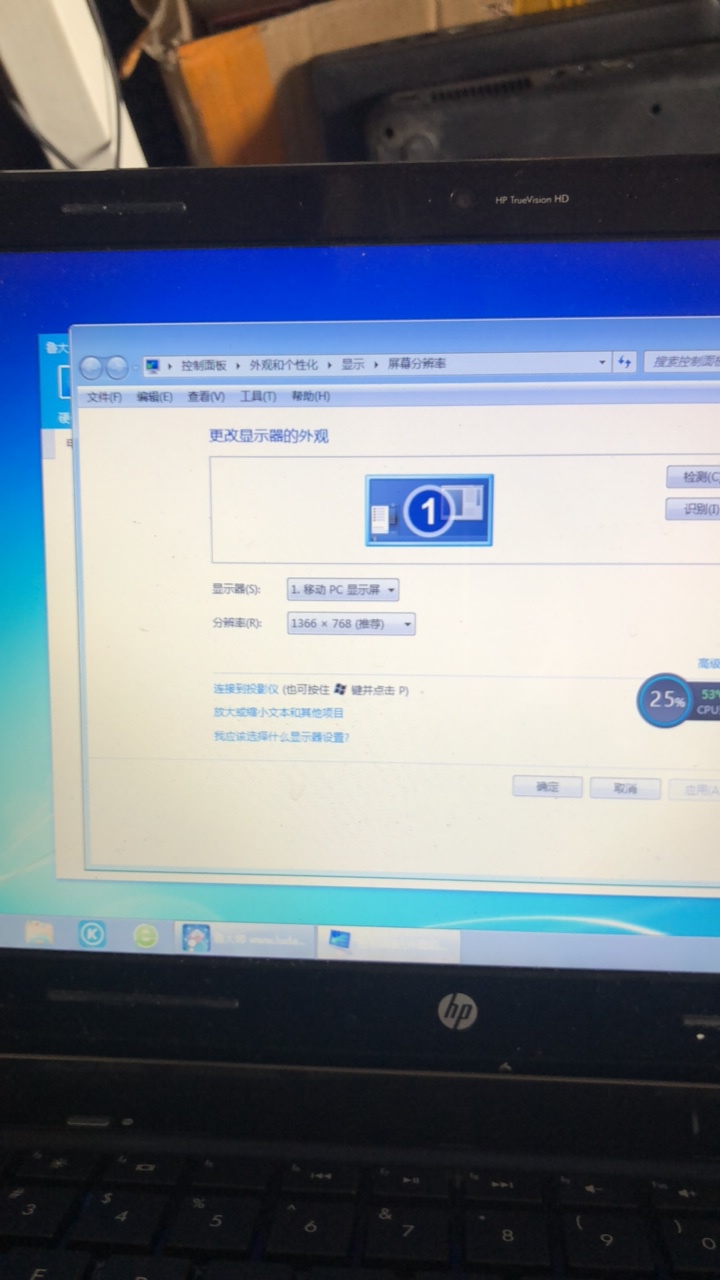

装完系统集成显卡叹号,屏幕分辨只有1020x720,以为桥坏了,闲着无聊,官网下个bios,重启后分辨率正常了,显卡也好使了,我傻了,我就试试。这是不是通病

我这个重新装了遍系统 完全好了
