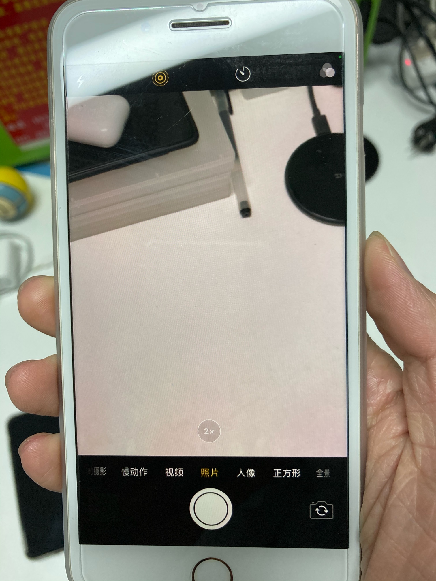

苹果8p长焦相机打不开秒杀
手里一台苹果8p长焦相机突然打不开了,广角相机正常,尝试恢复出厂设置无效。
应该是硬件问题,观察细节。

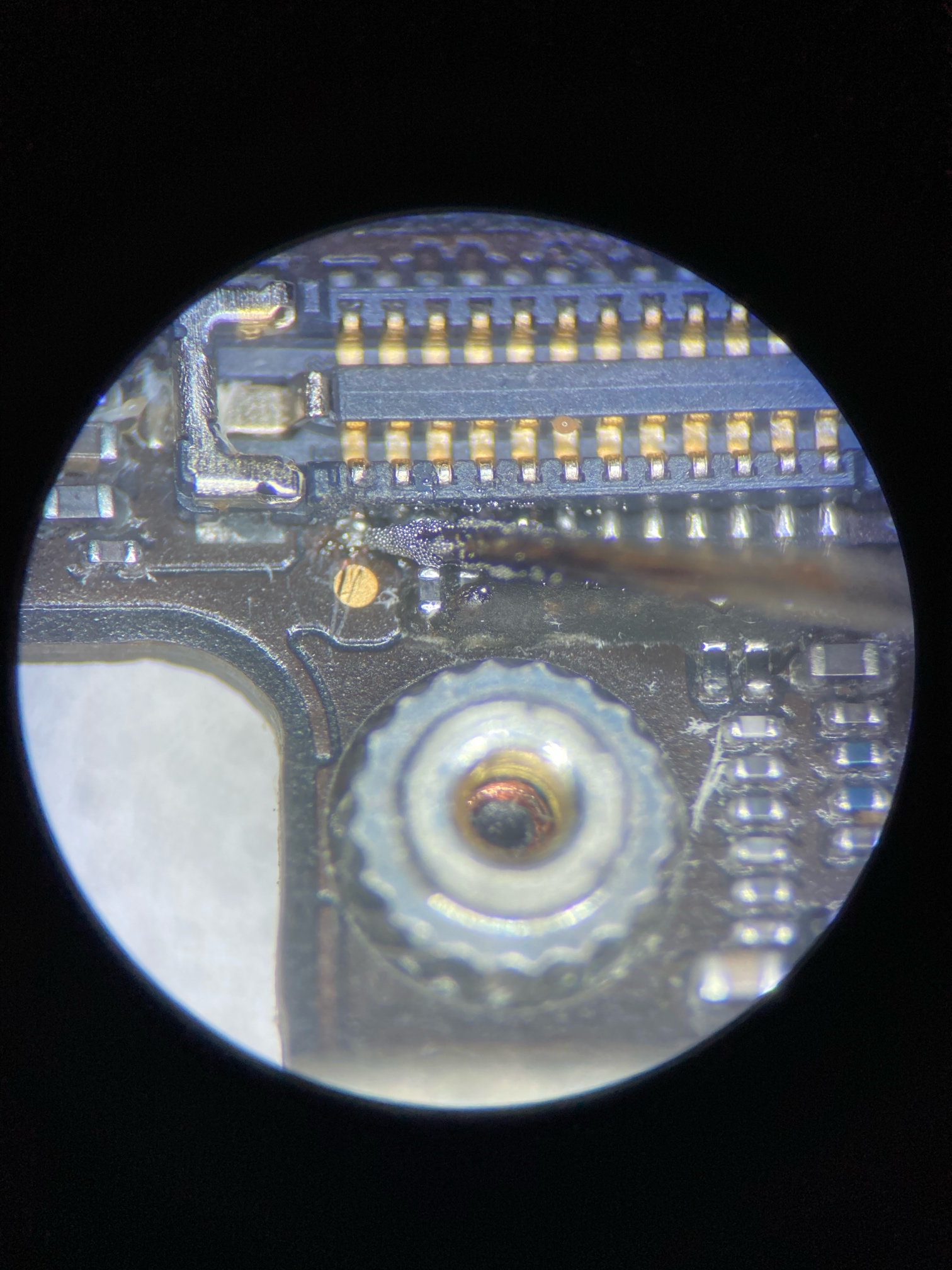

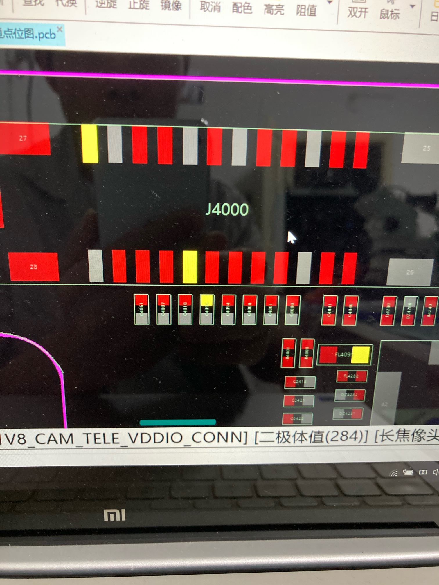

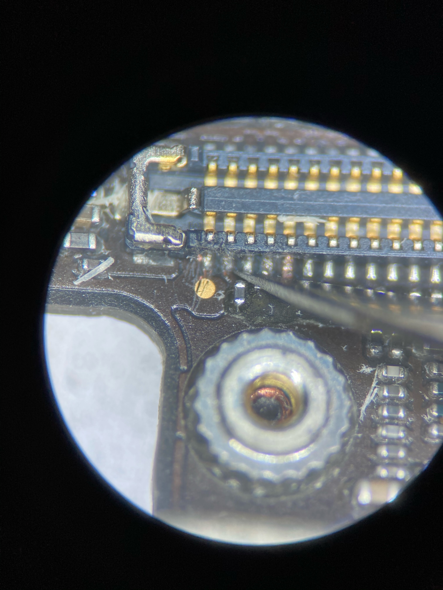

拆机发现长焦相机旁的螺丝柱有打伤痕迹,考虑到8p没有螺丝柱通病,就先不管它,再看长焦相机连接座底脚有腐蚀,尤其是1.8v供电脚腐蚀很严重,已经基本没有了。这种情况换座子可以解决,但是手头没有,就补焊修复。
1用尖刀刮出焊盘,清理腐蚀物质

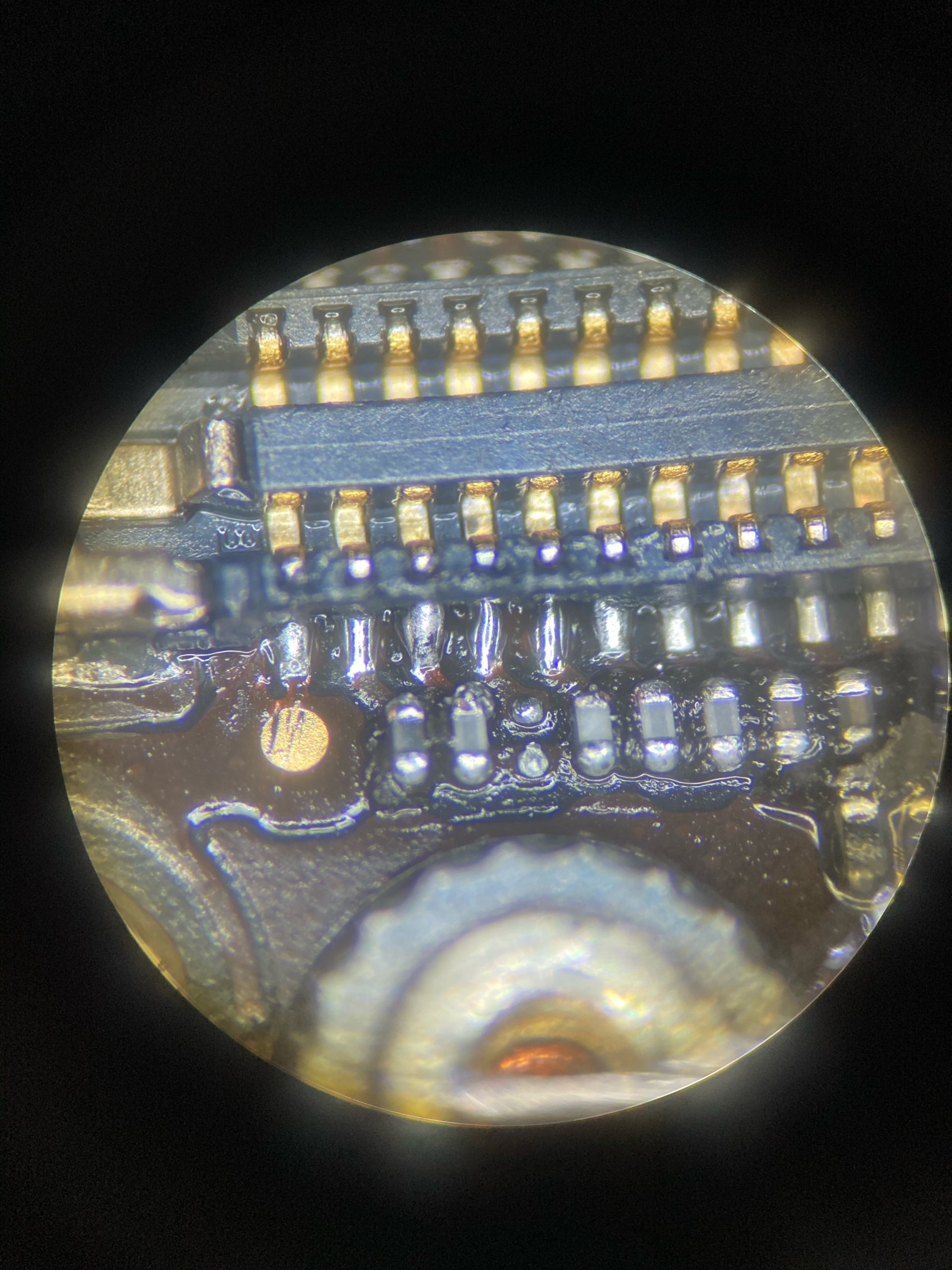

2用尖镊子蘸稀的锡浆涂在处理好的焊盘上
3风枪加热,用尖镊子辅助锡归位

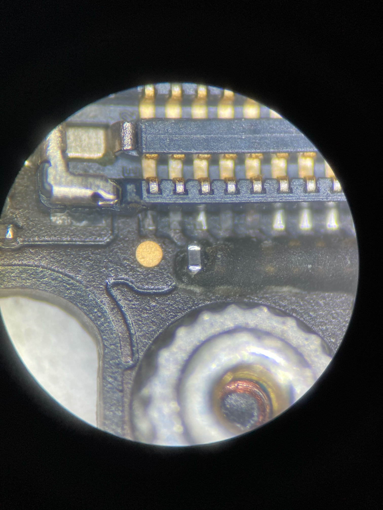

4加焊油进一步归位,看到座子引脚被锡完全包裹即可
5趁热用洗板水洗干净座子
试机故障已解决!
