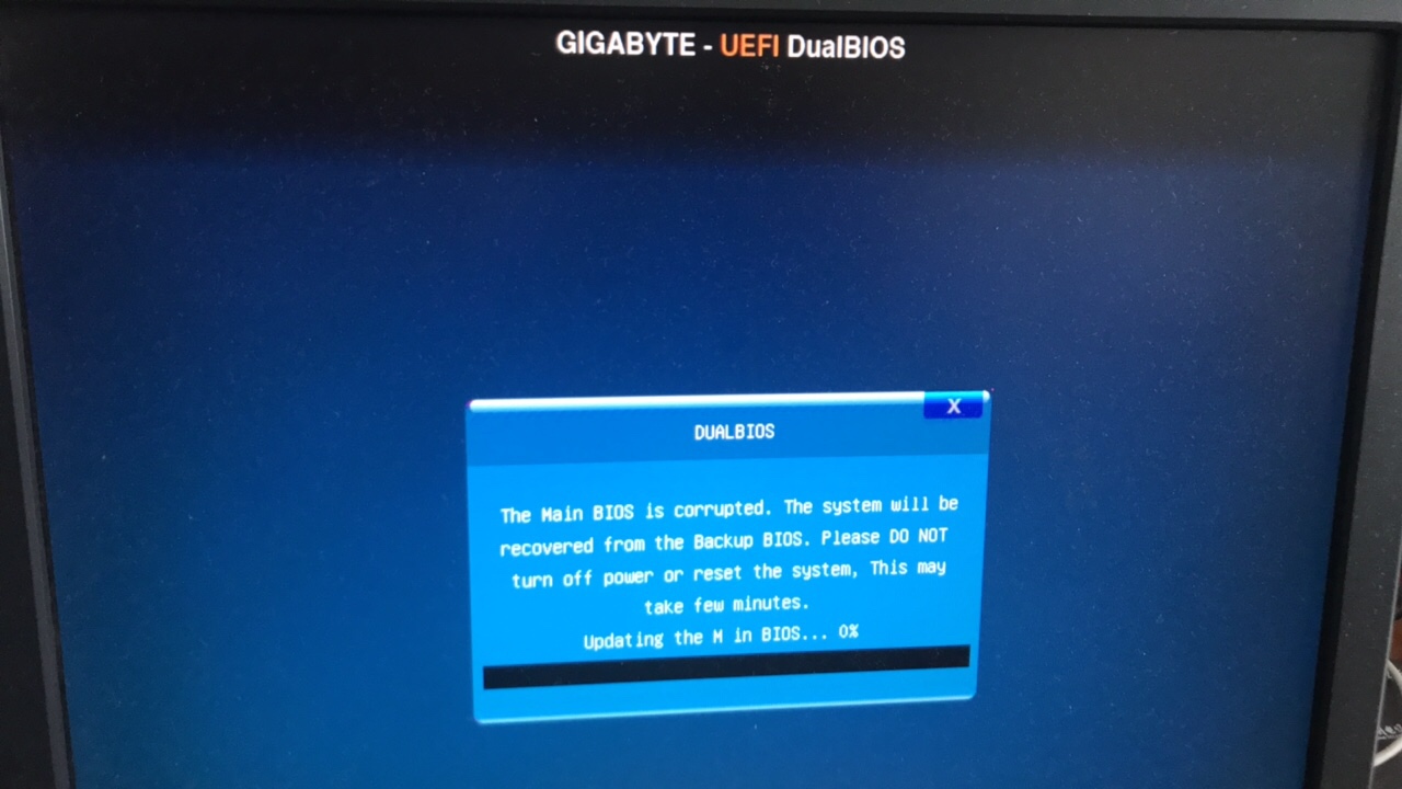

技嘉z68p-ds3开机自动进入bios恢复,但进度一直为0,是否直接换一个主bios。请各位指导。

官网下一个最新的BIOS刷上去就好了
进不了系统,一开机就自动恢复,难道要吹下来上编程器?

直接拆下来刷  详情 回复 发表于 2021-5-16 15:16

官网下一个最新的BIOS刷上去就好了

进不了系统,一开机就自动恢复,难道要吹下来上编程器?  详情 回复 发表于 2021-5-16 14:47

在线更新多半没戏

等恢复完就好了

放一天也是0%的  详情 回复 发表于 2021-5-16 14:48

放一天也是0%的
直接拆下来刷
