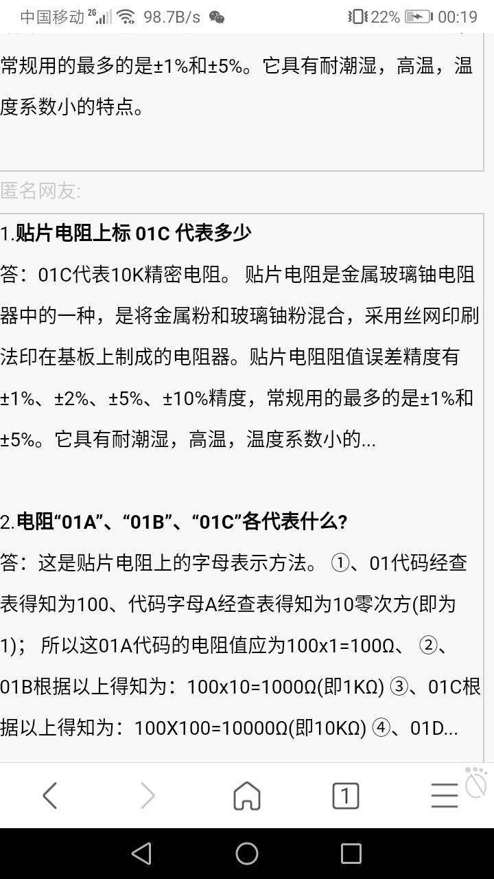

谢谢了,帮我看看这个电阻是多大
这个电阻掉了,我自己补了一个,一头1v另一头8v,感觉电压低了
Prime b350m和b450m都行

我晕,这个电阻是我自己随便找的一个,主板上原来的那个电阻掉了,根本就不知道多大的
作者: 完美视界    时间: 2021-5-17 01:33
在首页里搜    IT8655E    就看到月饼发的。
