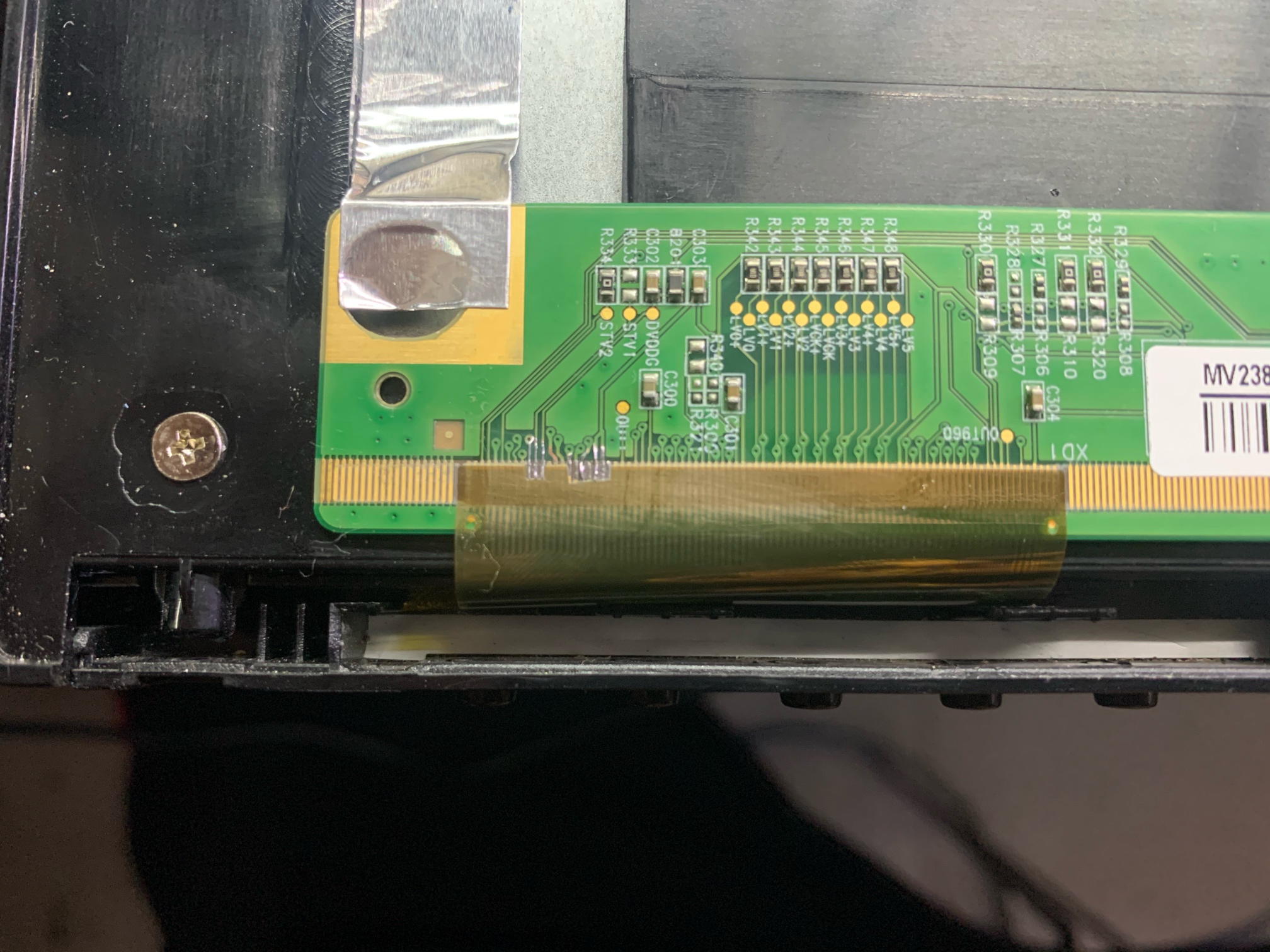

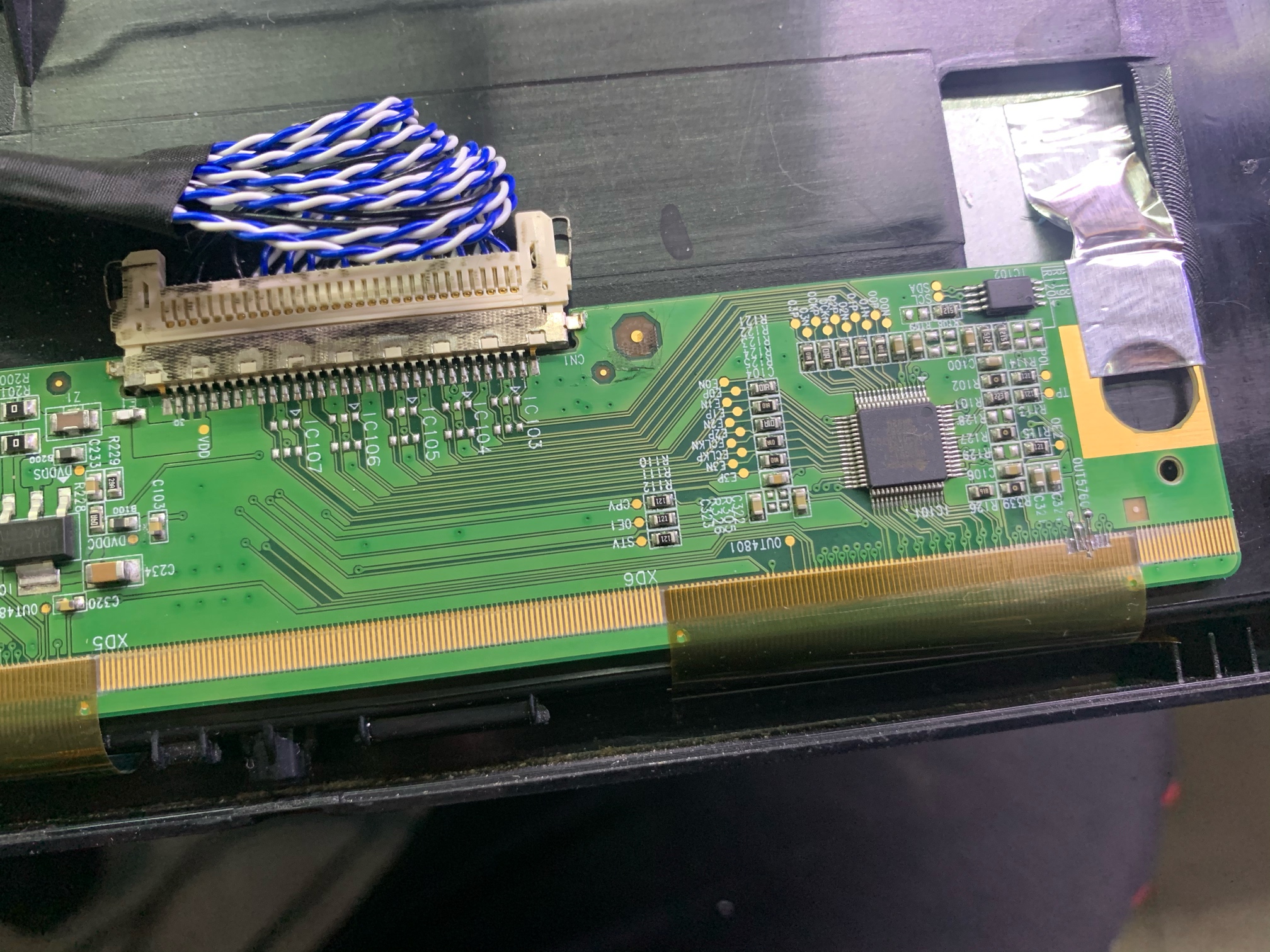

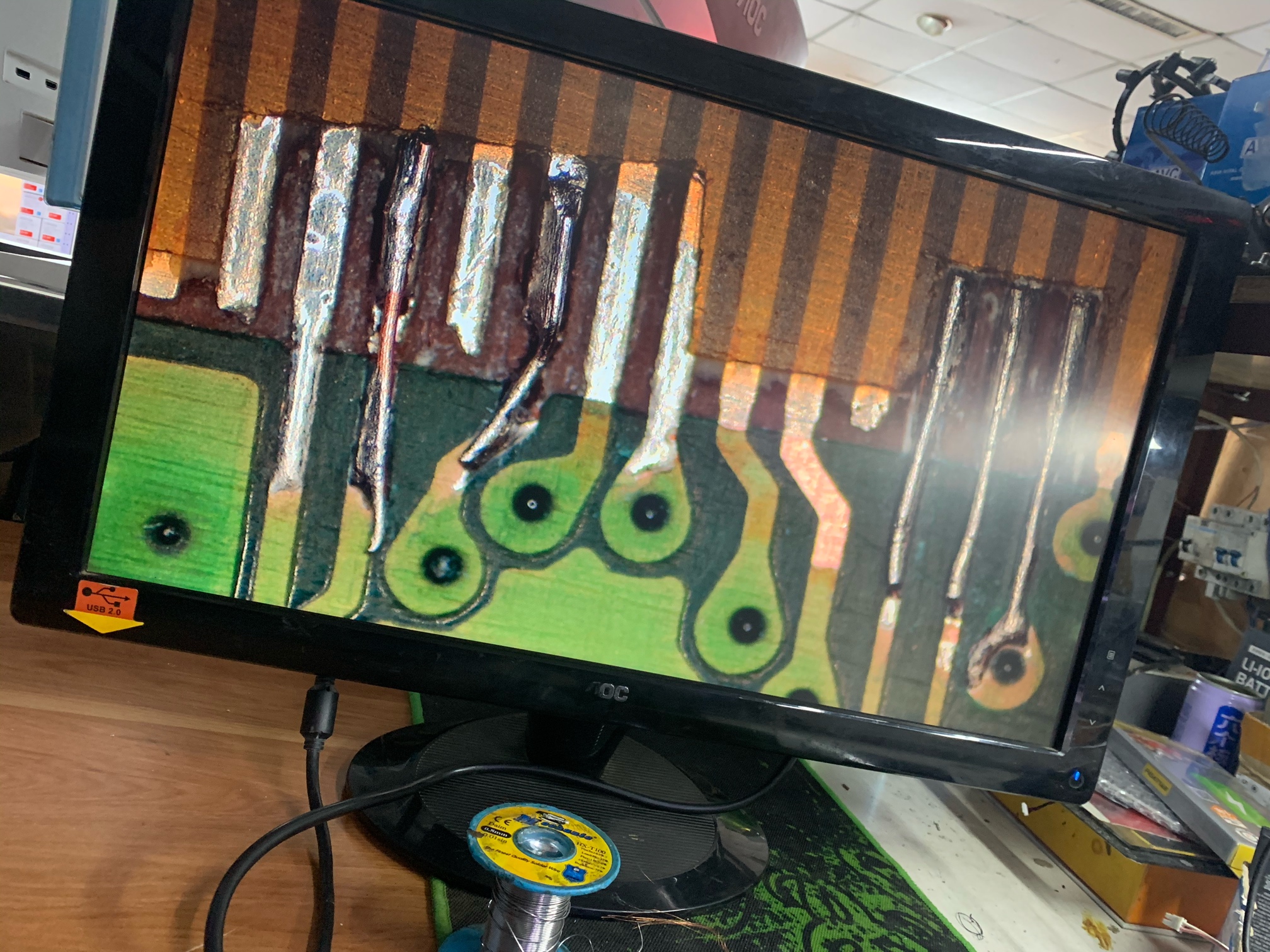

接到一显示器,屏幕无图像,拆开发现进水腐蚀,测量后没啥大问题就开始飞线,以飞好去图。
