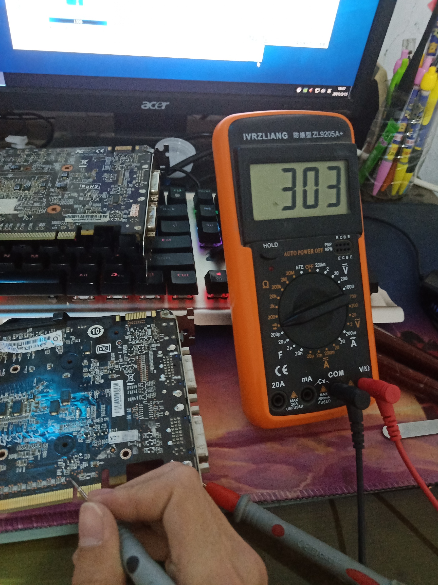

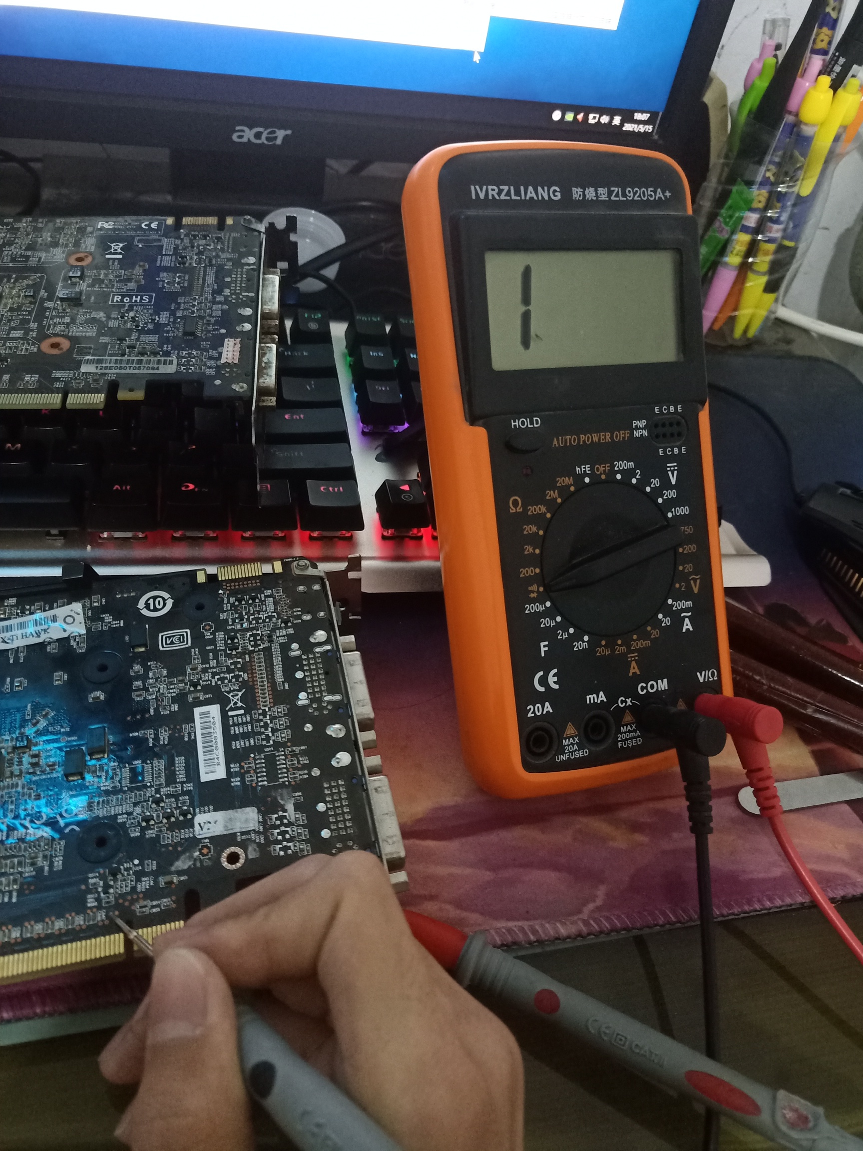

·¢±íÓÚ 2021-5-15 18:09:52 À´×ÔÑ¸Î¬ÍøAPP | Ö»¿´¸Ã×÷Õß À´×Ô£º Öйú À´×Ô Öйú
a13Òý½Å×èÖµ300¶à£¬a14Òý½ÅΪÎÞÇî´ó¡£×Ðϸ¼ì²éÏß··¢ÏÖ²¢Ã»ÓжÏÏߵĵط½¡£ÕâÑù¾Í¿ÉÒÔÈÏΪa14Òý½ÅÔÚºËÐĿպ¸ÁË¡£

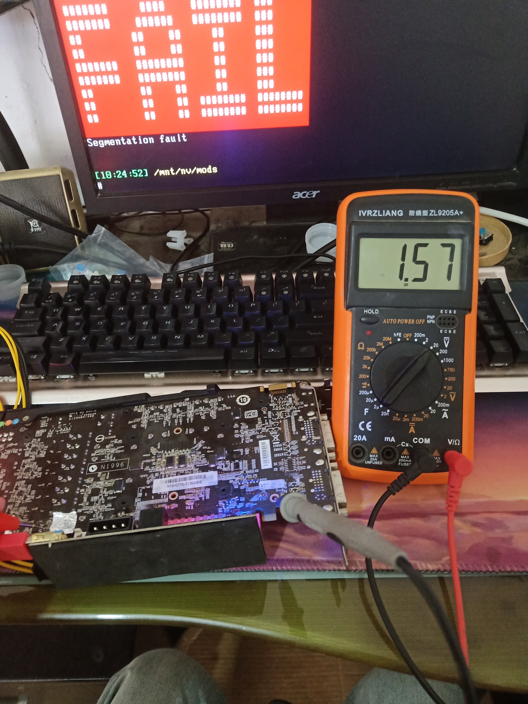

·¢±íÓÚ 2021-5-15 10:39:46 À´×ÔÑ¸Î¬ÍøAPP | Ö»¿´¸Ã×÷Õß À´×Ô£º Öйú À´×Ô Öйú
×î³õ¾õµÃÕâ¿ÅоƬÊÇÊä³ö1.8vµÄ£¬Ë÷ÐÔ¸ü»»ÁËоƬ£¬µ«Êǵçѹ»¹ÊÇ1v×óÓÒ£¬²éÔÄ×ÊÁÏ·¢ÏÖÔÚÕâ¿éÏÔ¿¨ÉϵÄgs7103µÄÊäÈëµçѹÊÇÏÔ´æµçѹ1.5v¡£¼ÈÈ»ÊǽµÑ¹Ð¾Æ¬£¬×ÔȻûÓÐ1.8v¡£ÒѾ­Ã»ÓÐ˼·ÁË¡£ÇóÖú

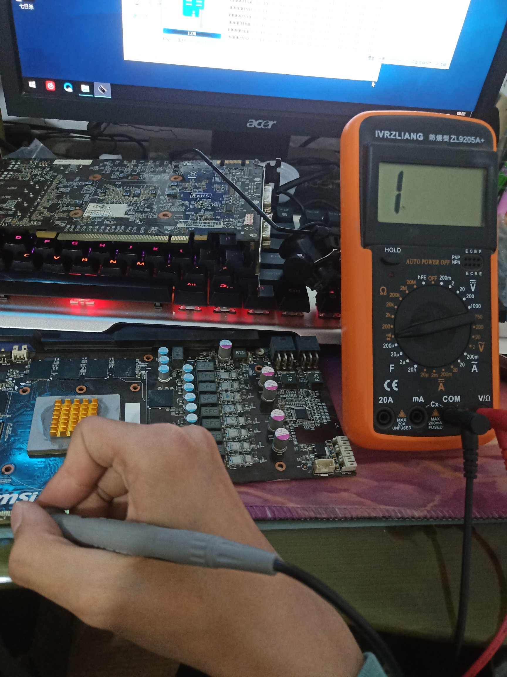

·¢±íÓÚ 2021-5-15 18:27:06 À´×ÔÑ¸Î¬ÍøAPP | Ö»¿´¸Ã×÷Õß À´×Ô£º Öйú À´×Ô Öйú
ÕâÊÇa14ºÍa13µÄ¶Ô±È

·¢±íÓÚ 2021-5-15 10:40:23 À´×ÔÑ¸Î¬ÍøAPP | Ö»¿´¸Ã×÷Õß À´×Ô£º Öйú À´×Ô Öйú
Õâ¸ö1v×óÓҵĵçѹÕý³£Âð£¬ËûÊÇʲôµçѹÇó½â

·¢±íÓÚ 2021-5-15 18:26:29 À´×ÔÑ¸Î¬ÍøAPP | Ö»¿´¸Ã×÷Õß À´×Ô£º Öйú À´×Ô Öйú
´ÓÍ·ÔÙ¼ì²éÒ»±é£¬·¢ÏÖb13Ò²¿Õº¸ÁË

19#
·¢±íÓÚ 2021-5-17 03:45:54 À´×ÔÑ¸Î¬ÍøAPP | Ö»¿´¸Ã×÷Õß À´×Ô£º ¹ã¶«ÖÐɽ À´×Ô ¹ã¶«ÖÐɽ
ÊÉÔªÊÞ ·¢±íÓÚ 2021-05-15 10:40
Õâ¸öµçѹÊÇÕý³£µÄ ¸¨Öú1.05  ºËÐÄ.09 ÏÔ´æ1.5
