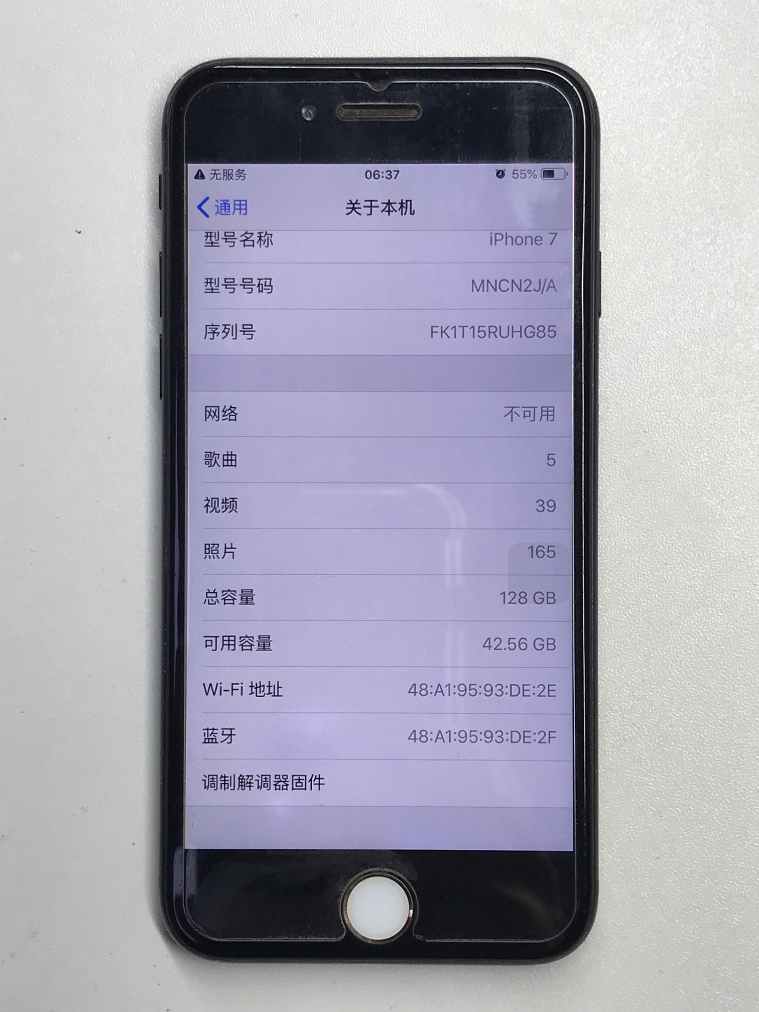

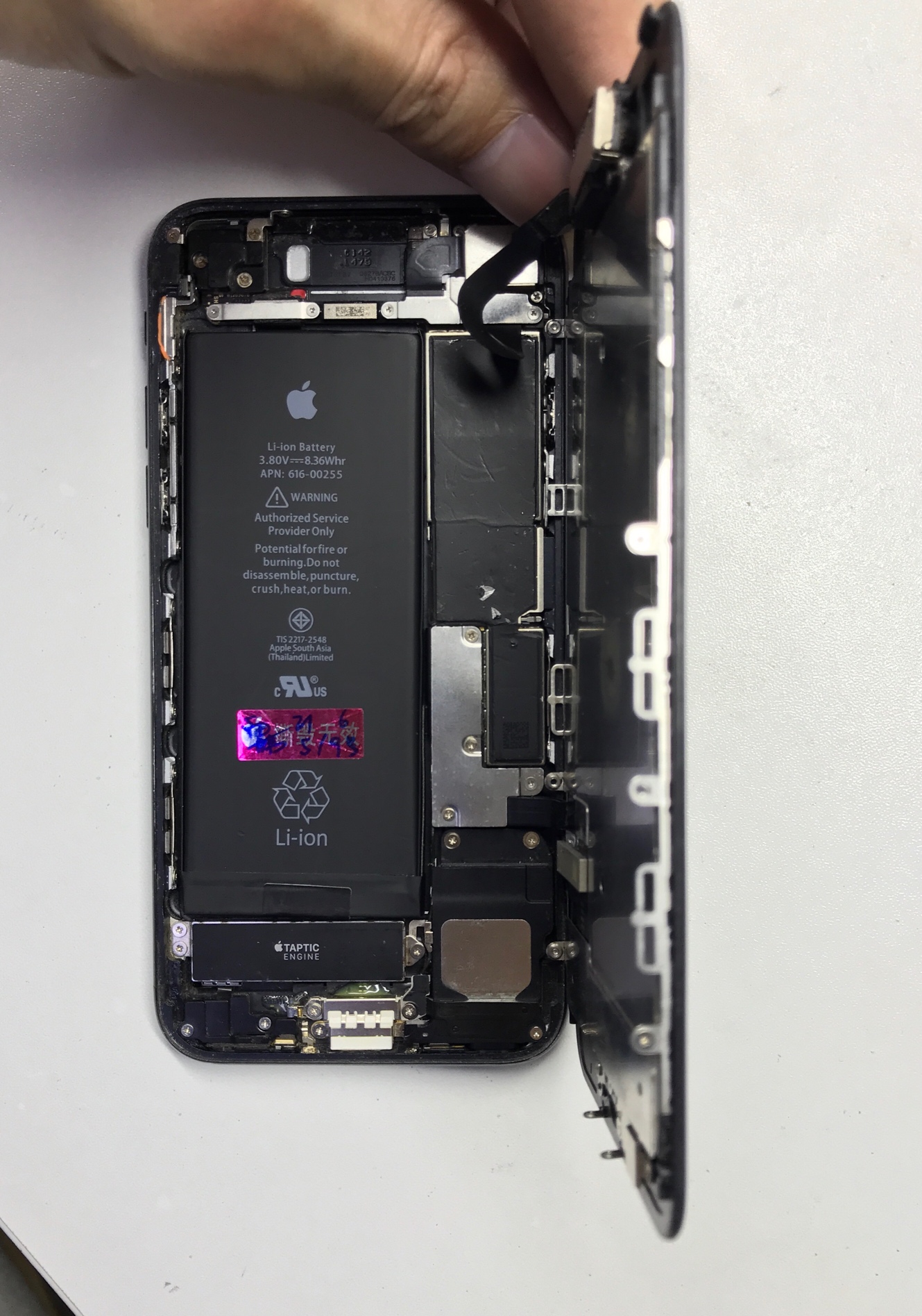

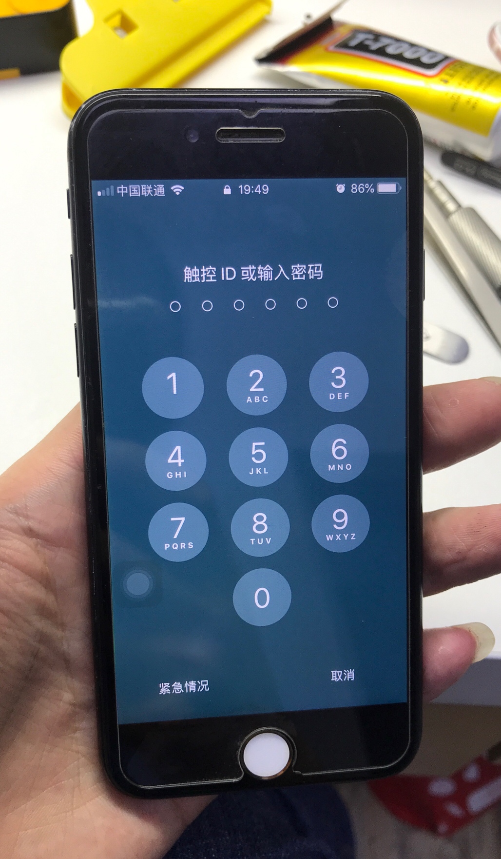

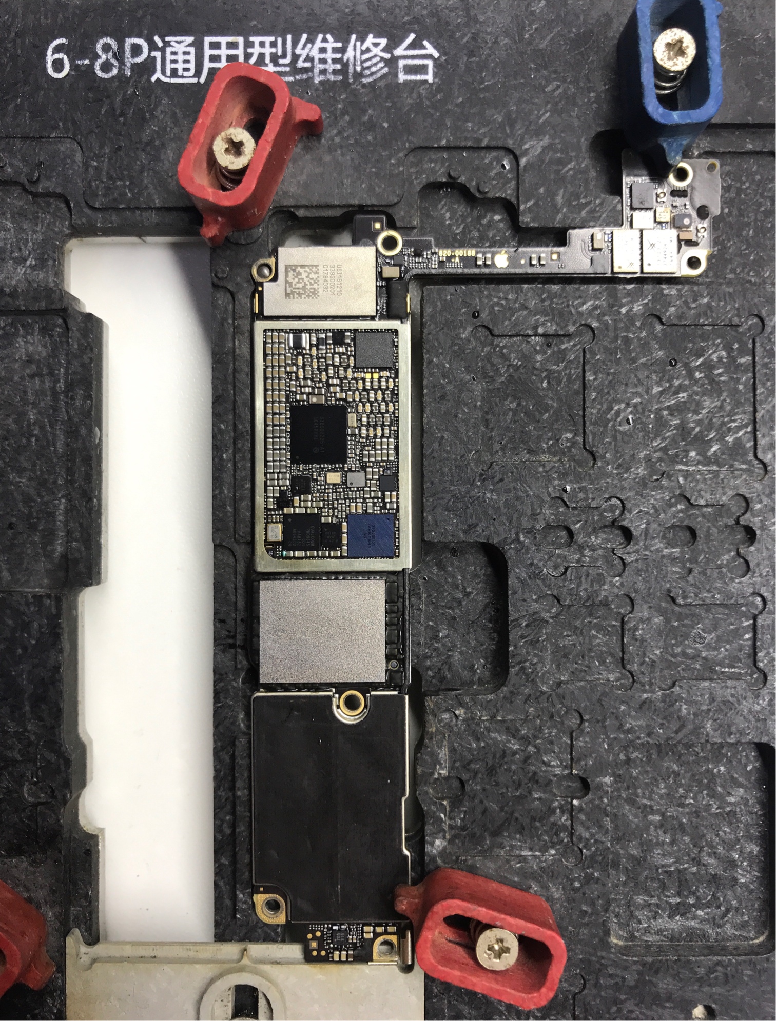

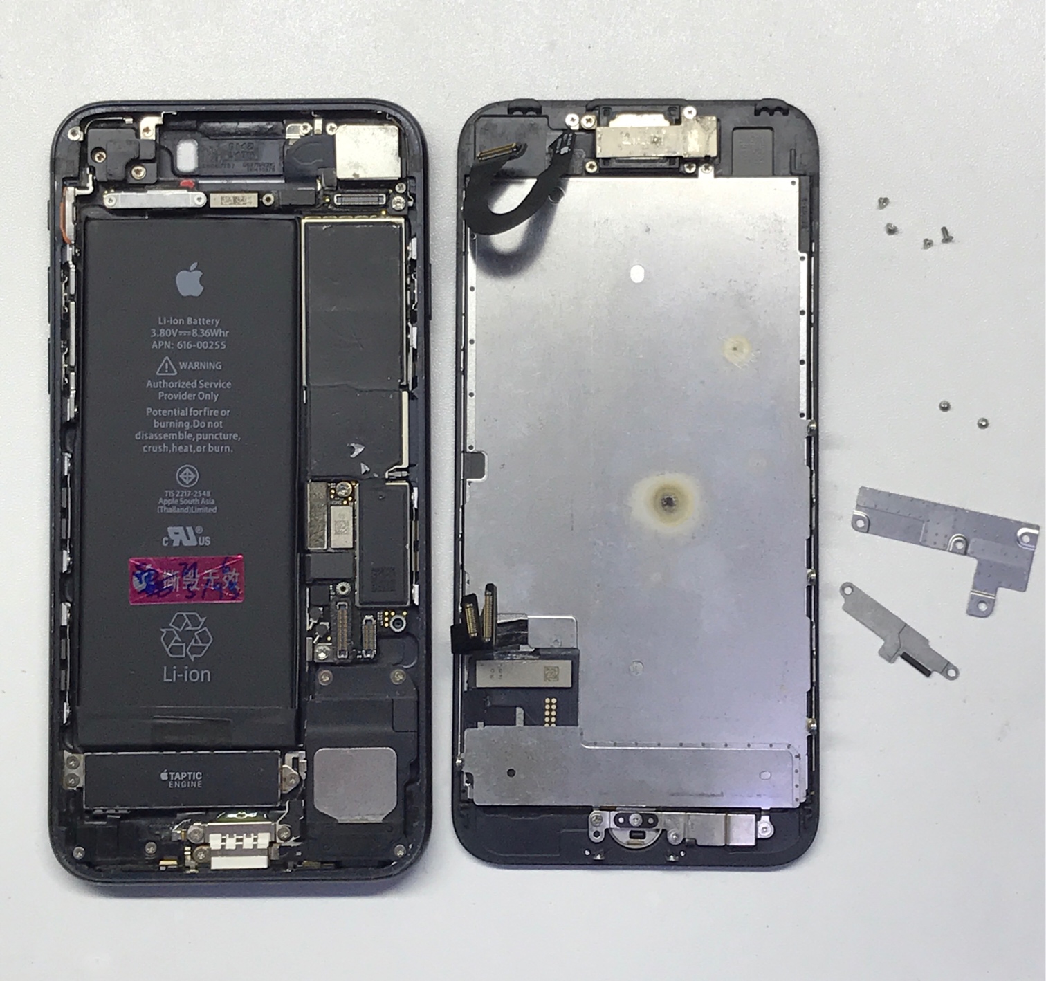

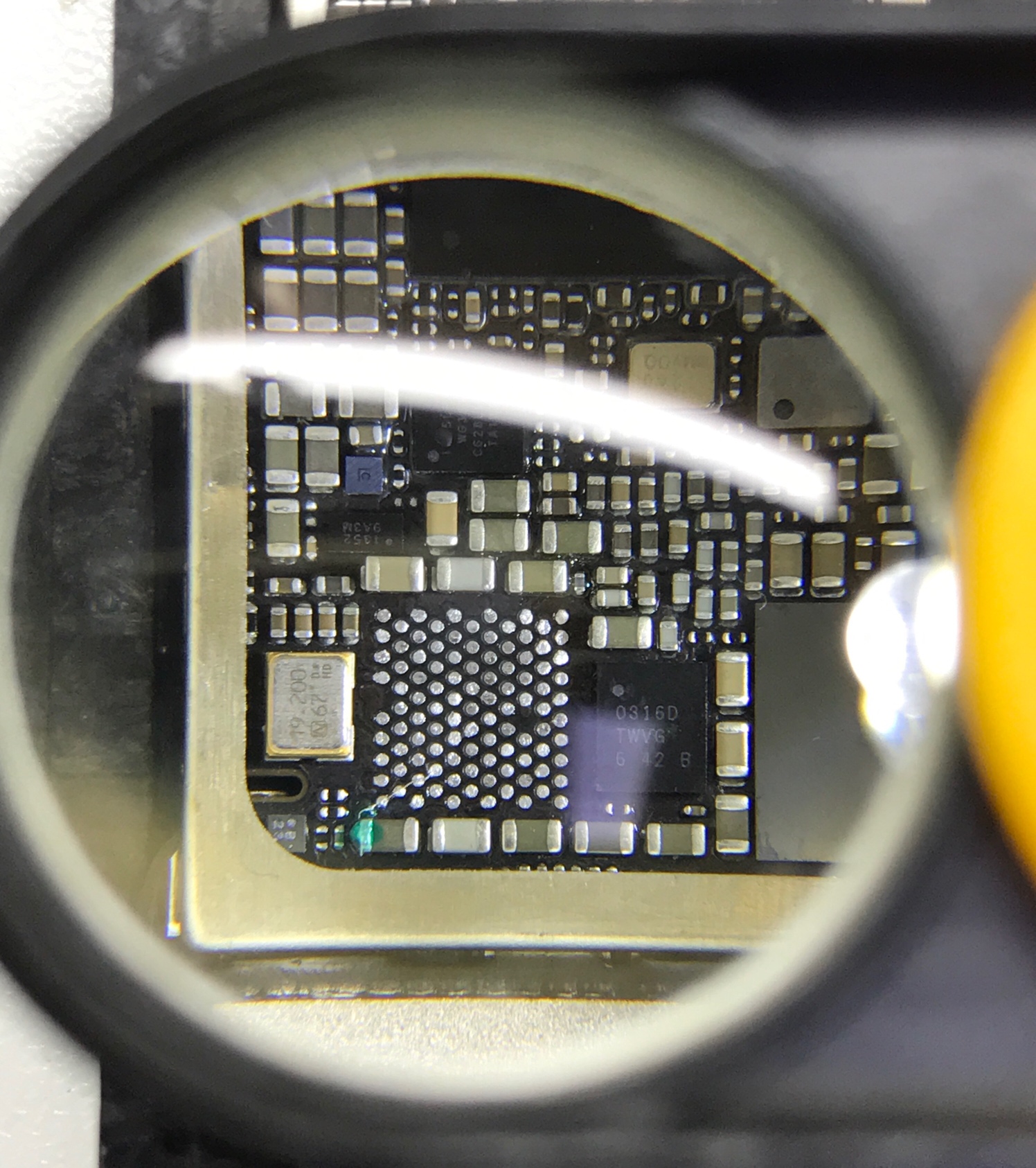

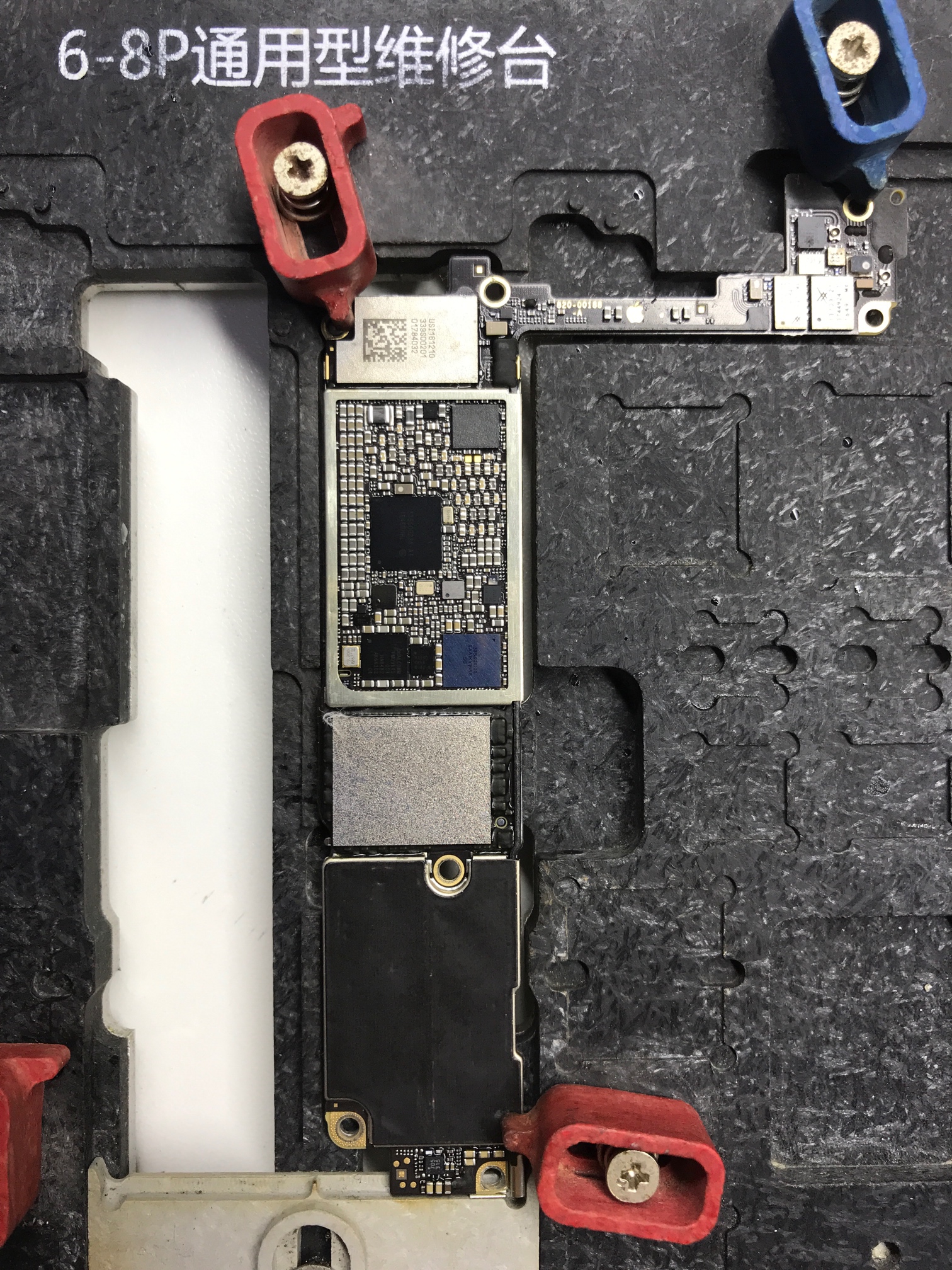

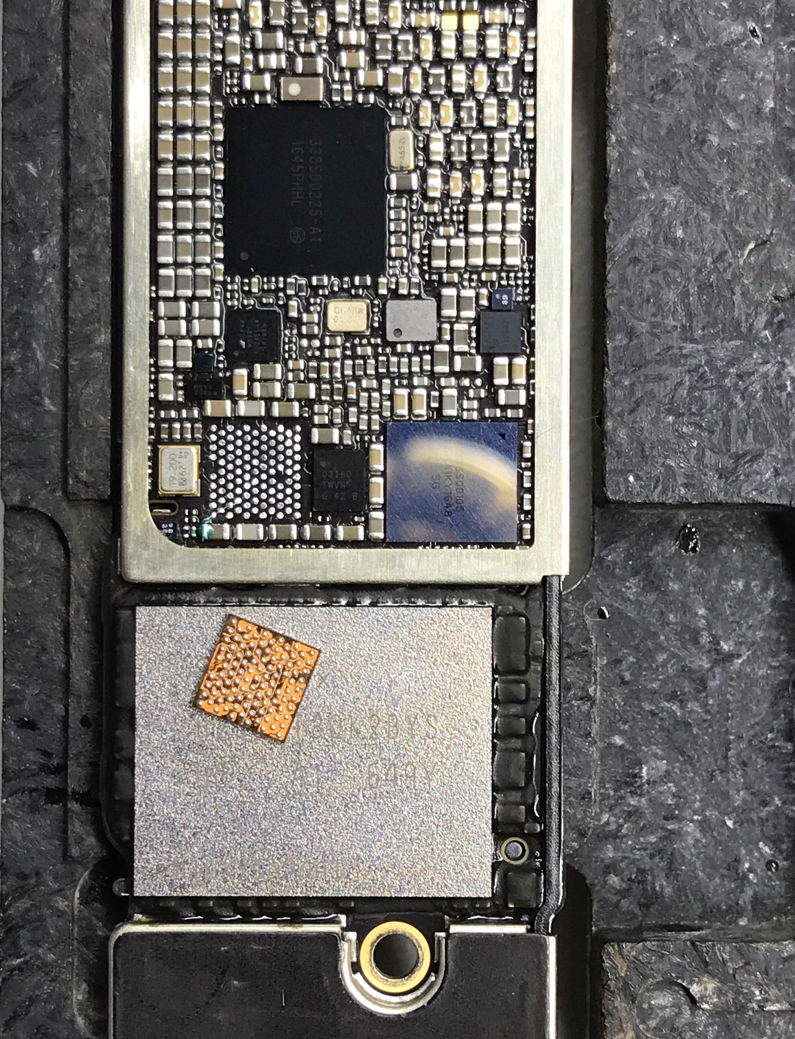

7代无服务,焊盘飞线后更换基带电源+高容电池……

飞的哪根线,没图
作者: 露天小白    时间: 2021-5-19 21:48
看到了,不好意思!没开大图
