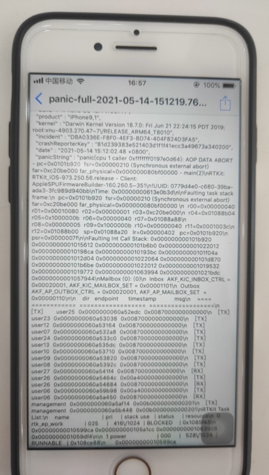

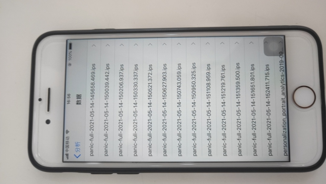

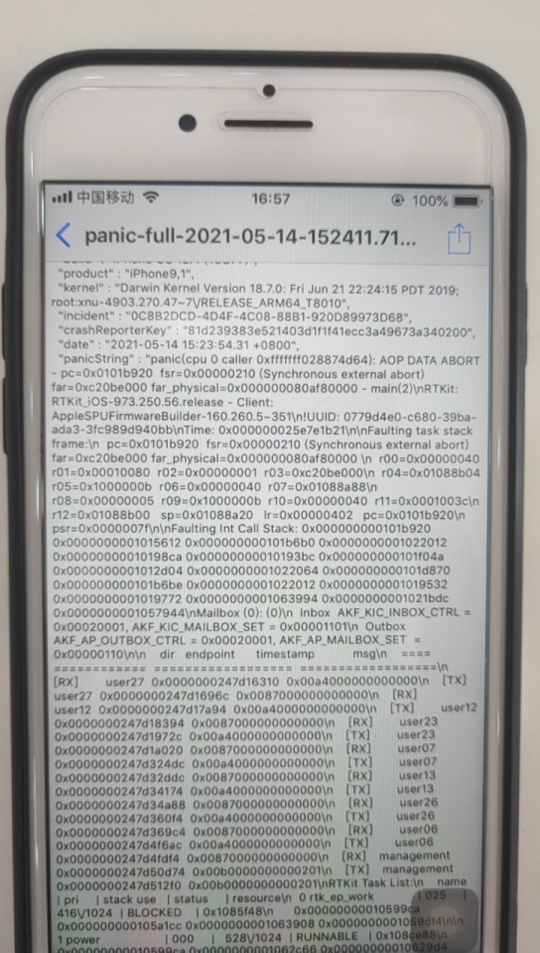

标题: 自己的苹果7被小总摔,终于摔得通病了 [打印本页]
作者: tangyong9110    时间: 2021-5-14 16:58
标题: 自己的苹果7被小总摔,终于摔得通病了
1...无送活,通病,接音频飞线快速的搞好了
用了半天,无基带了,
2...无服务,拆了搞基带电源,搞好了,
3...放桌子上待机了几个小时,突然自动重启了
心里知道凉凉了,几分钟就自动重启了几次,有时不重启,
4...用了几天又没有送话,拆机搞音频又一个要断不断,飞好,装机,自动重启又严重了一点,
5.测一下亮屏使用的时候不会自动重启,待机的时候就不定时重启,panicString  AOP DATA ABORT
不确定是那里的问题,请大家帮忙看看,谢谢啦
作者: tangyong9110    时间: 2021-5-14 16:59
小孩子天天摔
作者: 18759288852    时间: 2021-5-14 19:54
你猜为什么没人回你
作者: 燃放黑胡椒    时间: 2021-5-14 23:04
摔了,买个新的。
作者: zsctyh    时间: 2021-5-17 19:14
硬盘试一下
作者: 18301456491    时间: 2021-5-19 07:12
CPU 虚焊,加旱一下试一下
作者: kxyx0001    时间: 2021-5-19 16:16
哪天我也摔下试试
作者: gauss52    时间: 2021-5-20 10:58
出门左拐路边有仨桶,放中间那个,用个袋子装一下,放了后告知我一下
