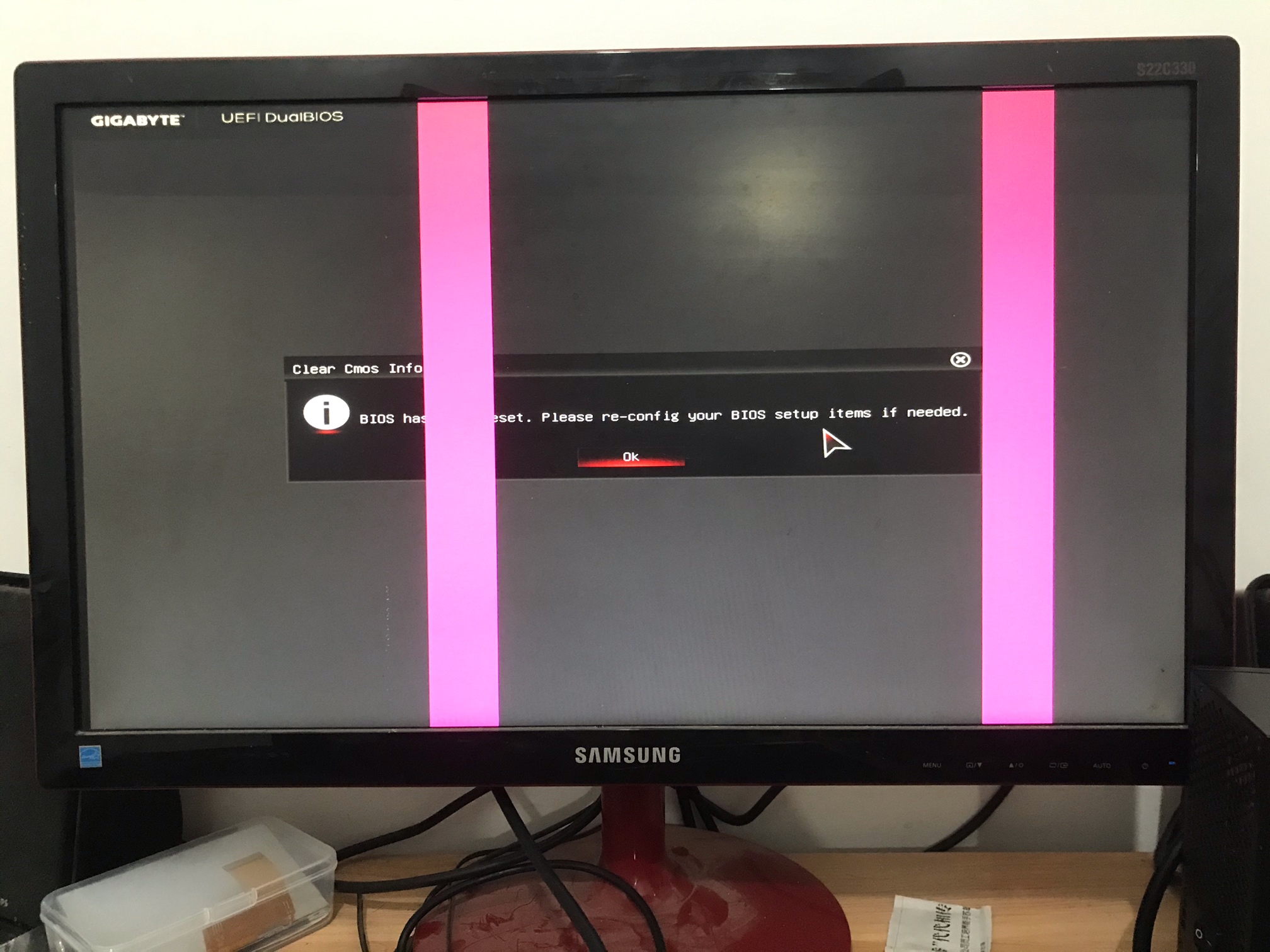

标题: 显卡花屏有图。 [打印本页]
作者: cqmaji    时间: 2021-5-14 13:41
标题: 显卡花屏有图。
本帖最后由 cqmaji 于 2021-5-15 12:52 编辑
显卡花屏有图。在下面
我重新上了个图   在最后面1图。标了 颗粒的 编号。。你看下 是 那颗
单面的 知道。双面的 怎么区分啊
老显卡 哪来挖矿用 ,,但是 花屏了
HD6570 1G
想起了 有给 软件可以检测杨。但是 要 ATI的 。。你们谁有方便发下邮箱赛:25158124@qq.com
问题已解决 是 显存B通到1颗很小的 电阻掉落,掉落的 很奇怪,,上面1点焊锡都没有。
作者: 一问三不知    时间: 2021-5-14 16:50
一颗一颗换显存嘛,要软件就论坛搜索就有了
作者: cqmaji    时间: 2021-5-14 17:19
一问三不知 发表于 2021-5-14 16:50
一颗一颗换显存嘛,要软件就论坛搜索就有了
看见有个  付了 款  链接没有东西了~
作者: caiyehui88    时间: 2021-5-14 18:34
这个老的显卡也能挖矿吗
作者: cqmaji    时间: 2021-5-14 19:27
挖      chia
作者: soncihy    时间: 2021-5-14 22:44
练手刚刚好。
作者: 17787898141    时间: 2021-5-15 00:42
换a通道就完了!
作者: jy023386180    时间: 2021-5-15 01:39
换b0b1试试
作者: huan.    时间: 2021-5-15 08:19
A通道一起换
作者: cqmaji    时间: 2021-5-15 08:34
本帖最后由 cqmaji 于 2021-5-15 09:17 编辑
17787898141 发表于 2021-5-15 00:42
换a通道就完了!
我重新上了给图 标准了 颗粒的 编号。。你看下 是 那颗
没有修或显卡·A通道 是那颗?的确是 A通道~多少A通道 是哪2颗了~~???????????不会区分
有没有 HD6570的 测试软件?发份到我邮箱:25158124@qq.com
或者分享给地址?
作者: cqmaji    时间: 2021-5-15 08:36
本帖最后由 cqmaji 于 2021-5-15 09:17 编辑
jy023386180 发表于 2021-5-15 01:39
换b0b1试试
我重新上了给图 标准了 颗粒的 编号。。你看下 是 那颗
换b0b1试试,上面说的 A通道。。。与这个 B0B1  有没有区别。。
有没有 HD6570的 测试软件?发份到我邮箱:25158124@qq.com
或者分享给地址?
作者: cqmaji    时间: 2021-5-15 08:37
本帖最后由 cqmaji 于 2021-5-15 09:17 编辑
huan. 发表于 2021-5-15 08:19
A通道一起换
我重新上了给图 标准了 颗粒的 编号。。你看下 是 那颗
A通道一起换是不是背面那几颗、
的确是 A通道~多少A通道 是哪2颗了~~???????????不会区分
怀疑 是不是 U502...????应该是2个赛
有没有 HD6570的 测试软件?发份到我邮箱:25158124@qq.com
或者分享给地址?
作者: 留不住妳的吻♀    时间: 2021-5-15 10:05
谢谢分享。。学习了。。。。。。。
作者: SevenMB    时间: 2021-5-15 12:03
看样子像B通道显存问题
作者: cqmaji    时间: 2021-5-15 12:53
jy023386180 发表于 2021-5-15 01:39
换b0b1试试
感谢朋友的 技术支持~,谢谢~
问题已解决 是 显存B通到1颗很小的 电阻掉落,
掉落的 很奇怪,,上面1点焊锡都没有。
作者: cqmaji    时间: 2021-5-15 12:53
SevenMB 发表于 2021-5-15 12:03
看样子像B通道显存问题
感谢朋友的 技术支持~,谢谢~
问题已解决 是 显存B通到1颗很小的 电阻掉落,
掉落的 很奇怪,,上面1点焊锡都没有。
作者: cqmaji    时间: 2021-5-15 12:54
jy023386180 发表于 2021-5-15 01:39
换b0b1试试
感谢朋友的 技术支持~,谢谢~
问题已解决 是 显存B通到1颗很小的 电阻掉落,
掉落的 很奇怪,,上面1点焊锡都没有。
作者: 海月1976    时间: 2021-5-15 15:36
这确实是显存问题,拆一个焊一个啊。
作者: shuying103    时间: 2021-5-15 16:50
是哪颗,有图吗
作者: shuying103    时间: 2021-5-15 17:00
cqmaji 发表于 2021-05-15 12:53
感谢朋友的 技术支持~,谢谢~
问题已解决 是 显存B通到1颗很小的 电阻掉落,
掉落的 很奇怪,,上面1点焊锡都没有。
是哪个电阻?能发个图吗
作者: 奇难维修    时间: 2021-5-15 17:08
本帖最后由 奇难维修 于 2021-5-15 17:10 编辑
cqmaji 发表于 2021-5-15 08:36
我重新上了给图 标准了 颗粒的 编号。。你看下 是 那颗
换b0b1试试,上面说的 A通道。。。与这个 B0B1   ...
看一下那个老的显存测试软件就有下载!
https://www.chinafix.com/thread-1262883-1-1.html
作者: sssyfh    时间: 2021-5-15 20:56
我很好奇  这种卡挖设么矿????????????
作者: 花客杰哥    时间: 2021-5-15 21:47
好老的卡,
作者: jy023386180    时间: 2021-5-15 22:30
cqmaji 发表于 2021-05-15 08:36
本帖最后由 cqmaji 于 2021-5-15 09:17 编辑
我重新上了给图 标准了 颗粒的 编号。。你看下 是 那颗
换b0b1试试,上面说的 A通道。。。与这个 B0B1  有没有区别。。
有没有 HD6570的 测试软件?发份到我邮箱:25158124@qq.com
或者分享给地址?
软件论坛上有,地址发你了
作者: LALALA12345678    时间: 2021-5-16 10:42
多谢老哥,学习经验
作者: 373629421    时间: 2021-5-16 12:50
亮点是挖矿
作者: 1210351965    时间: 2021-5-19 10:16
挖矿都8G起步了,
作者: cqmaji    时间: 2021-5-23 12:30
jy023386180 发表于 2021-5-15 22:30
软件论坛上有,地址发你了
http://pan.baidu.com/s/1UuX3V-9LCyRMwK_SjtaFCG
没有这个吧地址,但是还是谢谢~了~
作者: cqmaji    时间: 2021-5-23 12:33
sssyfh 发表于 2021-5-15 20:56
我很好奇  这种卡挖设么矿????????????
chia   只是点亮机器就可以
作者: cqmaji    时间: 2021-5-23 12:34
1210351965 发表于 2021-5-19 10:16
挖矿都8G起步了,
chia   只是点亮机器就可以
作者: cqmaji    时间: 2021-5-23 12:35
奇难维修 发表于 2021-5-15 17:08
看一下那个老的显存测试软件就有下载!
https://www.chinafix.com/thread-1262883-1-1.html
感谢大佬~~~我是外行  会点皮毛~~~再次感谢
chia   只是点亮机器就可以
作者: 南宁飞越科技    时间: 2021-5-28 16:15
谢谢分享。学习了
