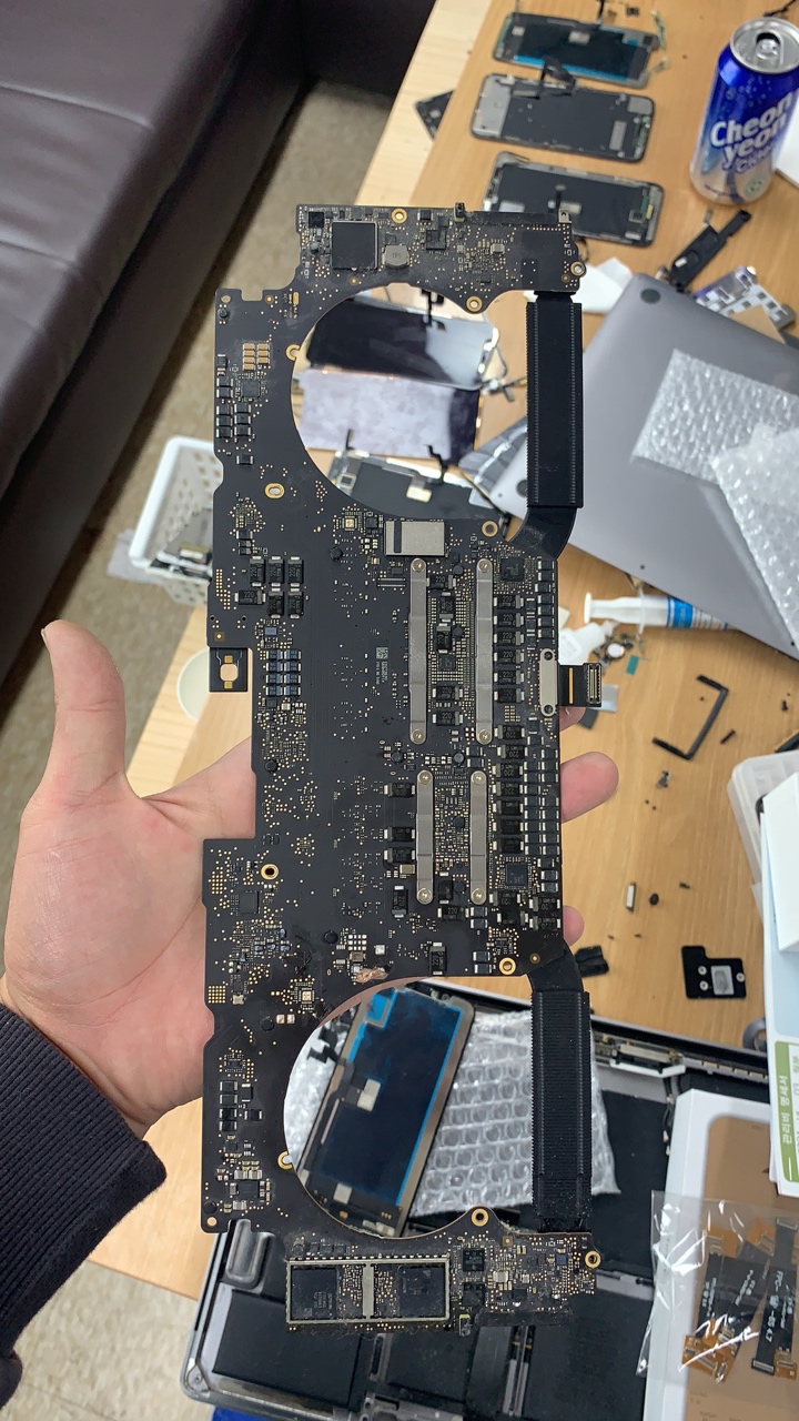

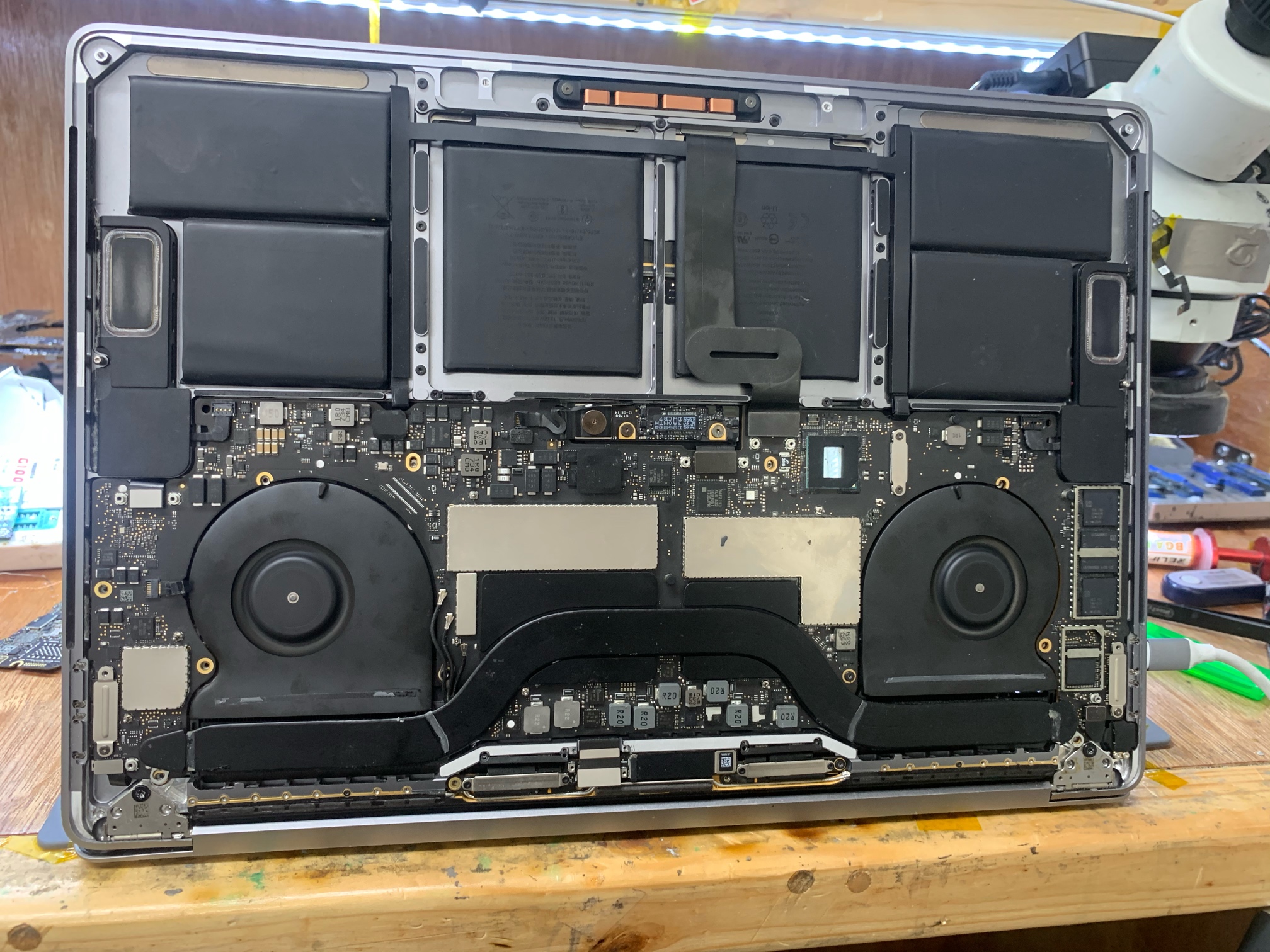

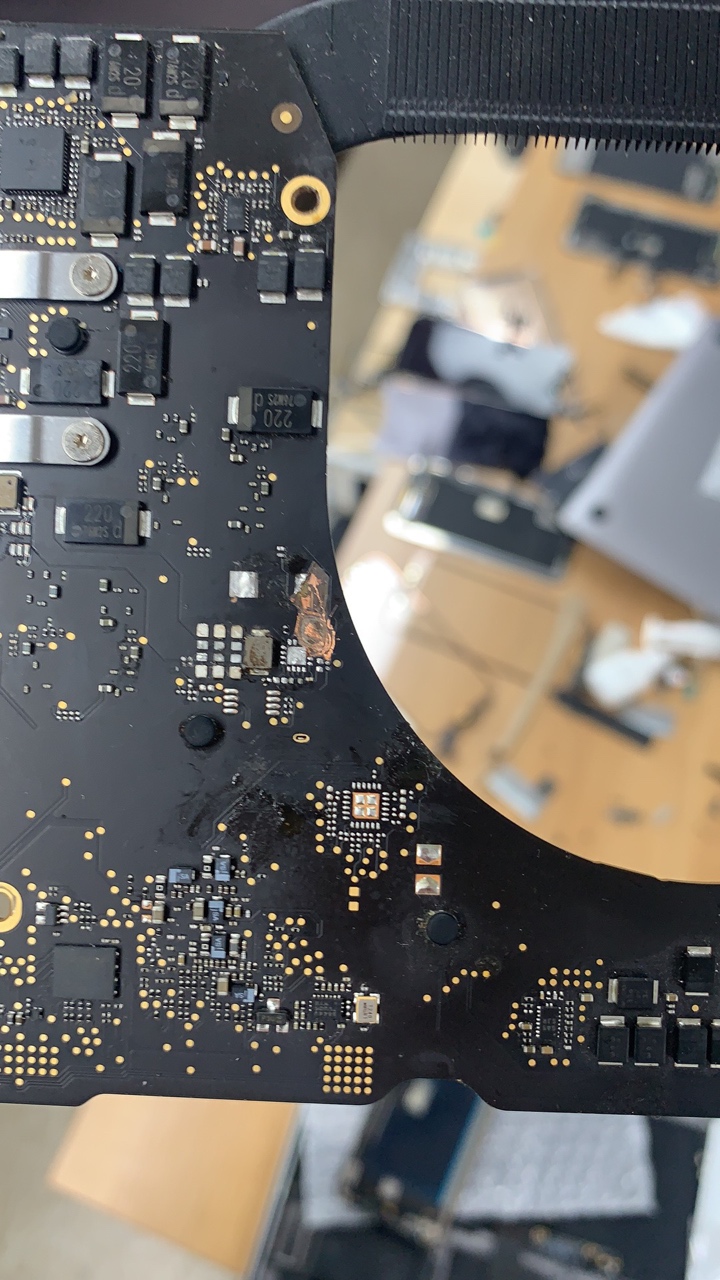

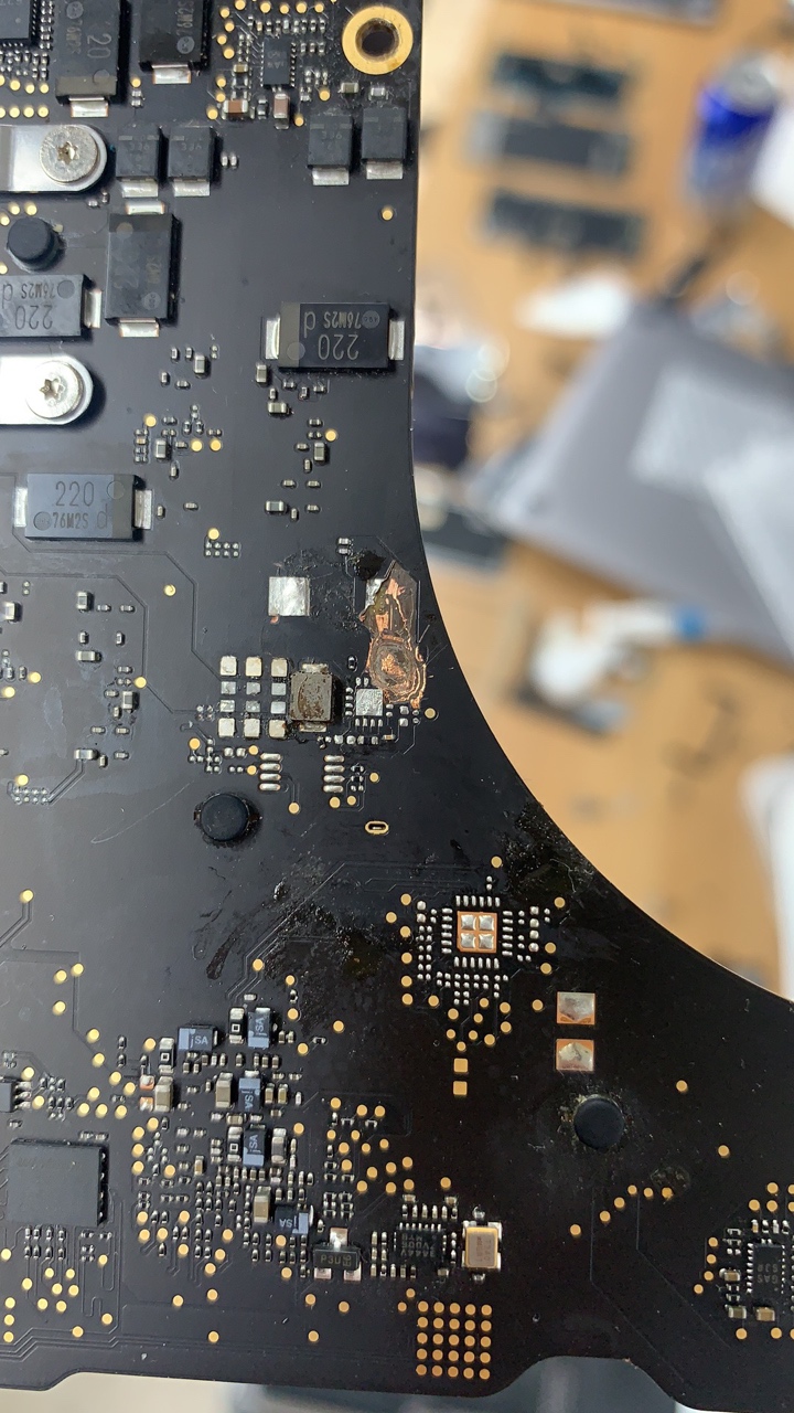

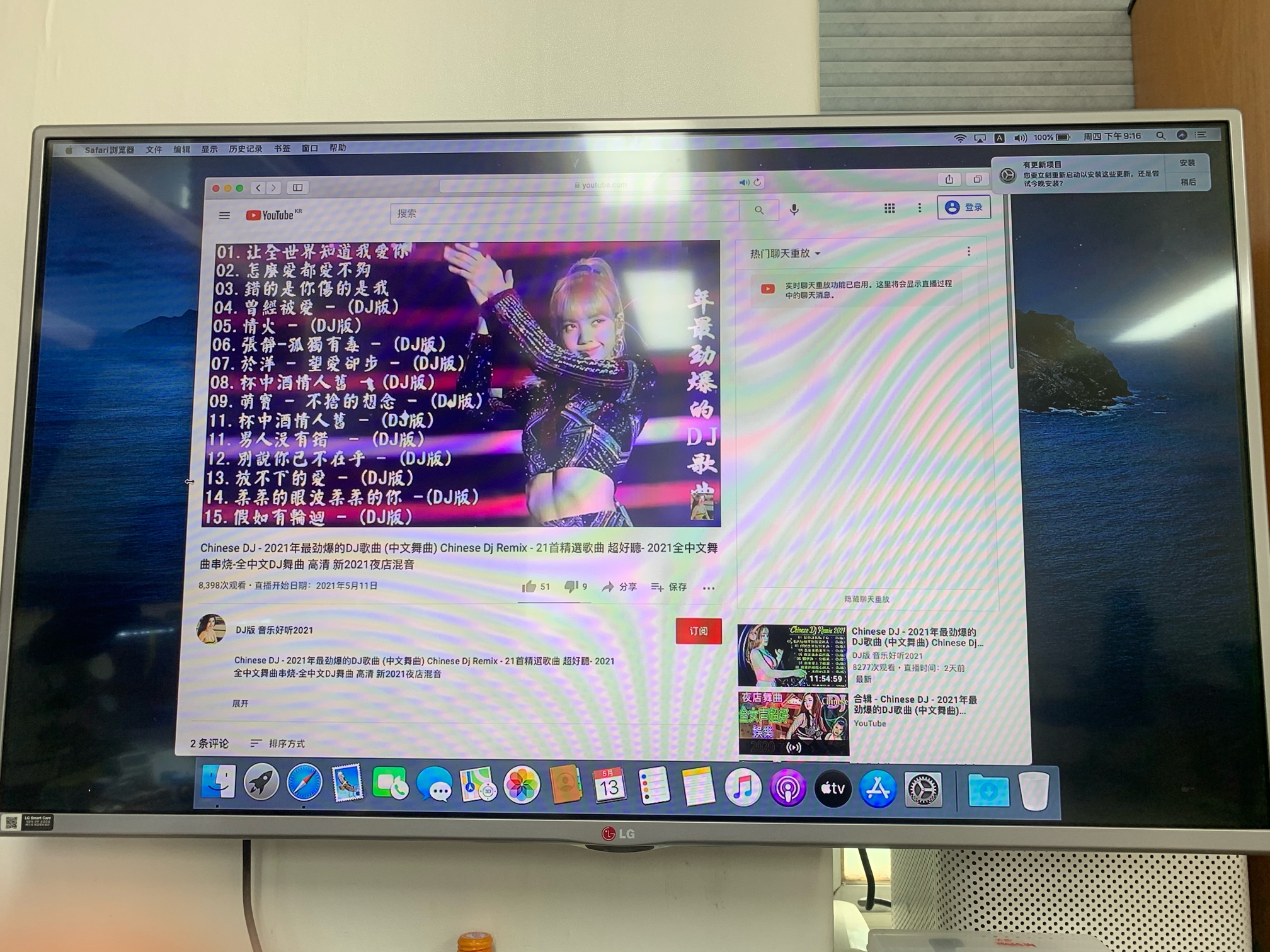

A1707 板层烧穿。UA900 主供电。PPBUS_HS_GPU对地 , 开始挖。挖到不短路。阻值恢复385 左右正常了。换 把芯片的 引脚飞线。 芯片换新的的。反馈一起换掉。免得。有问题。直接上开机图片。外显ok  液晶是坏的,所以就修到这里吧
