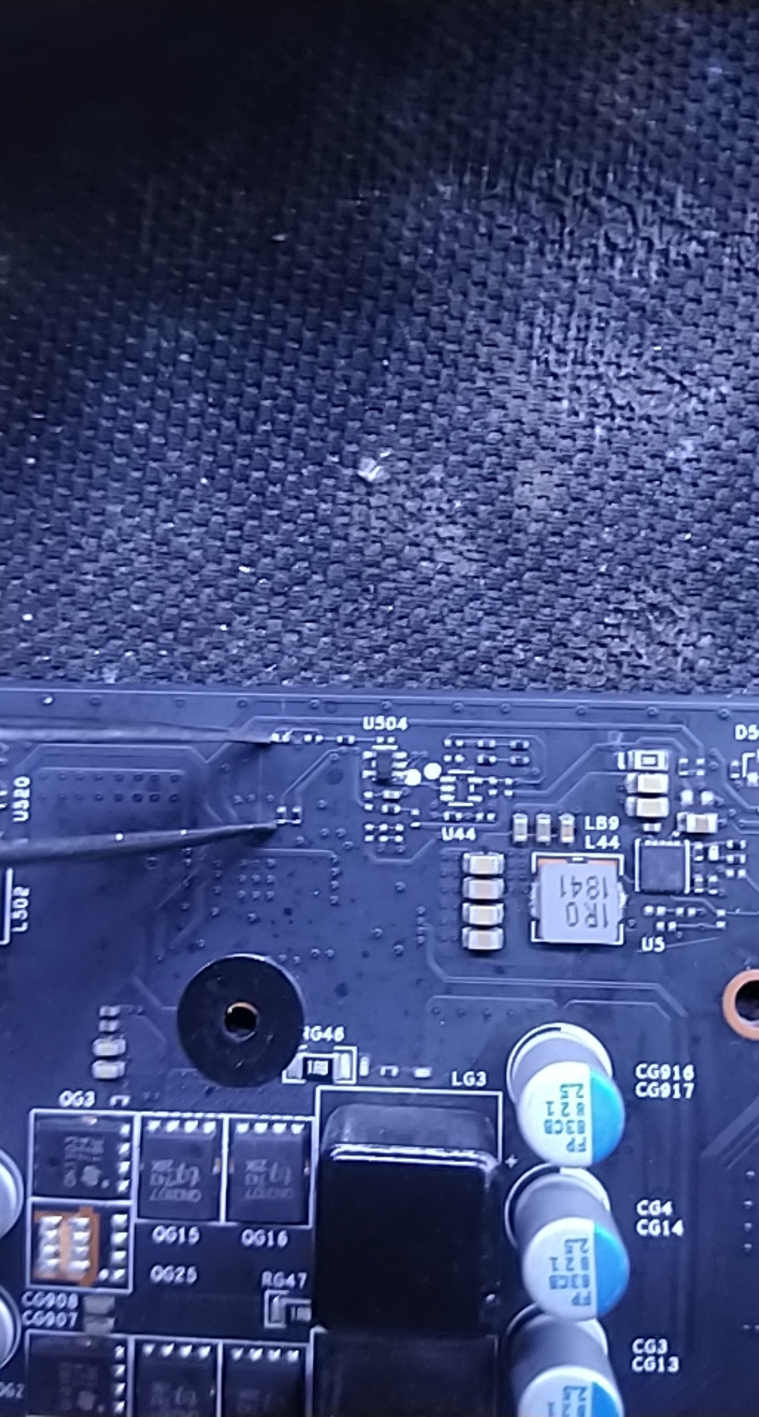

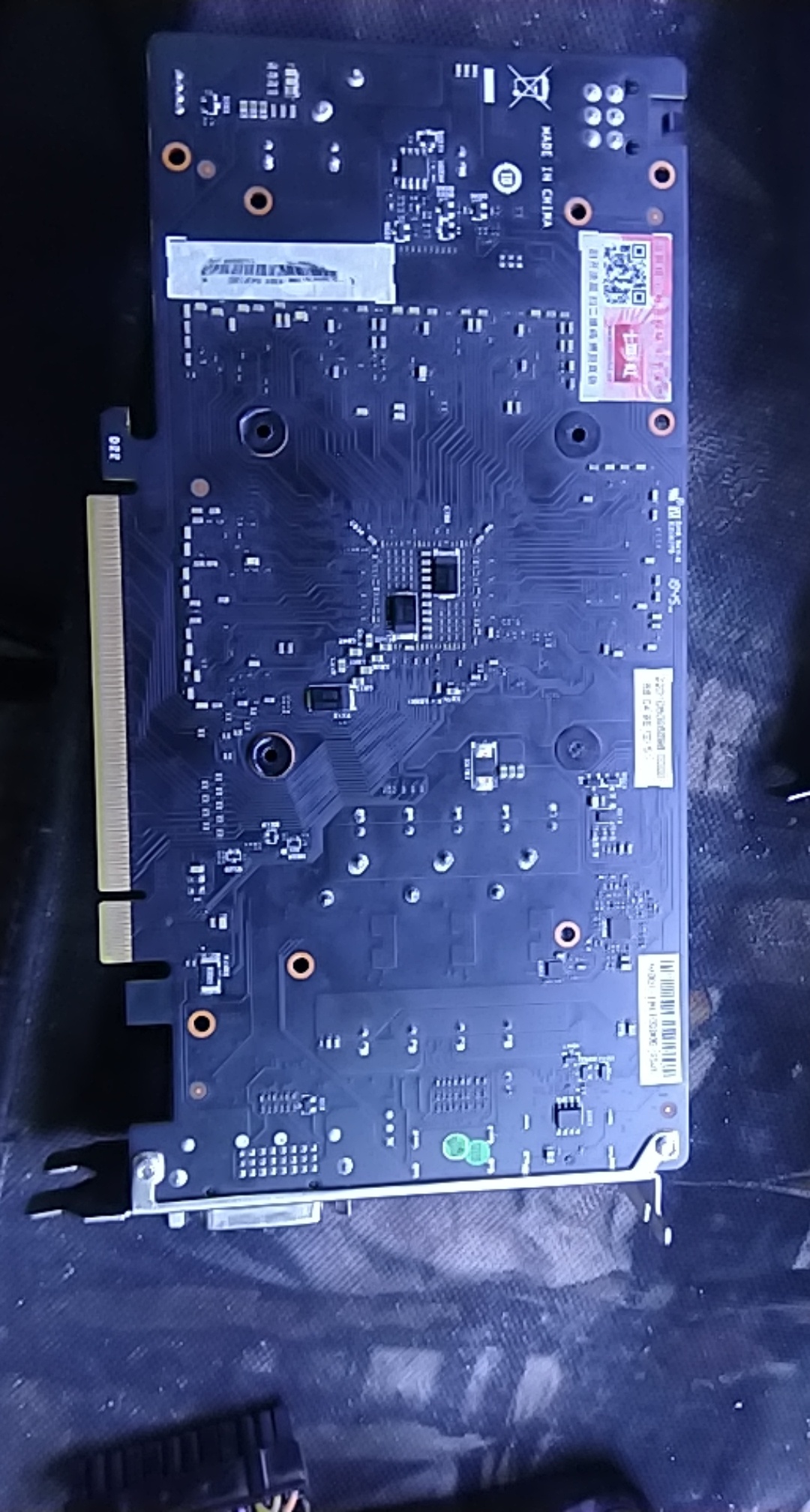

七彩虹显卡Colorful GeForce GTX1060-6GD5 GAMING V5掉件求助。麻烦有这显卡的朋友帮看看下图红色圈圈里的是电阻还是电容,电阻的话是多大阻值,谢谢。

同行拿过来维修的,鲁大师跑分只有1W分左右。

作者: 大环电子    时间: 2021-5-15 11:59
有电阻是肯定的,

作者: 小胖子    时间: 2021-5-15 12:11
悲剧啊,我这里也有一颗。掉件的。
作者: 小胖子    时间: 2021-5-15 12:13
右边1k左边的。0欧
你可不可以把你的显卡rom上传一下呀?

作者: 我会很乖滴    时间: 2021-5-16 15:00
谢谢楼上的兄弟,补上两个电阻,我的显卡跑分正常了,另外一个不要也可以的。
