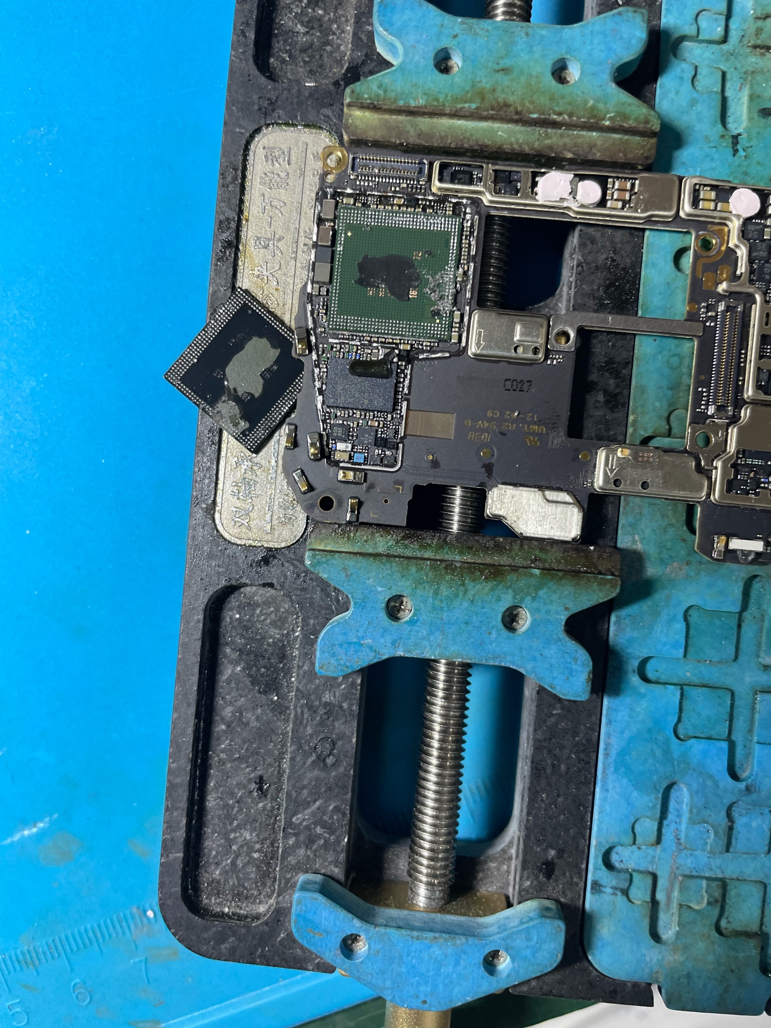

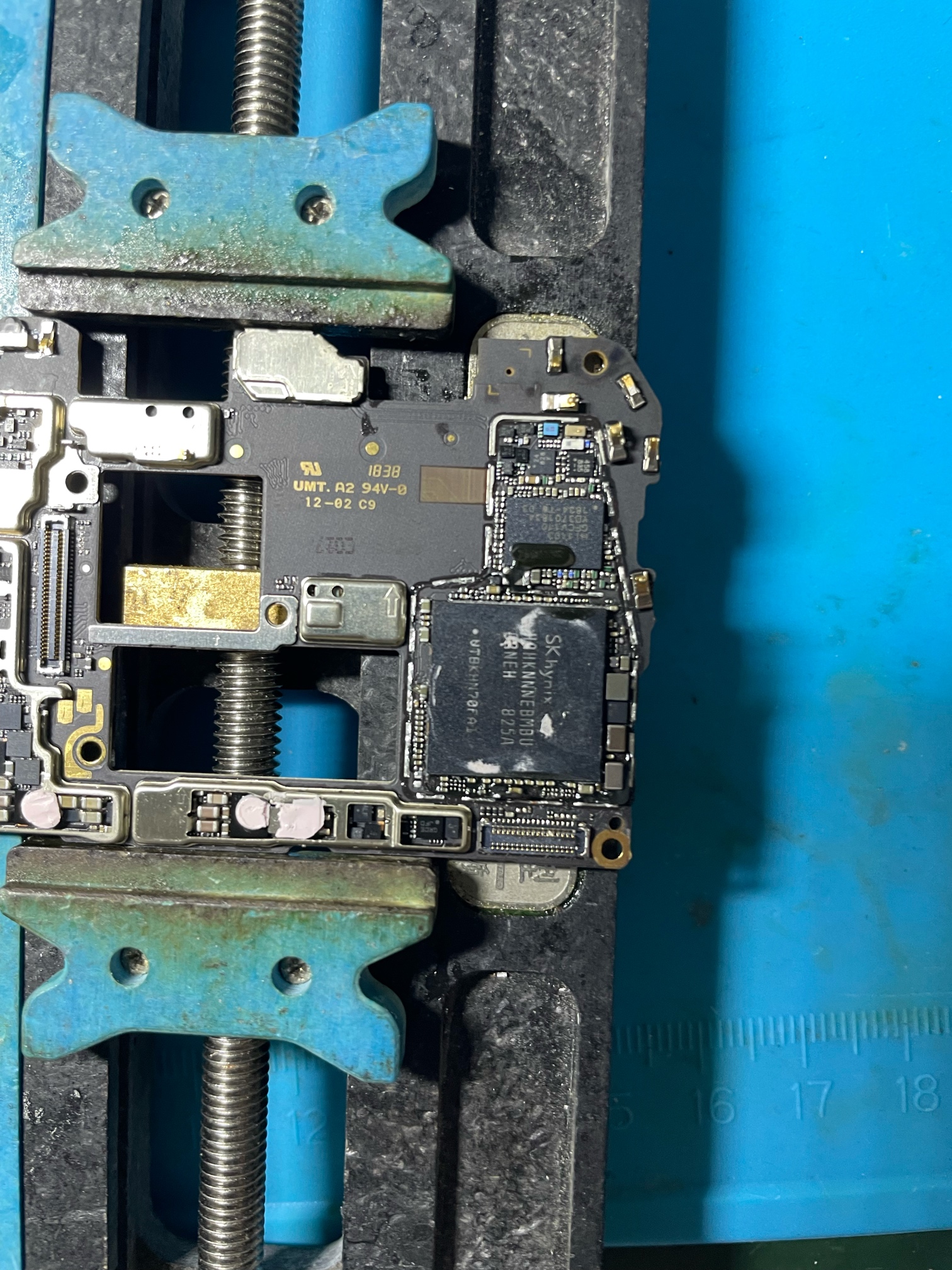

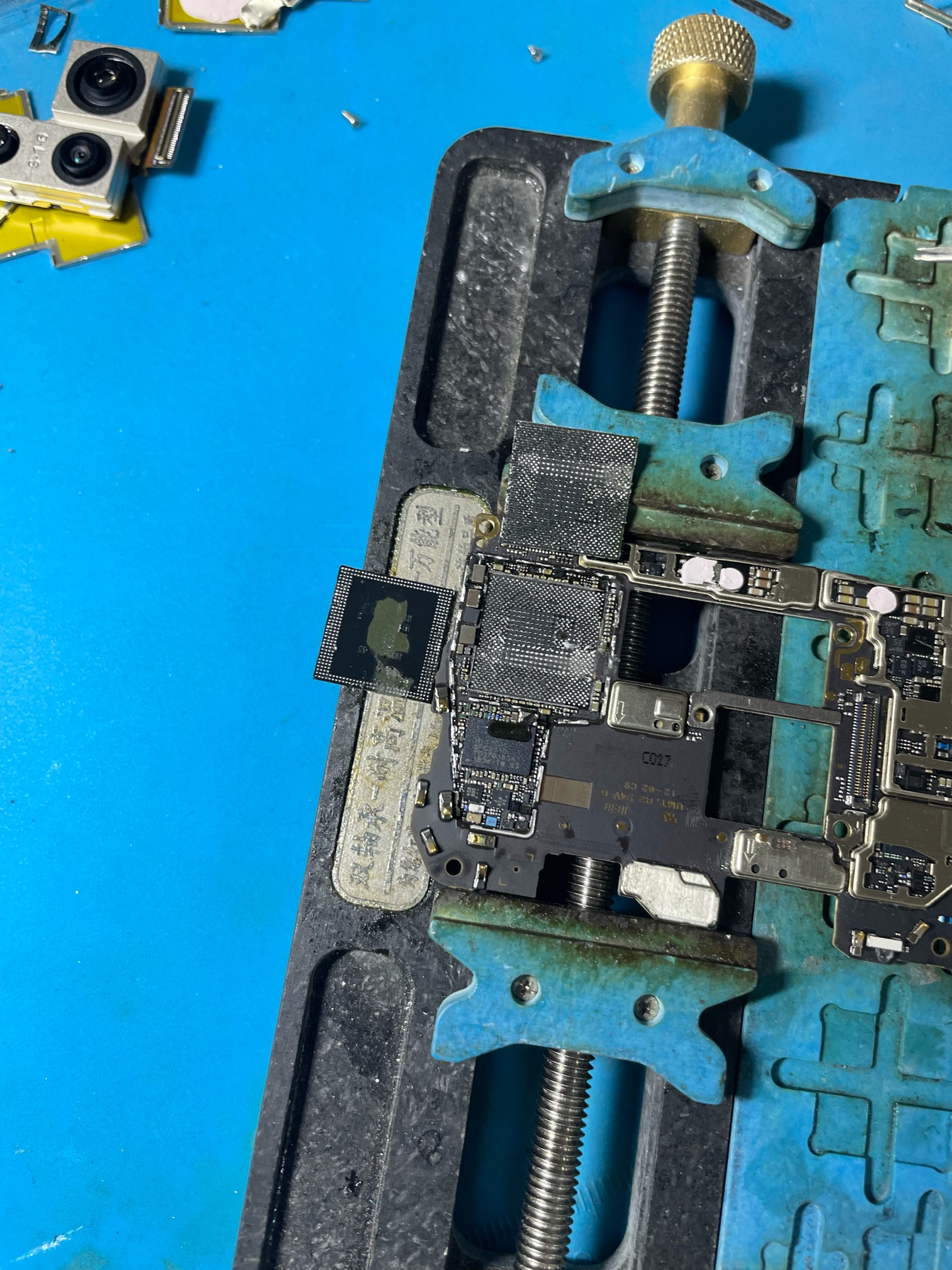

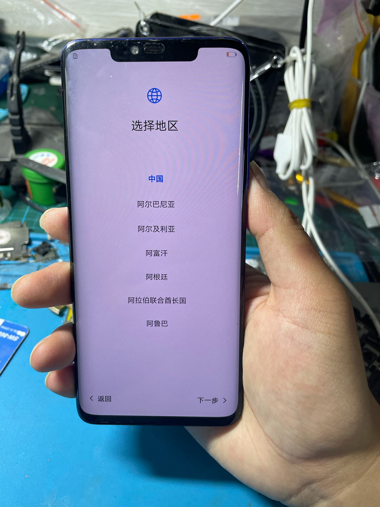

开机定在logo画面 双清恢复出厂设置 还是不行  试着重做cpu 好了 说明是cpu虚汗导致
