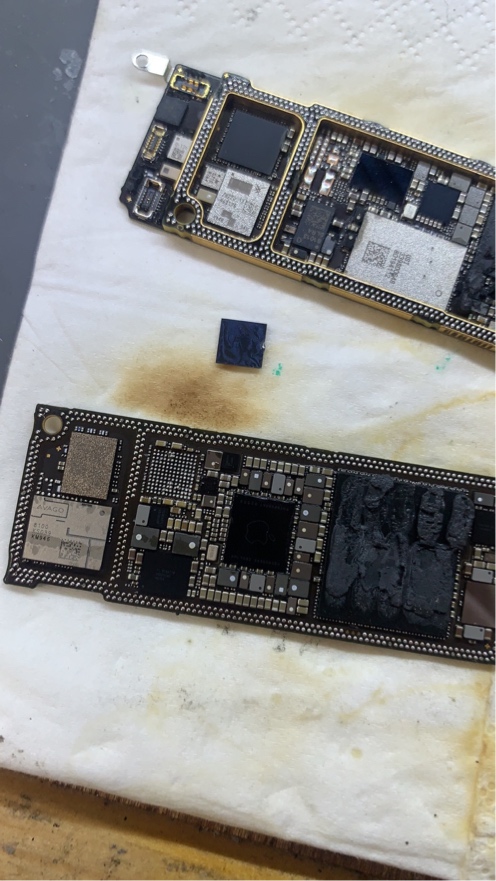

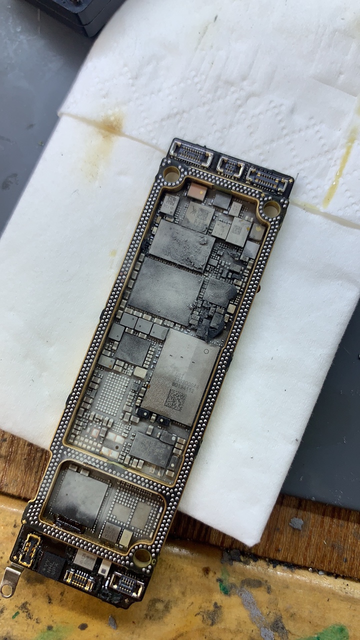

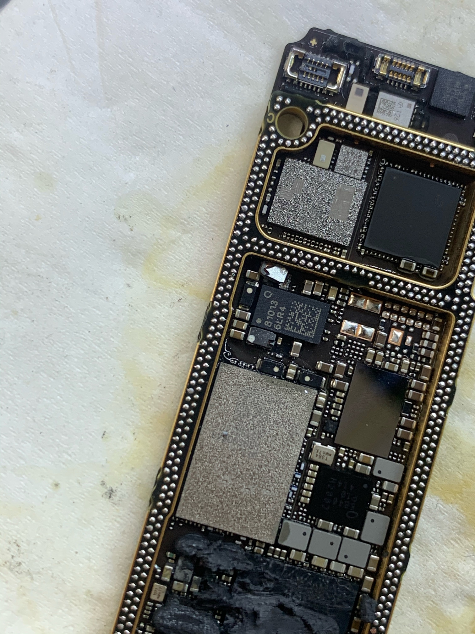

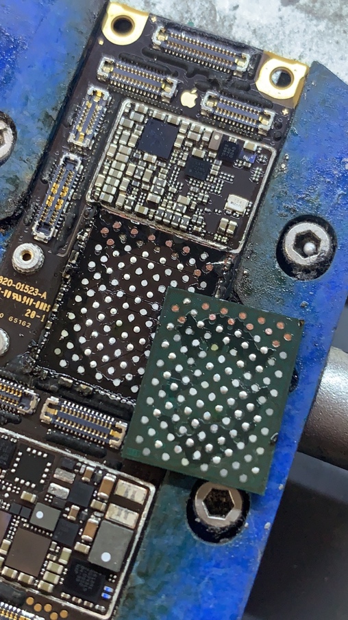

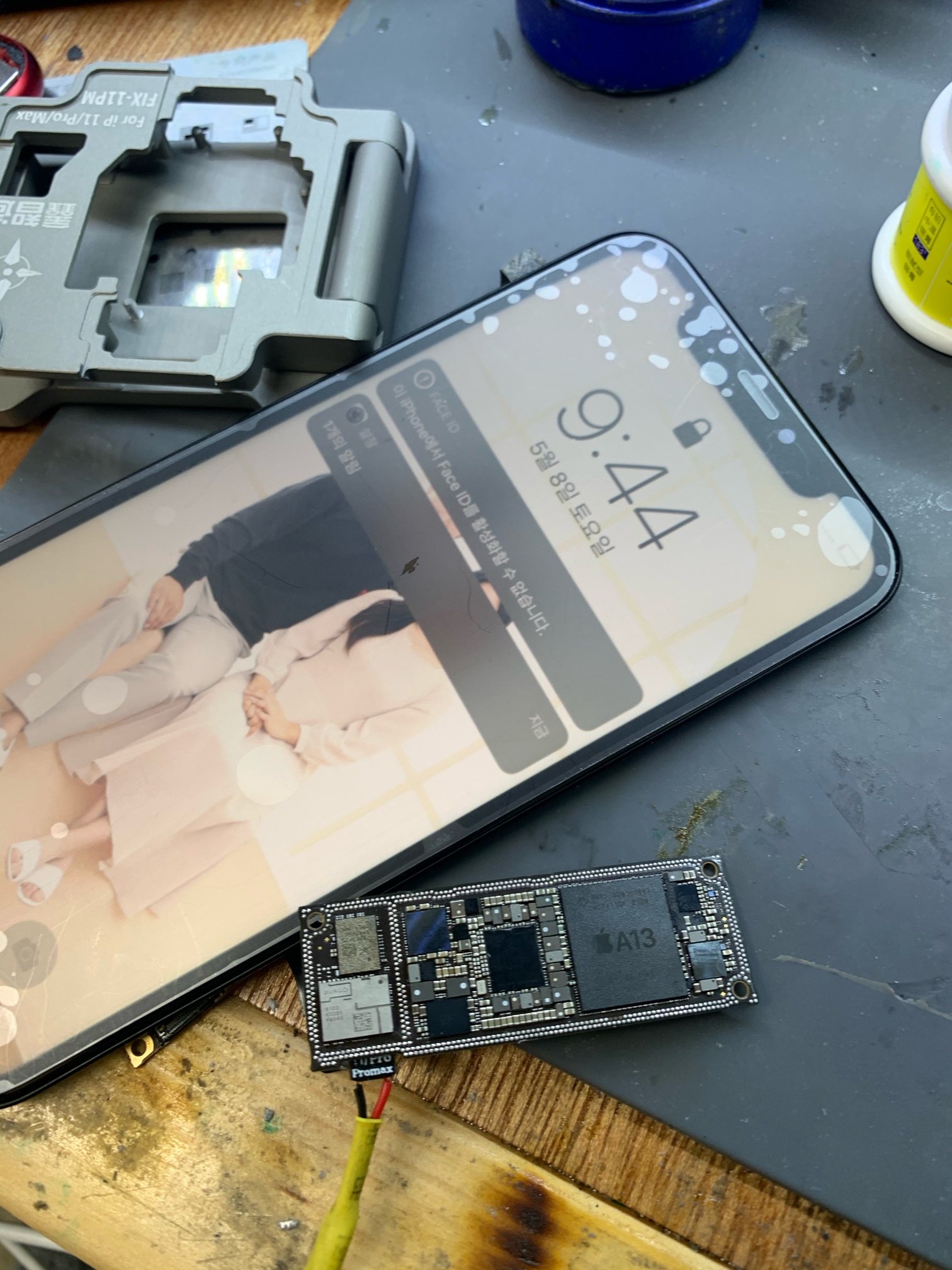

机器客户描述。四楼掉下去的 资料重要。 只要资料不要求功能。 分层。音频摔裂,拆掉音频 ,电流正常。单上层开机,电流定到联机电流,根据摔的 位置。拆掉 灯控屏蔽罩。灯控电感,脱落, 联机保资料更新。发现 爱思苹果logo 可以亮。但是出进度条灭。拆下硬盘。发现有掉点,飞线  开机ok  {:奸笑: 阴阳屏。补上摔掉的电感。ok   上测试架。不开机。 松香熏白。上测试架。wifi 发烫。拆掉wifi  拆掉无线充电。ok  客户只要资料。所以 无所谓了。贴合。收钱。最后一个亮机图片
