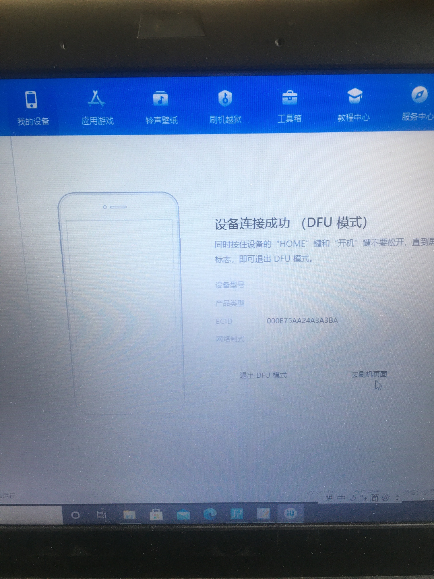

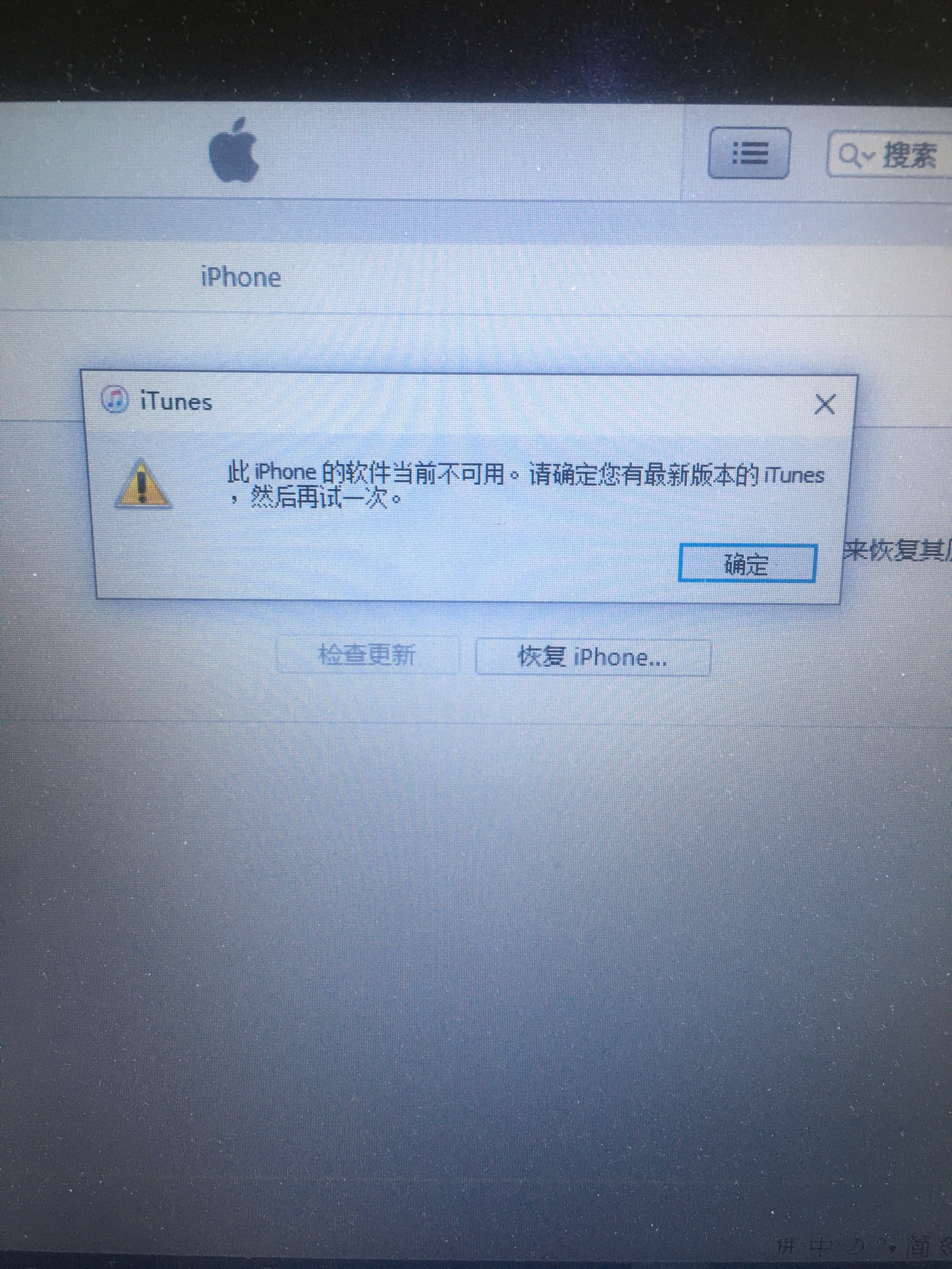

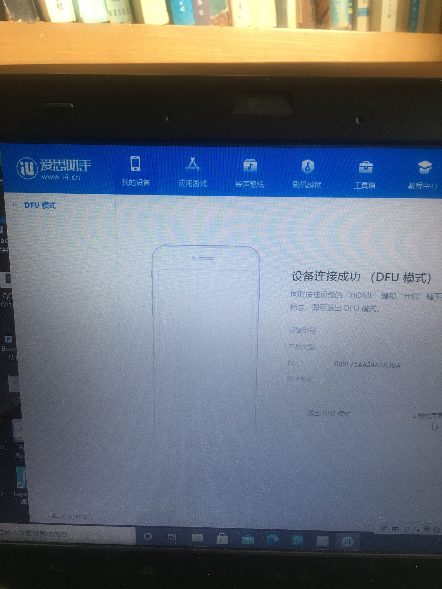

标题: 6sp dfu模式,iTunes不能正确识别iPhone型号 [打印本页]
作者: aramcobgp    时间: 2021-5-13 15:45
标题: 6sp dfu模式,iTunes不能正确识别iPhone型号
6sp dfu模式,iTunes及艾斯都不能正确识别iPhone型号,刷机提示:
iTunes已经是最新版本了,查过版本识别电阻阻值及电压都正常,没有维修思路了。
作者: 1019626850    时间: 2021-5-13 19:34
CPU的问题,重做CPU,单下层也这样就没办法了
