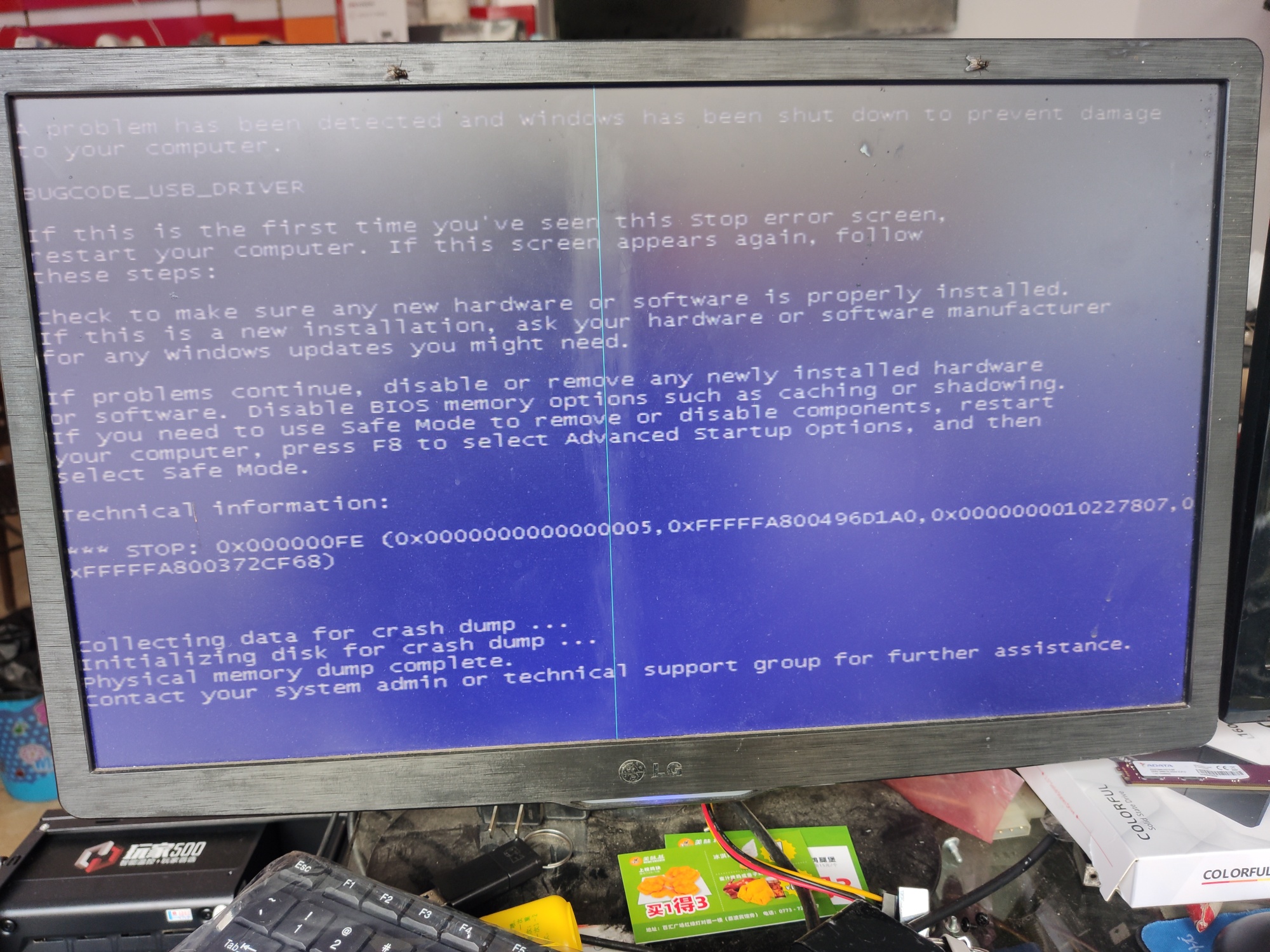

蓝屏,换固态也是,装系统后重启一会儿就蓝屏了。而且usb后置接口只能u盘,不能键盘鼠标。这是啥子奇葩的问题

这蓝屏意思明显USB故障,刷系统有毛用,看看USB的3.3V正常不,正常的话基本南桥出问题,可以丢垃圾桶了

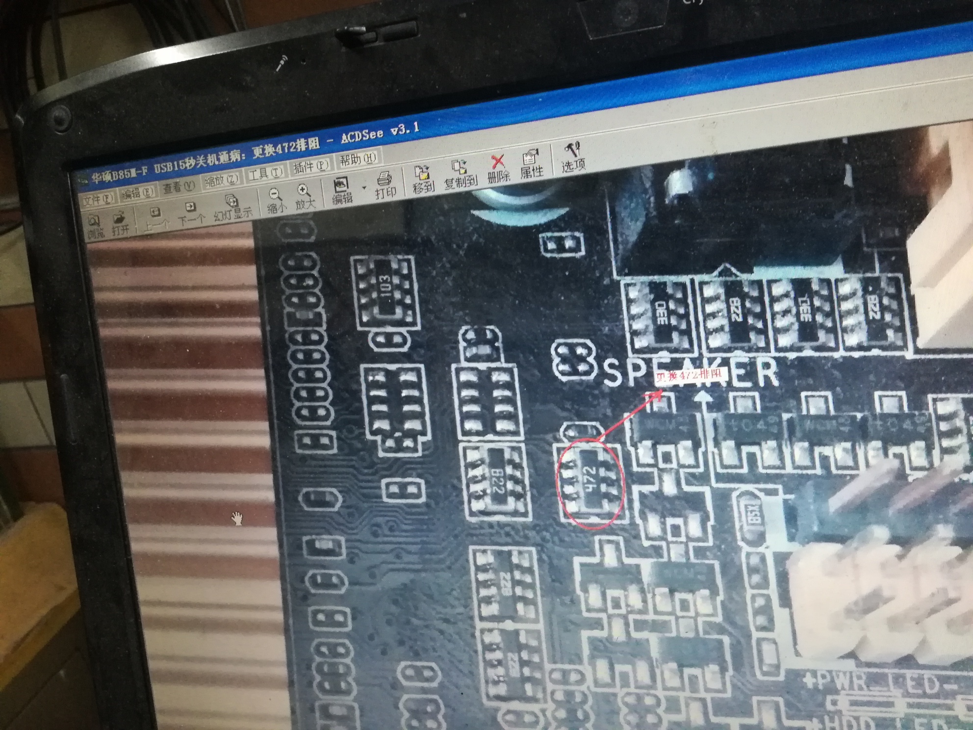

4#
发表于 2021-5-30 21:59:07 来自迅维网APP | 只看该作者 来自: 广西南宁 来自 广西南宁
の扉 发表于 2021-05-16 22:38
好的,谢谢,我试试看,如果真是桥问题的话就没有意义了。直接喊客户换一块主板得了
还有南桥旁边的472连接USB的排组出问题也会这样
回复 支持 反对
5#
发表于 2021-5-30 22:01:51 来自迅维网APP | 只看该作者 来自: 广西南宁 来自 广西南宁
这是我的维修记录给你参考下
回复 支持 反对
