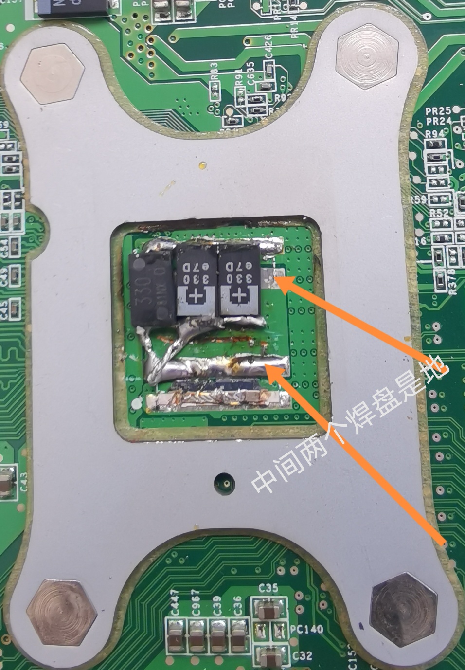

NEC大电容换成330钽电容到底是电容正极接地还是负极接地,怎么图上这位师傅是正极接地
作者: lajidong    时间: 2021-5-13 11:06
图片明显是错误的。左边那个与右边两个极性是相反的。总有一个是错的。

作者: 谢123451989    时间: 2021-5-13 11:19
这样接了能用 明显线接错了啊

作者: wangxiong    时间: 2021-5-13 14:44
但是电脑还能用怎么回事

作者: a463495980    时间: 2021-5-14 11:17
这位师傅是想炸你,不知道电容接反会爆炸吗
作者: AZASR半月    时间: 2021-5-14 15:32
钽电容划线的是正极,和电解相反

作者: 二休哥    时间: 2021-5-15 08:14
wangxiong 发表于 2021-05-13 14:44
但是电脑还能用怎么回事
Cpu电压1v多而已,就是电容反接,问题也不大。只是电容的性能变差。容易坏
作者: 天宇科技    时间: 2021-5-15 09:37
估计是台式机的。不知道笔记本的 划线是正极,跟台机的电容标是反的。

作者: xunwiewang    时间: 2021-5-17 14:20
反接通电有危险,带白线的是正极

作者: splhcb    时间: 2021-5-19 23:50
但是电脑还能用怎么回事
能用 肯定不稳定,要么他怎么找你修 呢 哈哈哈哈哈 ,换个470的三角的
作者: wangxiong    时间: 2021-5-20 06:54
已经全部拆除了,换了4个470的,运行稳定
