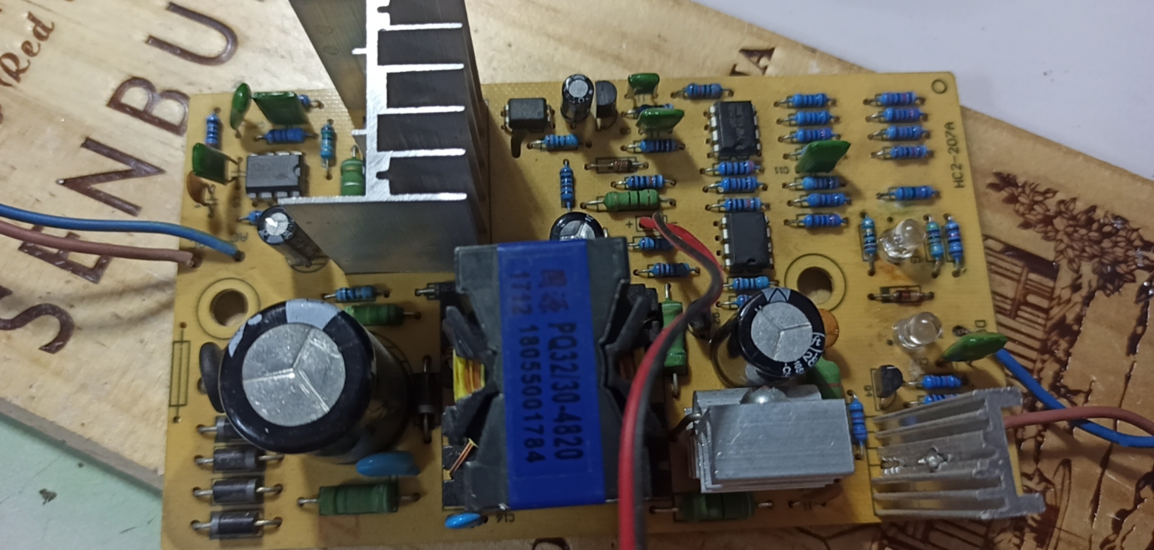

48/20充电器电路板输出端大电容端走电压57伏,,。但是到输出端只有40伏,指示灯正常亮灯,请问这个情况是什么原因??

各位大佬大佬,跟你们说一下,,这个我检查了许多遍没有问题,拿车库加负载充电,一切正常,输出电压电流都在正常范围内,所以有些充电器要加负载检测其输出电压电流!

学习了,要加负载才能测量准确

查一下输出端控制管及电压比较控制部分
