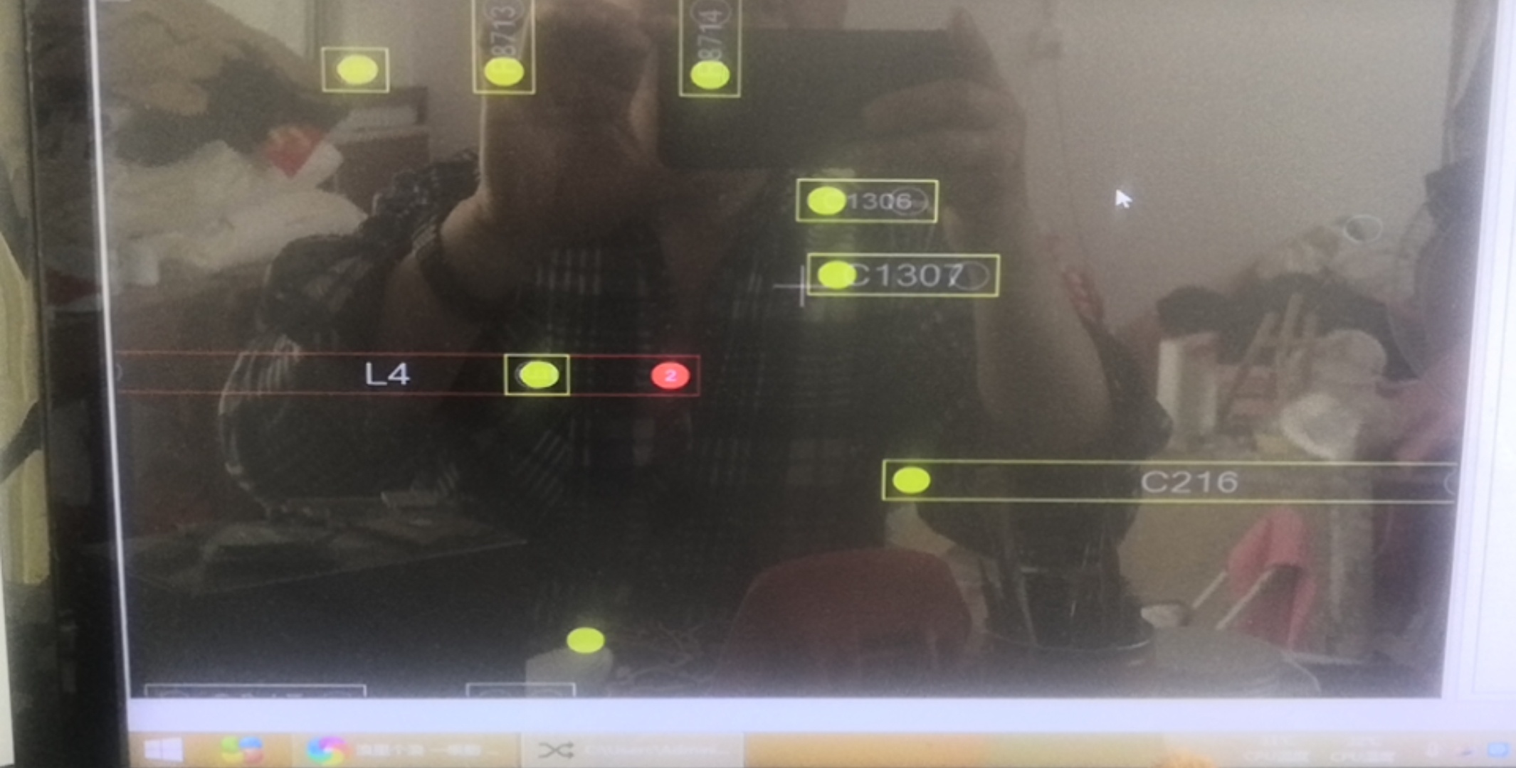

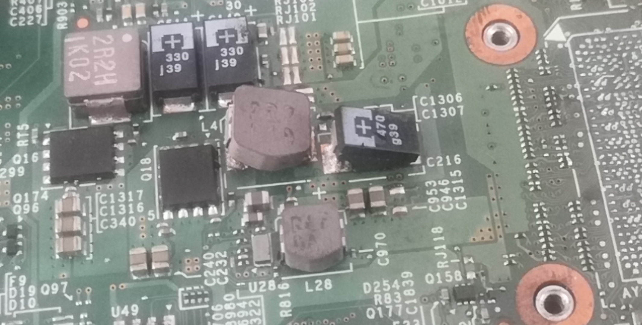

这块板子修了很久很久,现在依然没有进步。短路相关联的器件全都脱开了,但还是不行。显卡我都拆了,也很后悔,这块板子有可能在我手里寿终正寝了。

作者: 13071833383    时间: 2021-5-12 16:02
哪一路对地?我碰到过最严重的对地也查了好几天,最后是板层短,用松香确认的。凉凉

作者: gauss52    时间: 2021-5-13 13:09
看你这电感电容断开的,难道是某个电压短路啦
作者: 百度0cVQL    时间: 2021-5-13 22:55
相连的全都断开了,但还是短,没辙了。

作者: 13071833383    时间: 2021-5-20 21:32
百度0cVQL 发表于 2021-5-12 16:53
这个短路怎么确定是板层短路,介绍一下经验和方法吧,很是头疼。
查图纸,把短路这一路分段断开,先大致确定在哪一段,然后加低电压,我一般都是1V-1.8v,电流先1A起,不超3A,当然,这个不是绝对的,看这路线路本来的供电判断,有的机型5A也会上。板层短的很难摸出发烫,只会某一块温热,那就拆那一块的元件。根据图纸确定没有元件连着了还是短就基本判断是板层,继续加大电流或电压,直到发热把松香烘变色。

作者: 哈拉少    时间: 2021-5-26 22:23
我一块板子短路,把短路的电容电阻三极管等等全拆了,全板部件上松香大法试了依然没有找到短路点,最后根源锁定在南桥芯片上
