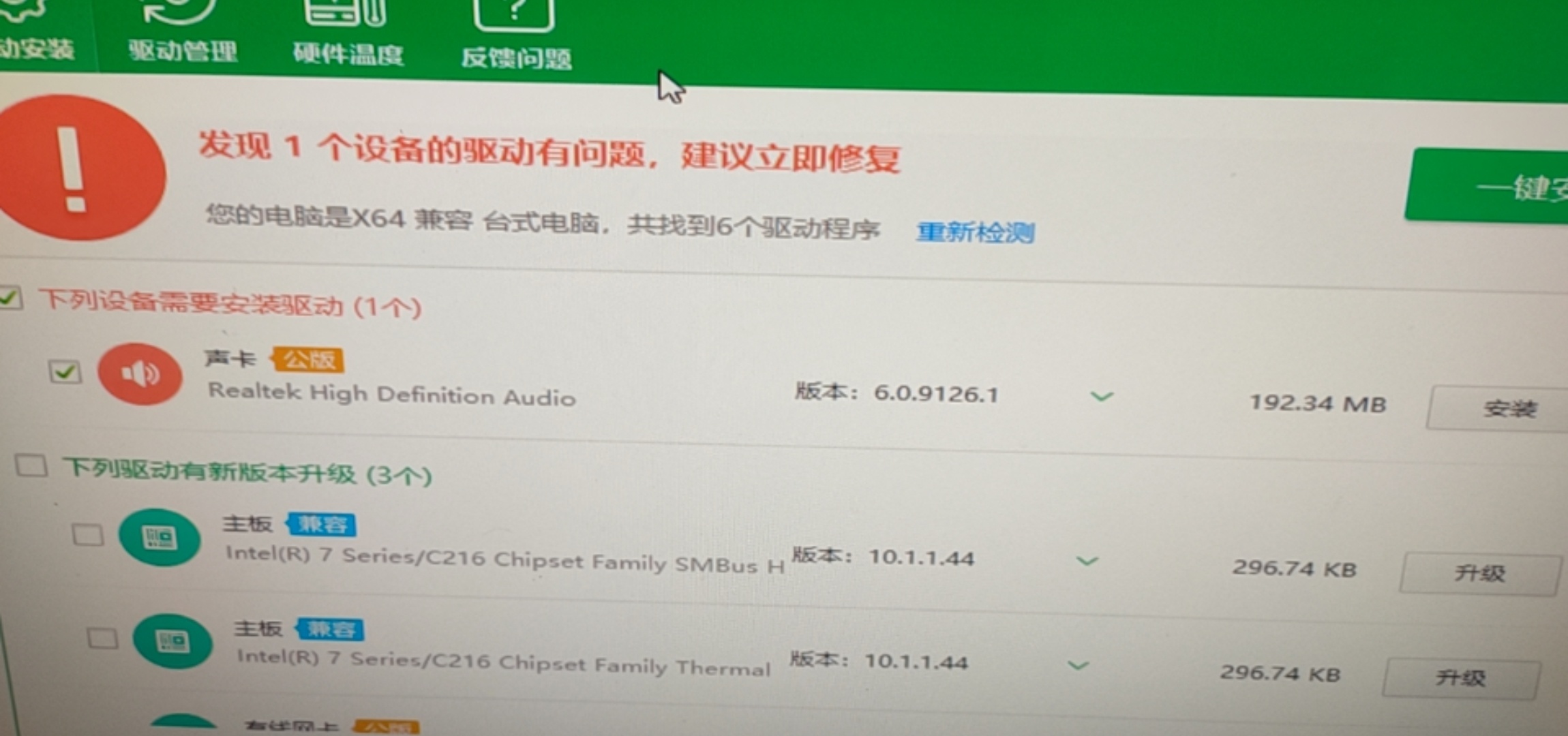

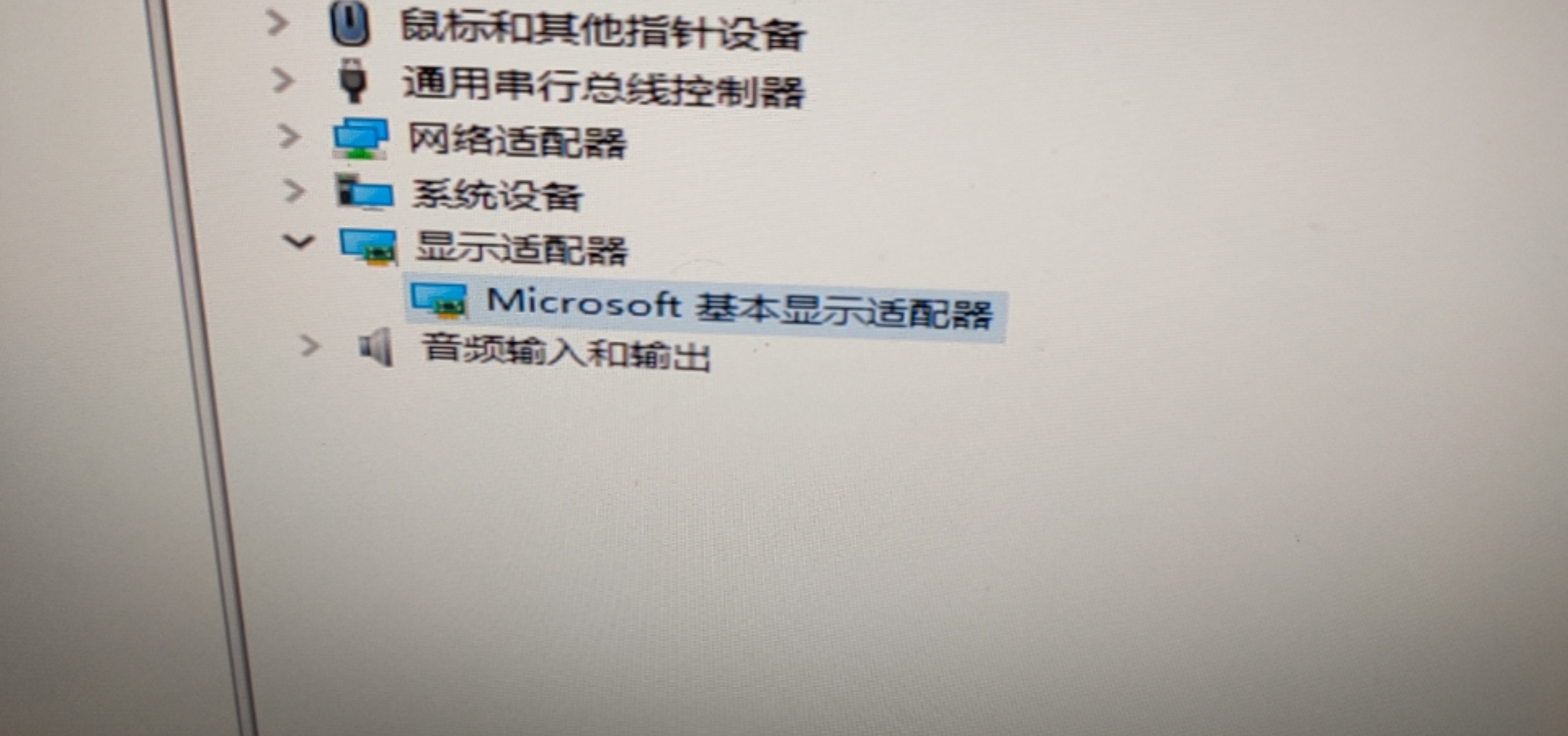

能点亮,进系统后,用鲁大师等软件都没有发现显卡,系统里也只是 基本显示适配器 ,第一次碰到这样的情况。好奇怪。

作者: pxhxkij    时间: 2021-5-13 10:39
核心ID不正确就会这样。
作者: hzmans    时间: 2021-5-13 14:28
pxhxkij 发表于 2021-05-13 10:39
核心ID不正确就会这样。
核心ID不正确,这个怎么意思?意思是被人换过核心了?
作者: 阿斯巴    时间: 2021-5-14 14:38
gpu_Z能读到显卡BIOS吗?
作者: elfxie    时间: 2021-5-14 15:05
以前没软件无从下手,现在有软件,非显存问题还是很难搞,疑难杂症都是核心问题
作者: 含笑九泉    时间: 2021-5-14 19:58
GPU-Z读得出型号吗?
作者: hzmans    时间: 2021-5-14 20:09
含笑九泉 发表于 2021-05-14 19:58
GPU-Z读得出型号吗?
读不到型号
作者: 含笑九泉    时间: 2021-5-14 20:19
显卡ID写在BIOS里面,要么给它刷个bios试试
作者: hzmans    时间: 2021-5-14 20:25
BIOS已经刷过了
作者: 908865832    时间: 2021-5-14 20:50
GPU-Z能识别核心吗
作者: 908865832    时间: 2021-5-15 00:45
我遇到好几次这种,不过问题都不一样
作者: hzmans    时间: 2021-5-15 19:10
908865832 发表于 2021-05-15 00:45
我遇到好几次这种,不过问题都不一样
遇到的问题能列举一下吗
作者: 908865832    时间: 2021-5-15 19:58
hzmans 发表于 2021-05-15 19:10
遇到的问题能列举一下吗
有显存不良,bios不对,bios芯片容量换大了,核心问题

作者: hzmans    时间: 2021-5-19 12:13
hhh111 发表于 2021-5-19 08:55
重刷bios试下,不然就测显存
bios应该没有问题,这个好像显存没法测试的吧。核心都没有认到。

楼主问题解决了吗?我也遇到了同样的问题,同问
