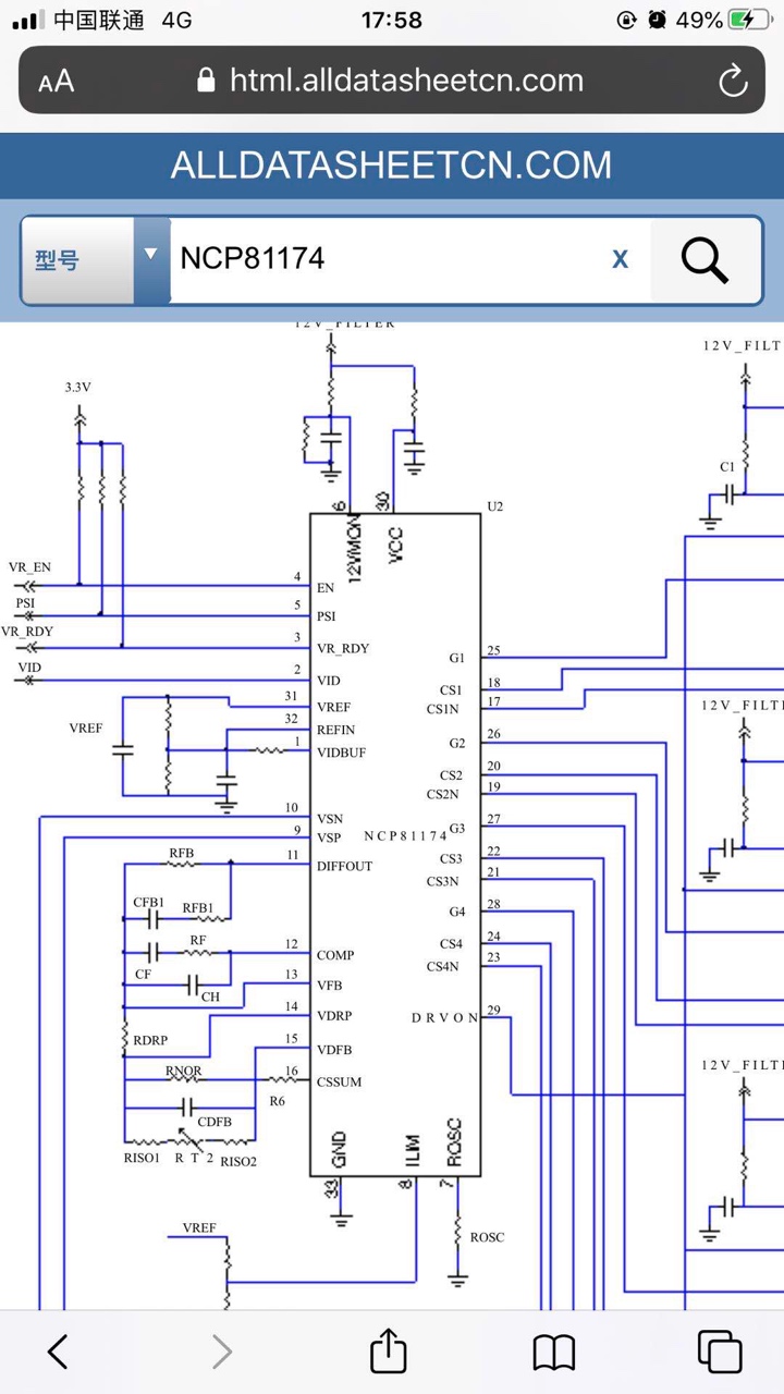

手上有块技嘉960的显卡,原因是pcie 12v供电少烧了导致无供电。手上放了大半年近期修好了发现显卡满载或者重载会有电流声.根据NCP81174的PDF手册找到频率设定脚7脚测量7脚相连电阻11k会有电流声
请问这个阻值多大
正常显卡物电流声的阻值应该是多大?手上有图纸或者有显卡的兄弟帮忙测量下谢谢
奉上显卡备份出来的BIOS

作者: 倒霉的烦人    时间: 2021-5-23 18:51
老哥 图纸能分享下么  或者把NCP81174的那部分截个完整的图  给老哥加分感谢了

作者: 倒霉的烦人    时间: 2021-5-26 15:03
我这7脚接的是34K的电阻,显卡的电压输出0.4V,

作者: 卖电脑的小快乐    时间: 2021-5-27 17:25
我找了几个图好多都是11K或者11.3K
作者: gomblie    时间: 2021-5-28 08:29
980ti是11K
作者: wenstr1    时间: 2021-6-3 20:48
我这几张都是不出供电的,跟你标识的电压都有
