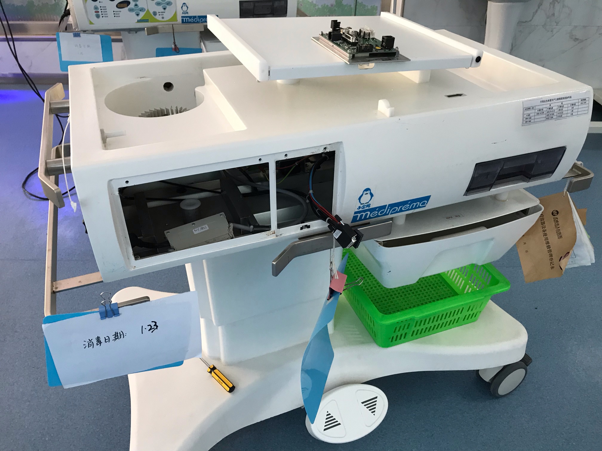

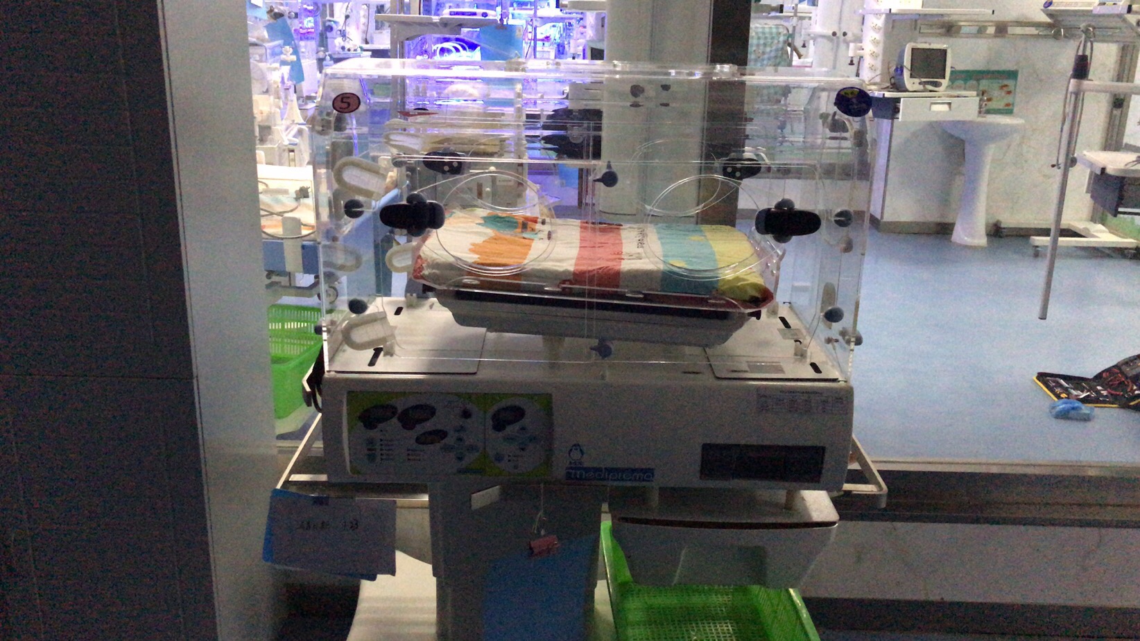

发这个贴 主要目的在于分享 毕竟我也没修明白!这个设备仅仅是板卡级维修
故障现象设备不开机(医院报故障不开机)实际检查发现婴儿托盘升级都是可以使用的,但是设备升降加热湿化都开不起来。废话就不多说了
图1为设备照片

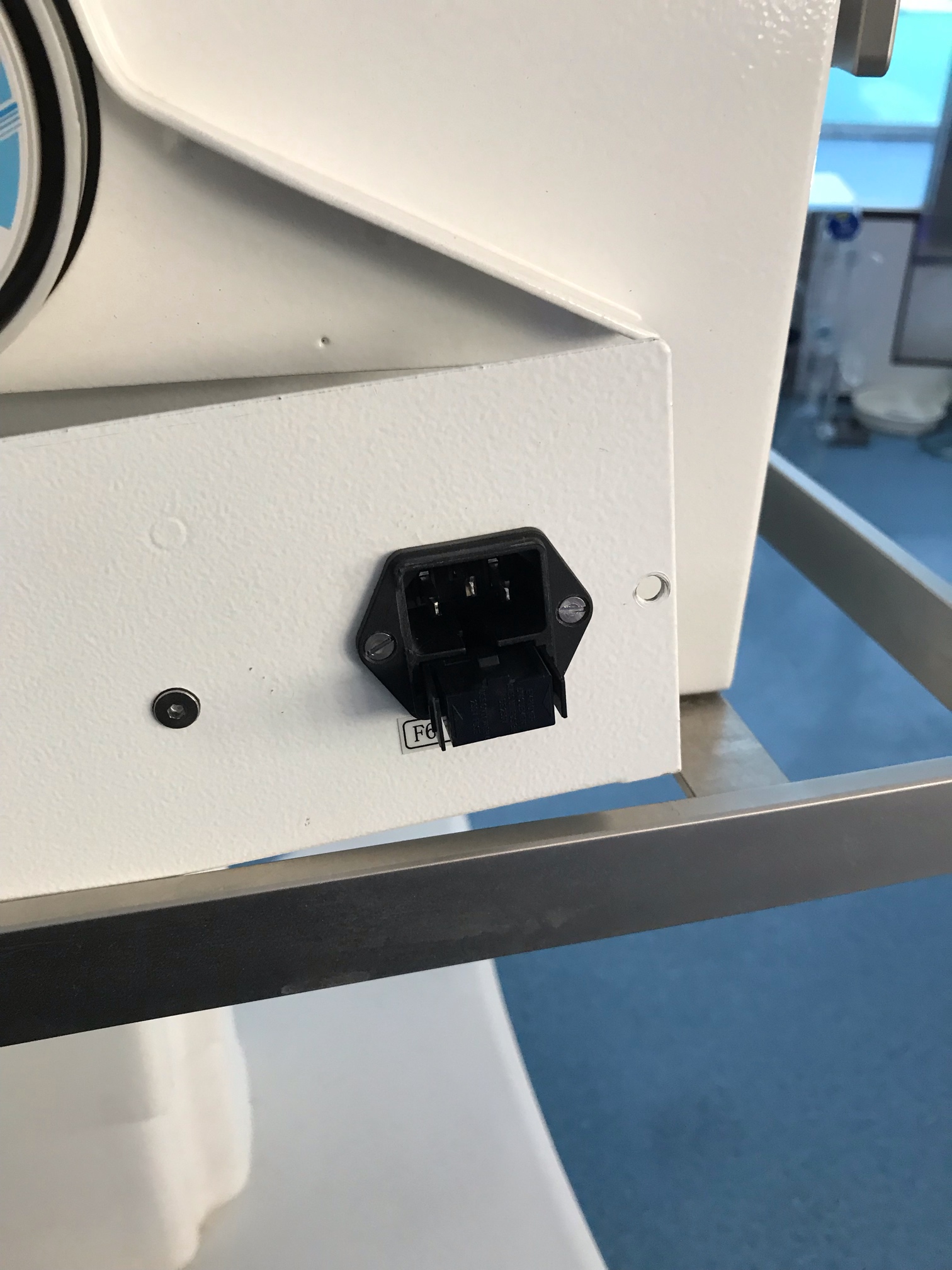

图2为第一个检察点 经检测保险正常

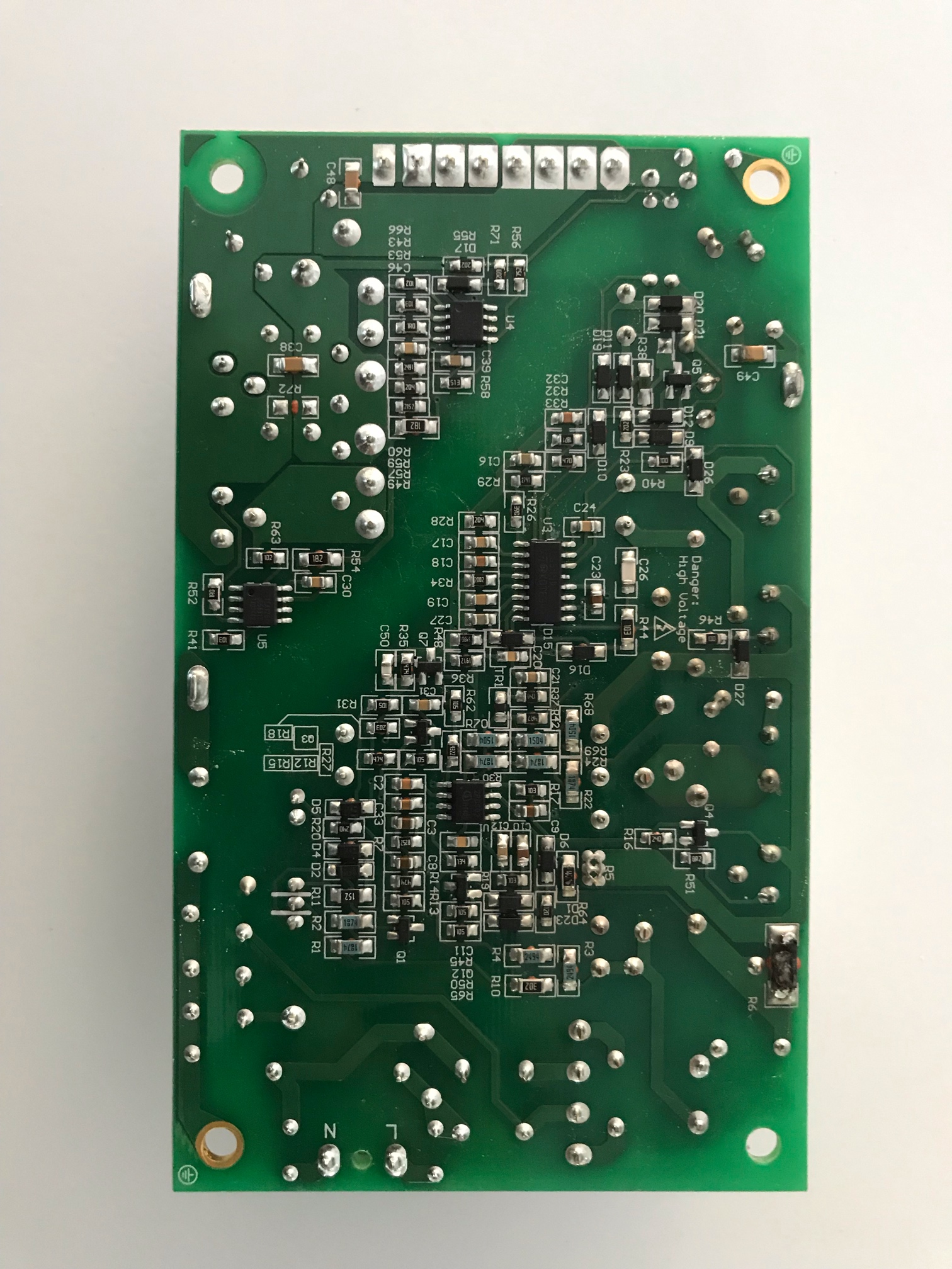

图三就是拆呗

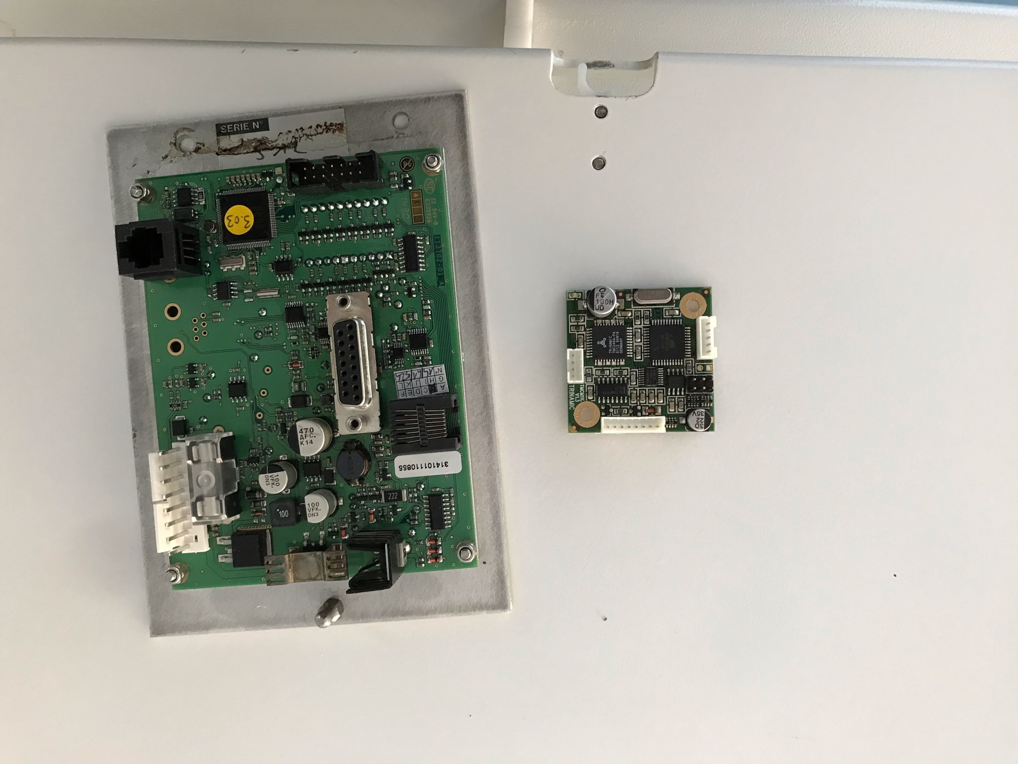

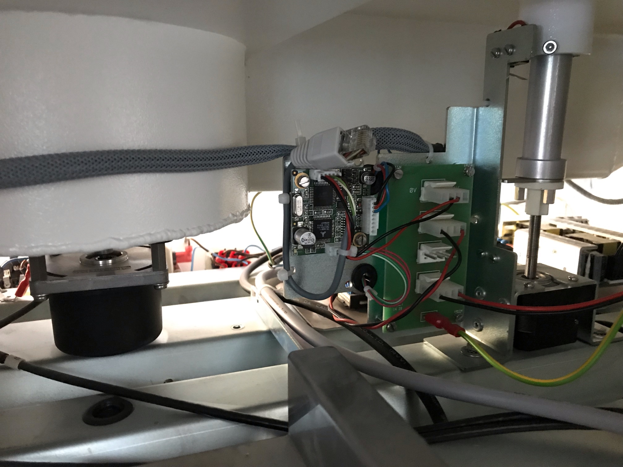

图四左侧控制板 右侧为一个电源驱动板 小的电源板主要管理婴儿托盘升级 即图五拆出来的 前面说了婴儿托盘正常的 所以它正常

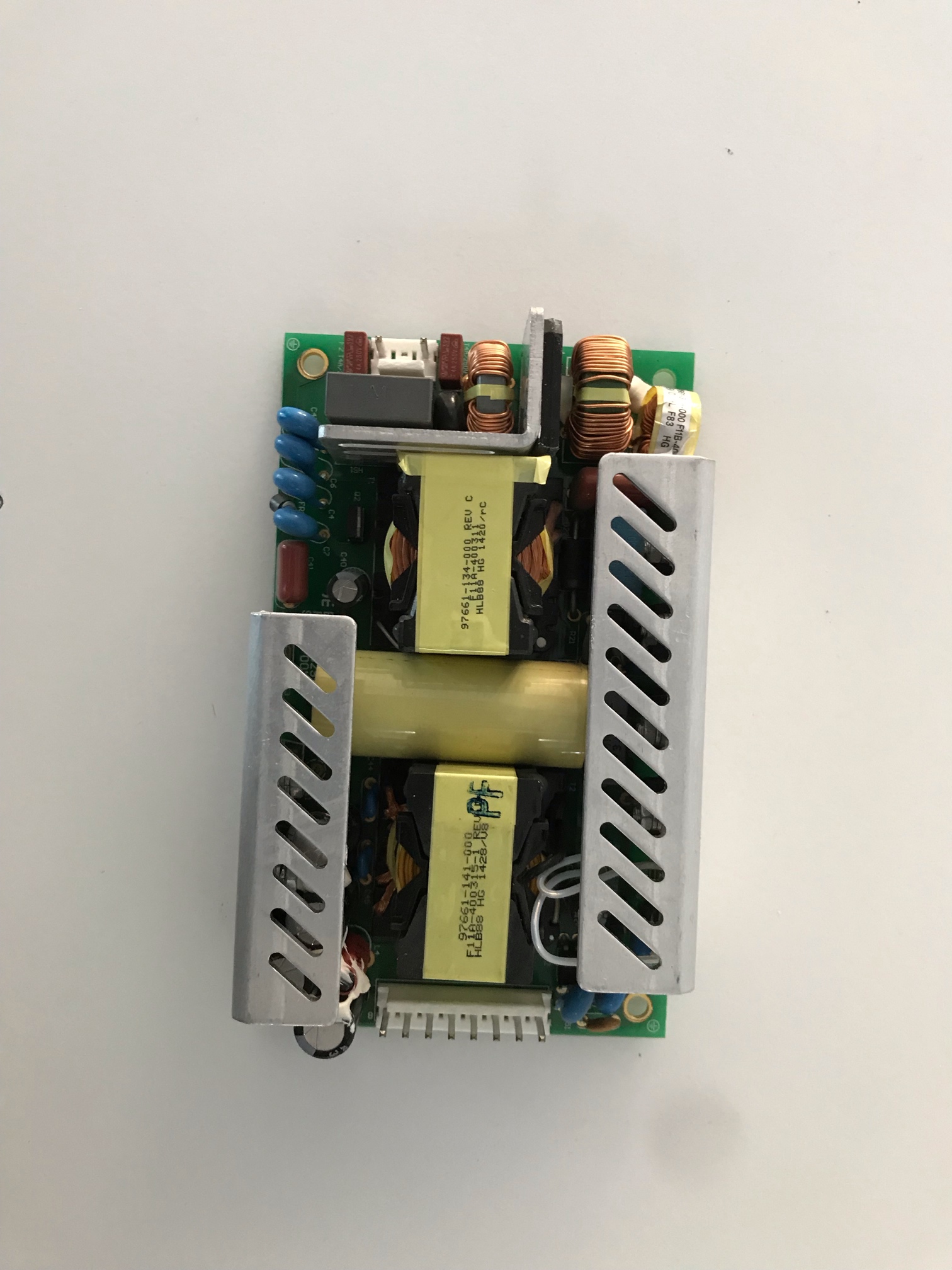

图六 图七 主电源设备不开机 台车不升降都是它的问题。换 收工
相对感觉医疗设备修起来几乎已换为主 因为责任重大 一块电源板看似不起眼价格不便宜 虽然就是烧了个mos管 自己换一个出来医疗事故 责任重大。所以换换换 即保护自己也服务患者
